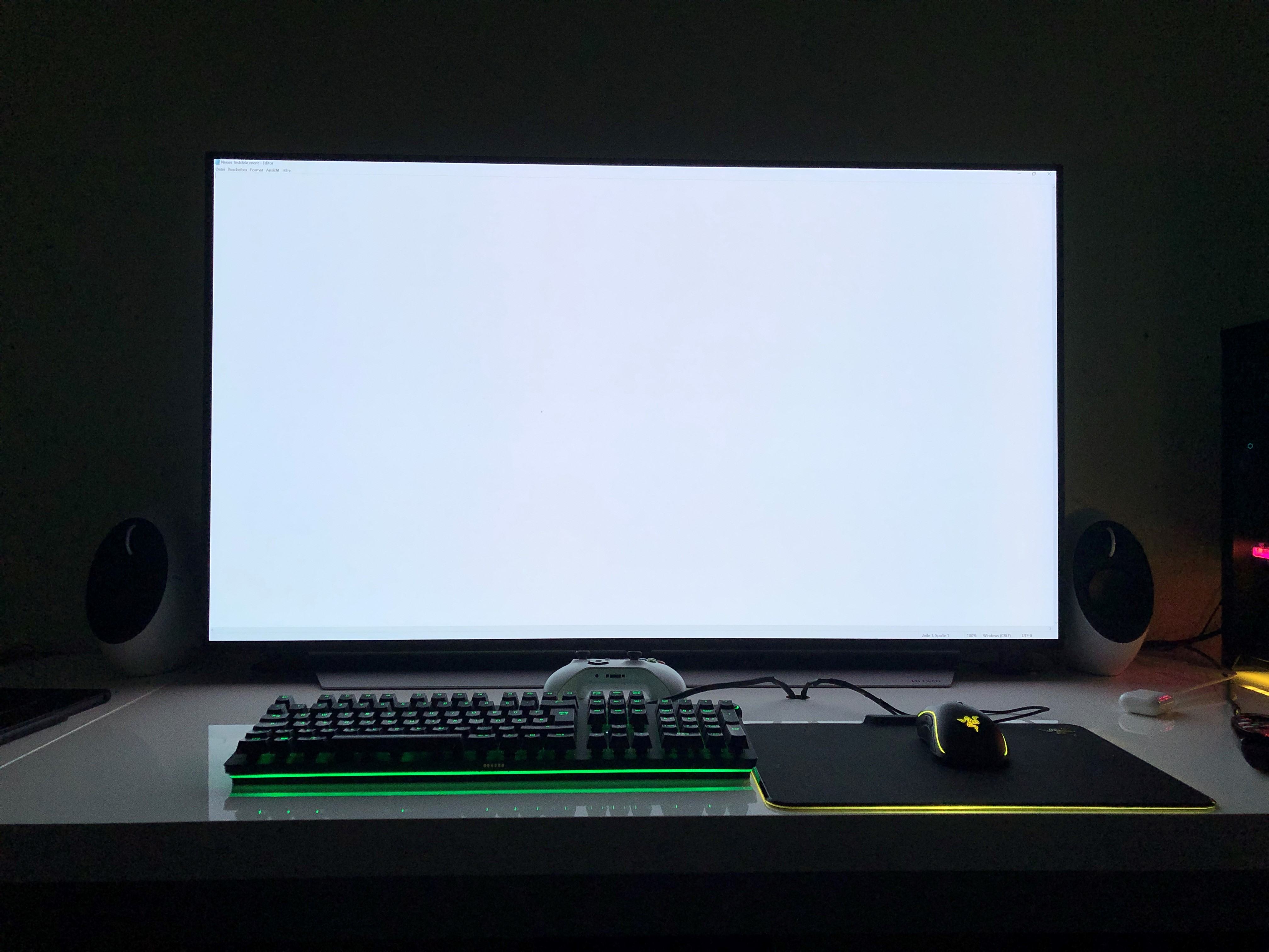

Alter :) Behalt dieses Panel! Das ist doch ziemlich klasse, vor allem wenn 5% grau super aussieht. Auch der Farbstich ist völlig in Ordnung. Kann mir nicht vorstellen, dass du den jemals irgendwo anders sehen wirst. Das der Blaustich je nach Winkel prägnanter sein kann ist normal. Habe ich auch.
Mal noch ein Foto aus ca. 150cm Entfernung.

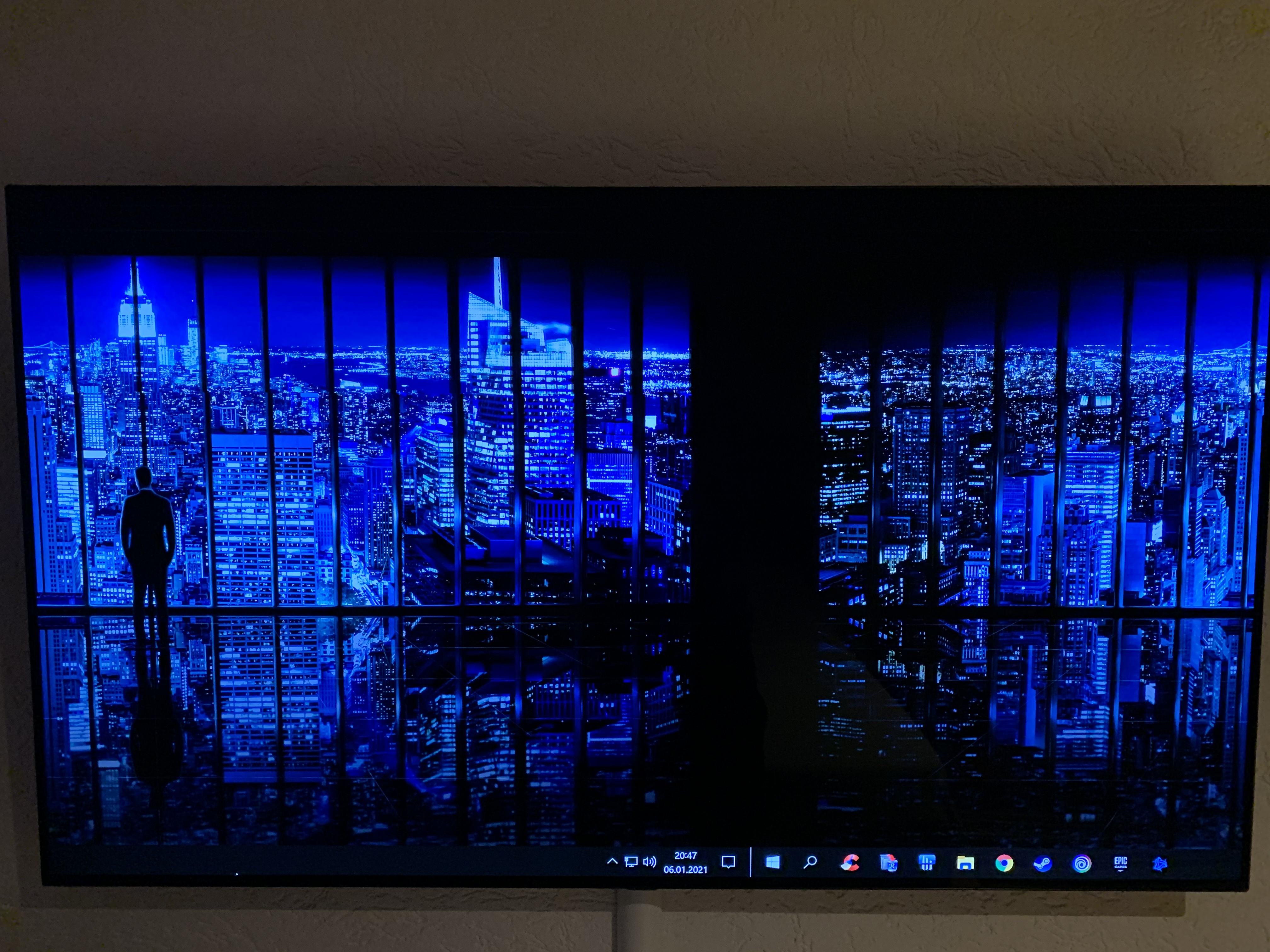

Bei mir treten dieses Flackern bzw. diese Artefakte bei 120 Hz auf und ich konnte es bisher nicht beheben.
Das Umstellen der Aktualisierungsrate auf 199,98 Hz oder 100 Hz hat keine Besserung ergeben.
Zudem möchte ich gern 120 Hz nutzen.

@Cansas
Beim C9 muss man um diese Artefakte zu verhindern das "Konsolen" Label nutzen... wenn ich den "PC" Label nutze habe ich auch diese Artefakte... ist anscheinend ein C9 Problem, bei den CX ist es soweit ich weiß nicht vorhanden.
die Artefakte gab es bei mir allerdings nur sehr stark direkt nach dem Einschalten des TV's, nach ca. 7-10 Sekunden ging es relativ weg und war dann "nur" noch sporadisch im laufenden Betrieb immer mal kurz für 1-2 Sekunden wieder vorhanden.
Seit dem ich das "Konsolen" Label wieder nutze ist es im laufenden Betrieb nicht mehr vorhanden und beim Einschalten wenn überhaupt nur 1 Sekunde bzw. einmalig bemerkbar.
@Cansas
Beim C9 muss man um diese Artefakte zu verhindern das "Konsolen" Label nutzen... wenn ich den "PC" Label nutze habe ich auch diese Artefakte... ist ein C9 Problem, bei den CX ist es soweit ich weiß nicht vorhanden.
Wow Danke. Habe es ausprobiert und es scheint, als hätte es das tatsächlich gebracht. Trotzdem sehr merkwürdig, dass nur das PC Lable diese Probleme verursacht. darky bester Mann(y)

Das gleiche Problem hat mein C9 auch mit den artefakten/flackern auf Pc Label und auf Console Mode nicht.. viel schlimmer finde ich wenn ich den Pc starte und im Desktop das ganze Bild flackert da hilft nur Neustart oder instant game response aus und wieder einschalte. Das liegt definitiv nicht am Kabel(csl 2.1).
Mein C9 hat dieses Problem nicht, evtl solltest du doch ein anderes Kabel probieren. Ich hatte erst vor kurzem eines verlinkt. Günstig und sehr gut.
Wie hast du das denn getestet? Die Rahmenbedingungen müssen da schon passen. Teste das mal Abends im dunklen Raum. Stell ein schwarzes Hintergrundbild für den Desktop ein und rufe und schließe die Einstellungen im Wechsel. Dann solltest du normalerweise Artefakte in Form einer Duplikation deiner Desktopsymbole sehen.
@Loopcx Edit: Ah okay. Komisch. Das habe ich bei meinem C9 noch nie gesehen. Bei dem Video sieht man ja das Windows Anmeldebild. Hast du das auch so eingestellt oder gelangst du nach Neustart sofort zum Desktop?
Das Video ist von einem anderen aber ich habe genau die selben Probleme sowohl bei Anmelde und im Desktop zwar nicht bei jeden start aber öfters, hier das Bild von mein C9... flackert wie sau😅
