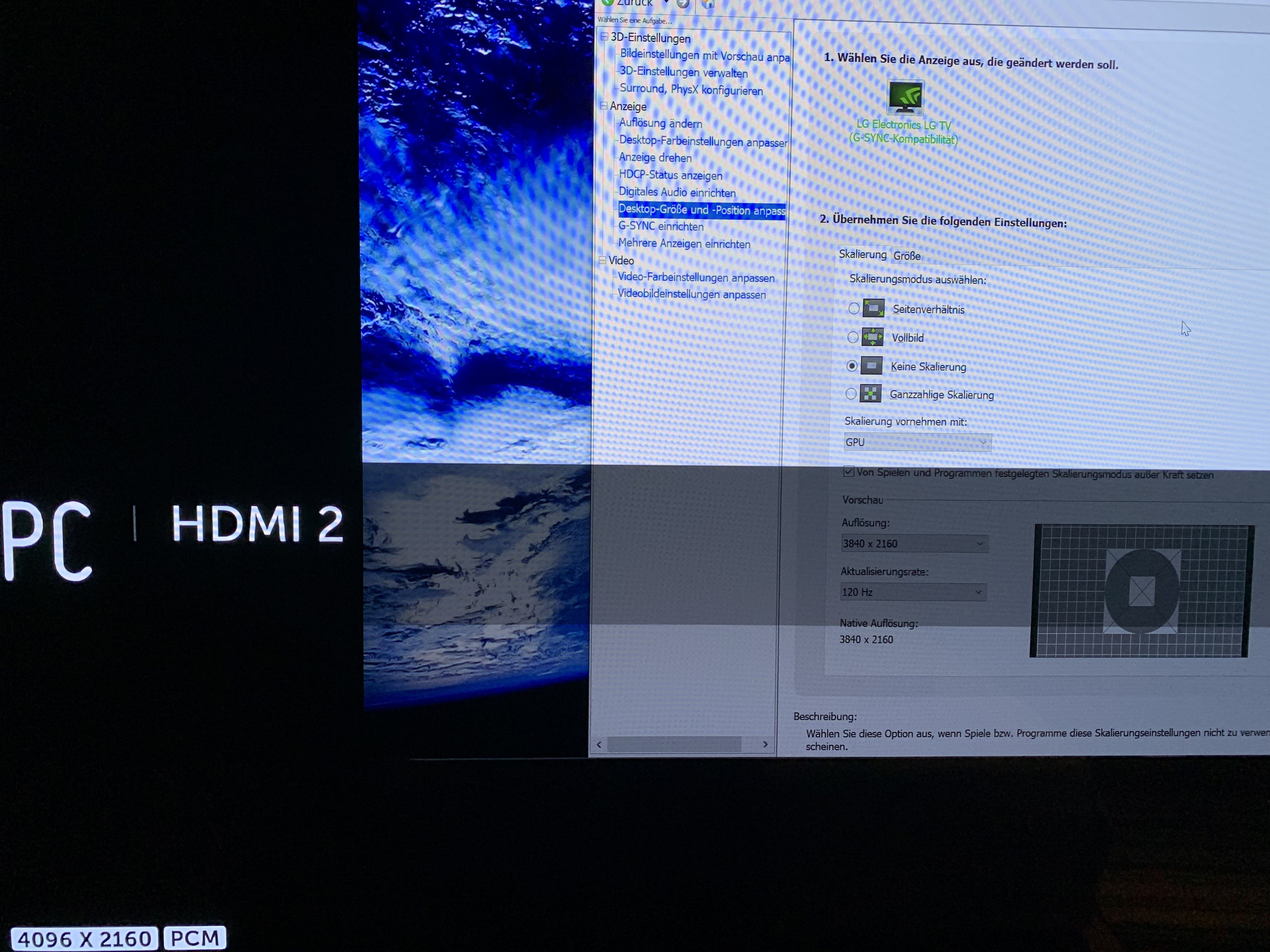

Da kann man aber mit der Windows Skallierung nachhelfen was man auch muss will man zb 21:9 korrekt
dargestellt haben am OLED .. schrieb ich ja auch oben

Wenn man die 21:9 Auflösung wählt stellt Windows die Anfangs nich
korrekt dar oder das Game ... das Bild wird dann gestaucht/Seitlich zusammengedrückt
dargestellt.
Um die 21:9 dann korrekt darzustellen muss man erst die Windows Skallierung
passend einstellen .. Standart Mässig steht die auf "Seitenverhältniss" und "Anzeige"
man muss die Skallierung dann aber auf "Keine Skalierung" und "GPU" Stellen
damit 21:9 korrekt dargestellt wird.
Genau das war der Ansatz bei mir nun auch bei der 4096 Geschichte
Aber wie vorhin geschrieben .... bei 4096 mit 120hz wird die Bandbreite glaub ich eh nich
ausreichen vom CX. Die is ja grade ausreichend für 3840 und 120hz.
Und im Film Bereich wo die 4096 eigentlich verwendung findet fährt man ja keine 4:4:4/RGB
sondern eher 4:2:2 oder 4:2:0 .. und da reicht die Bandbreite ja wieder aus.
Aber Bandbreite nunmal aussenvor ... ich schrieb vorhin das wenn man 4096 in Windows
wählt das Bild gestreckt wird also Seitlich ( Rechts und Links ) Bildinhalte fehlen ... und genau da könnte ... wie auch
bei der 21:9 Geschichte ... die Windows Skallierung eben wieder helfen 4096 wieder passend
darzustellen.
Die Frage is dann nur noch ... sieht es unscharf aus oder nich wenn man das macht.
Wenn es unscharf aussieht bei wirklich passender Skallierung is 3840 die richtige wahl.
Sieht es aber schärfer aus is 4096 die richtige wahl.

hast du Vollbild oder ein Schwarzen Rahmen um das Bild ?
Wenn Vollbild isses nich Pixel Perfect .. dann isses normal das es verschwommen is da der Bildinhalt ( 1440p )
auf die Kompletten Pixel des TVs ( 2160p ) gestreckt wird.
Korrektes 1440p Bild hat am OLED den Schwarzen Rahmen überall damit der Bildinhalt mit den dementsprechenden Pixeln
übereinstimmt .. 1440p hat ja weniger Pixel als 2160p daher brauch es dann den Schwarzen Rahmen.
Du musst dafür auf "GPU" stellen nich auf "Anzeige"
Bei manchen Games sollte man vorher auch die Windows Auflösung auch auf 1440p stellen da viele Games
die Desktop Auflösung übernehmen.

Korrekte darstellung von 2560 x 1440p in Pixel Perfekt ( Mit Schwarzem Rahmen und richtiger Pixel Anzahl ) :

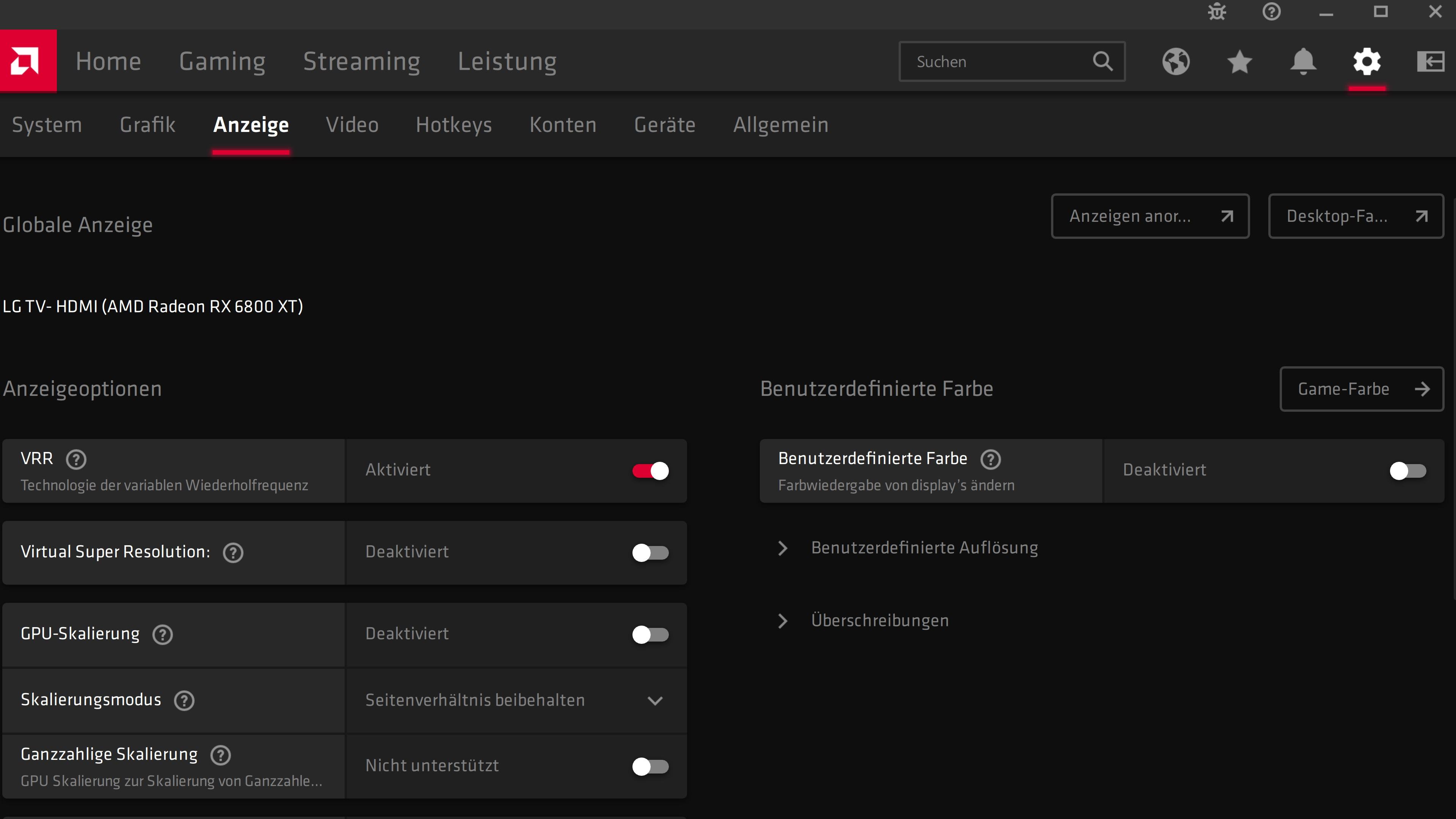

Leute ich hab keine Ahnung wieso, aber grade gucke ich in den AMD Treiber und auf einmal ließ sich VRR aktivieren mit meinem C9 !
edit: Lief allerdings im Modus 8bit mit 60HZ, konnte keine 120HZ auswählen. nach einem Neustart konnte ich wieder 120Hz und 10 bit auswählen allerdings erscheint nun kein VRR mehr, auch wenn ich wieder auf 60Hz runterschalte... verbuggt :(
