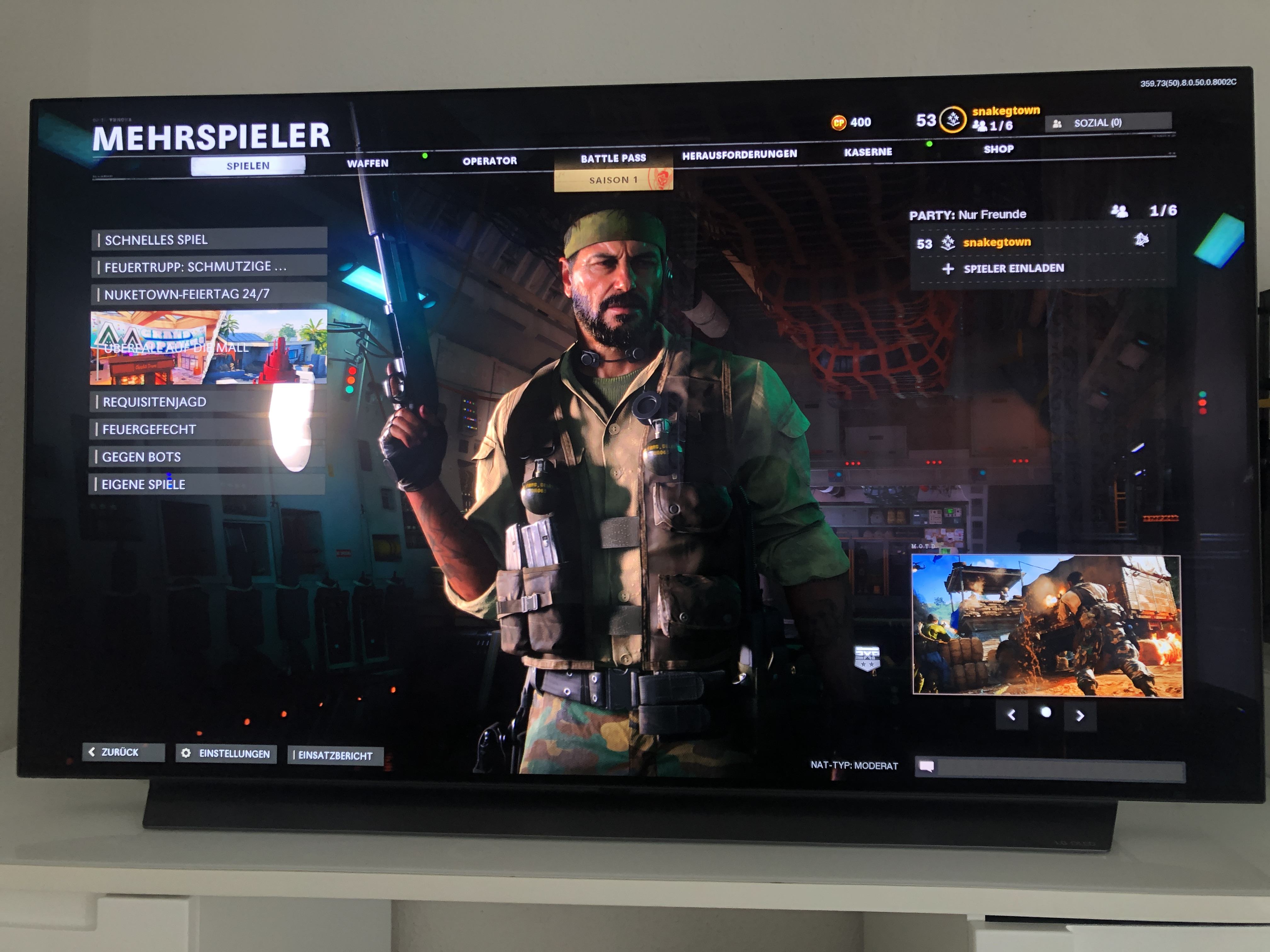

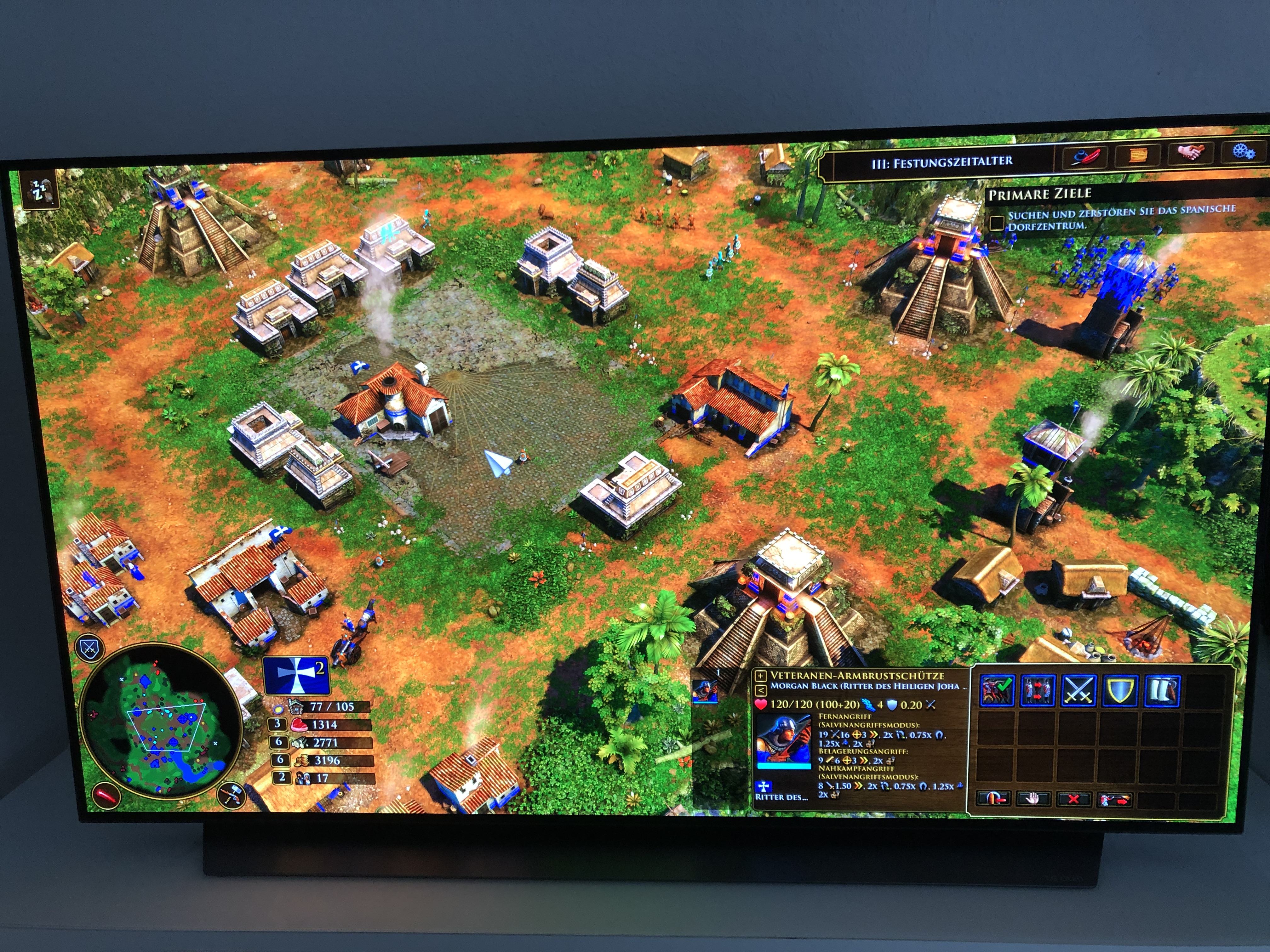

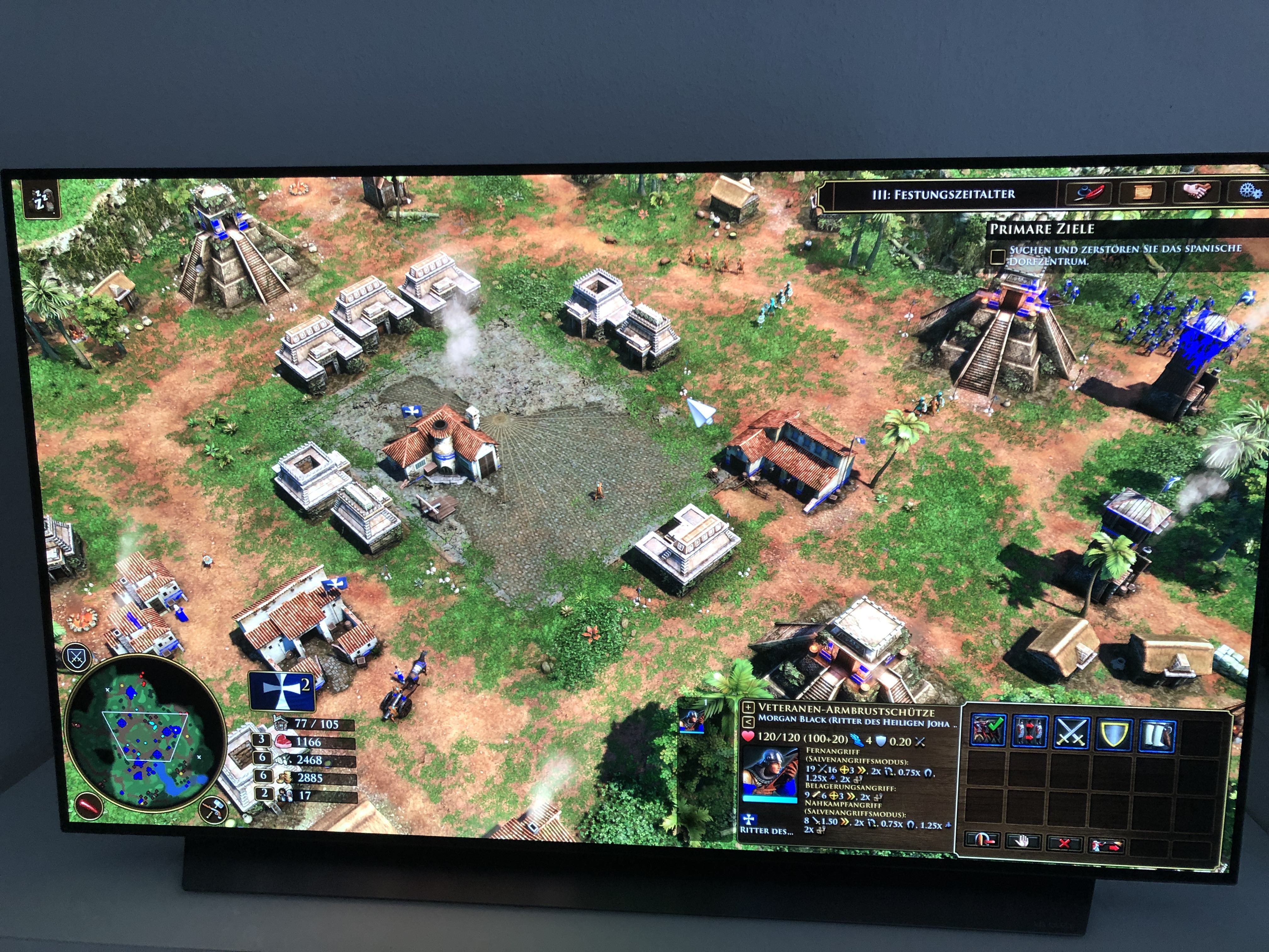

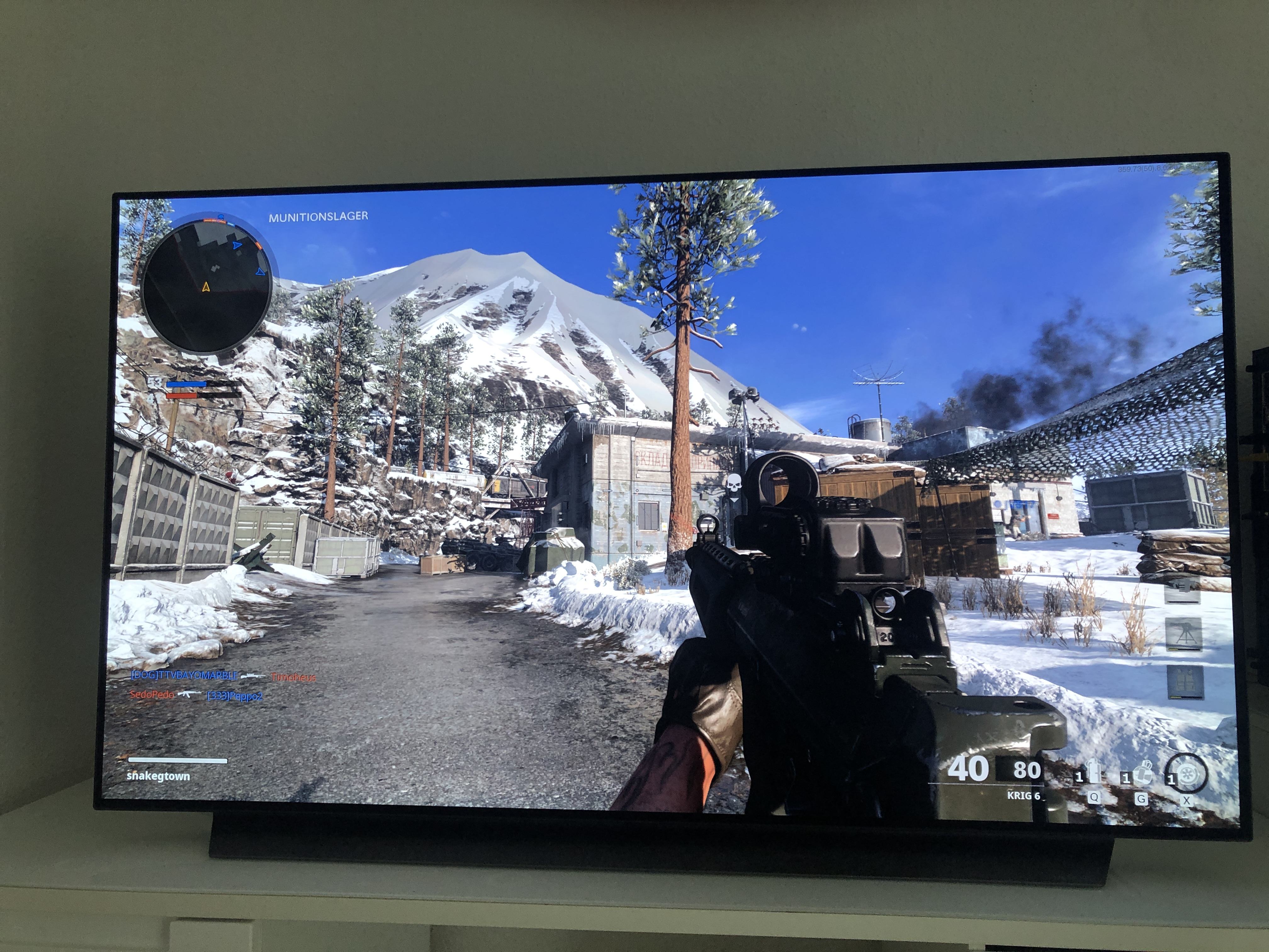

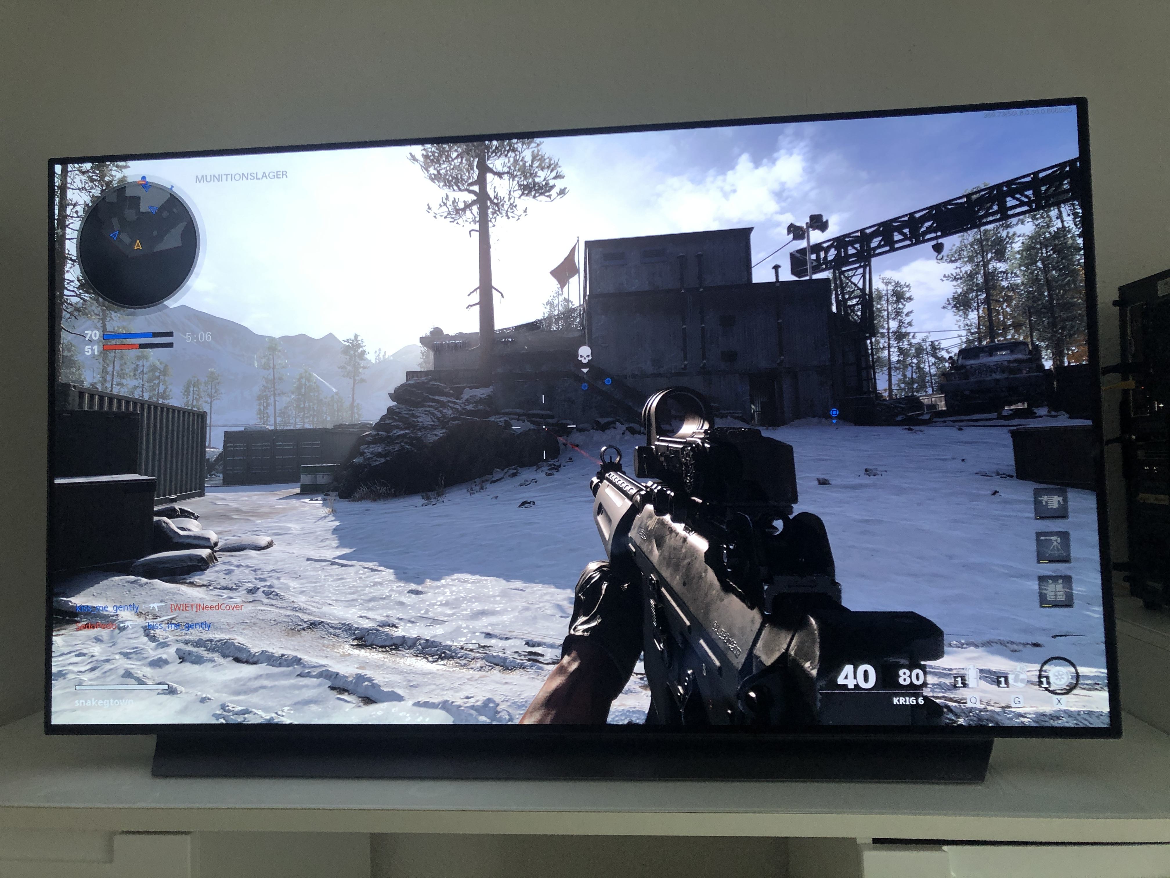

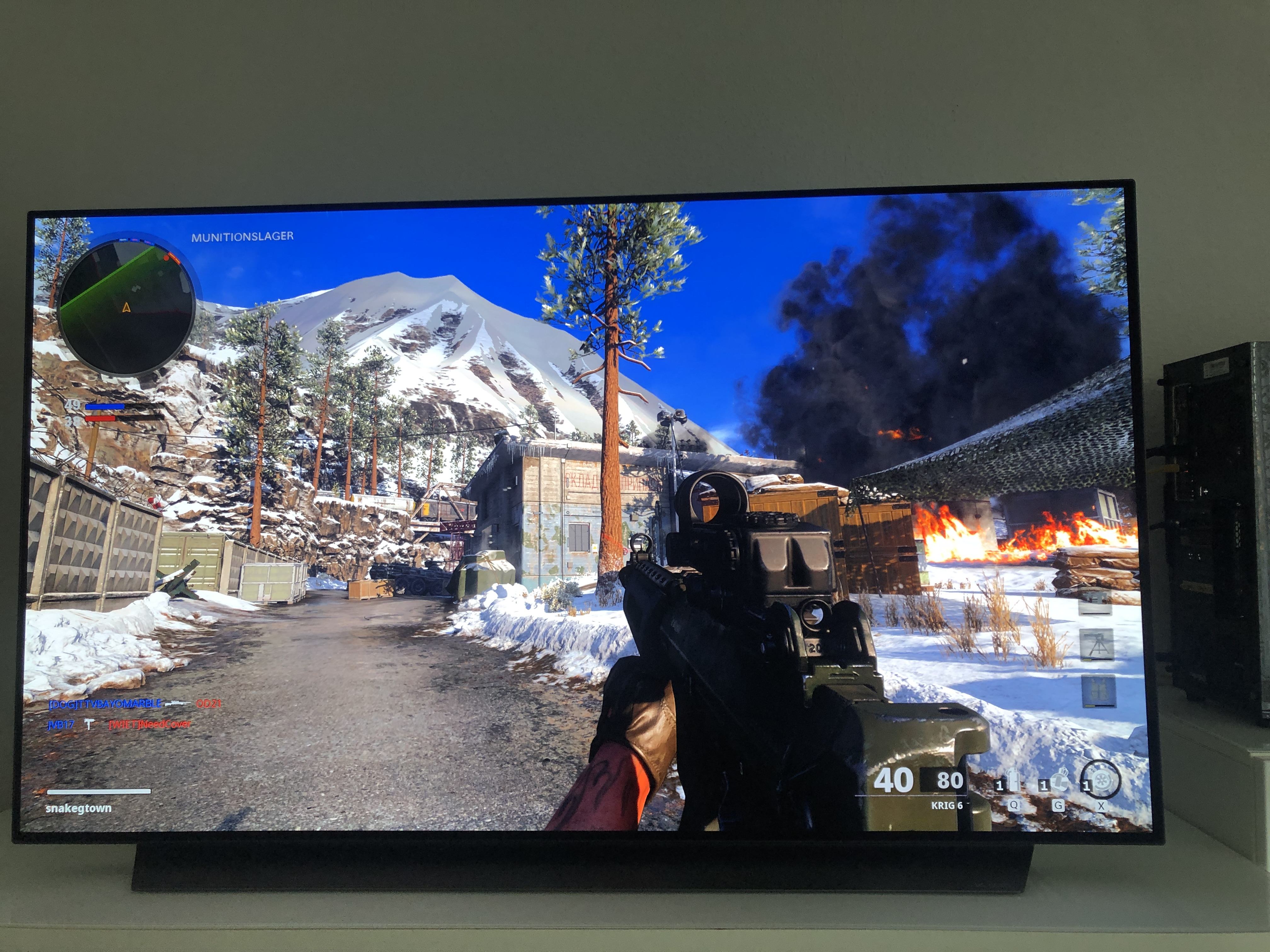

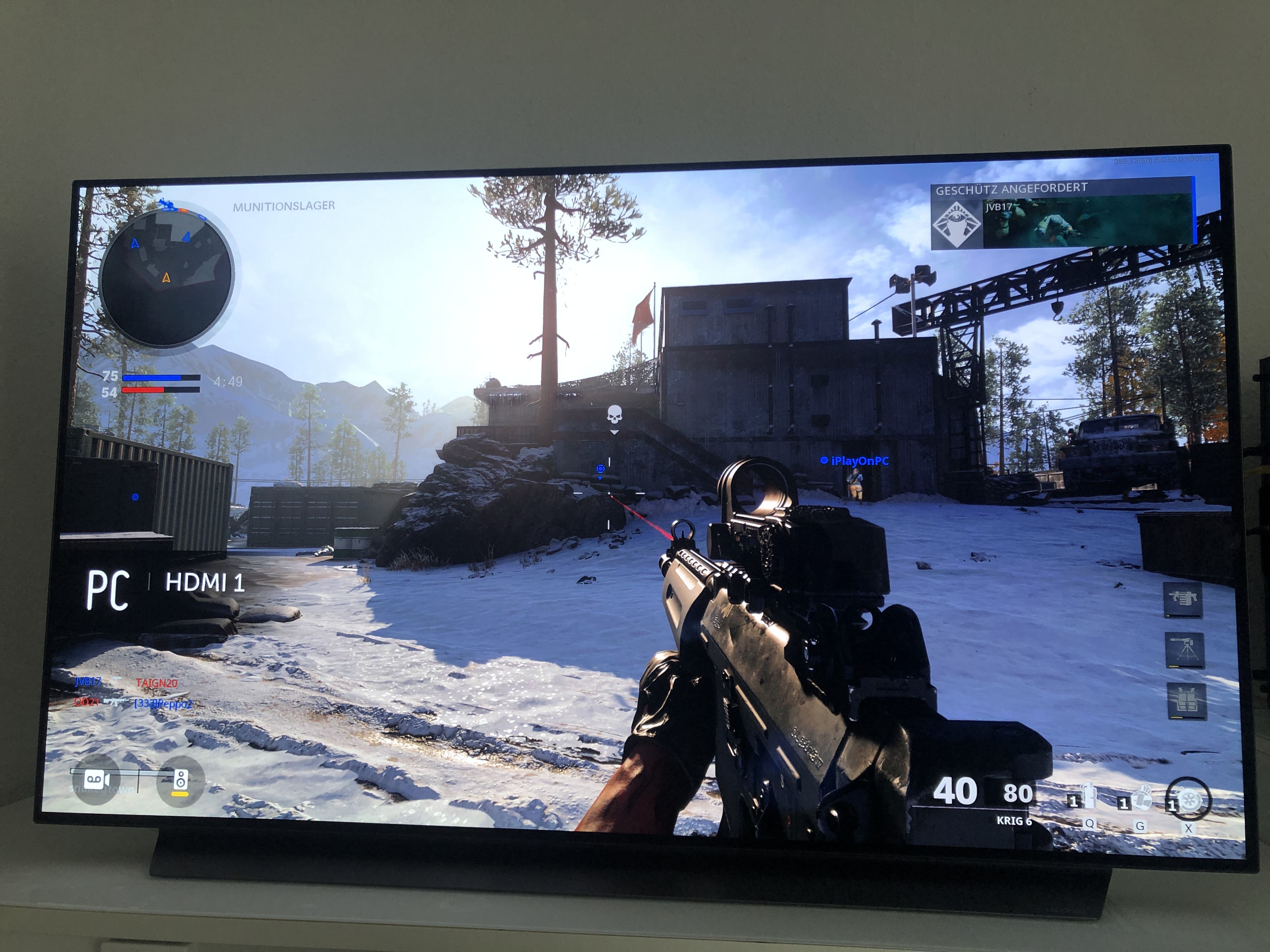

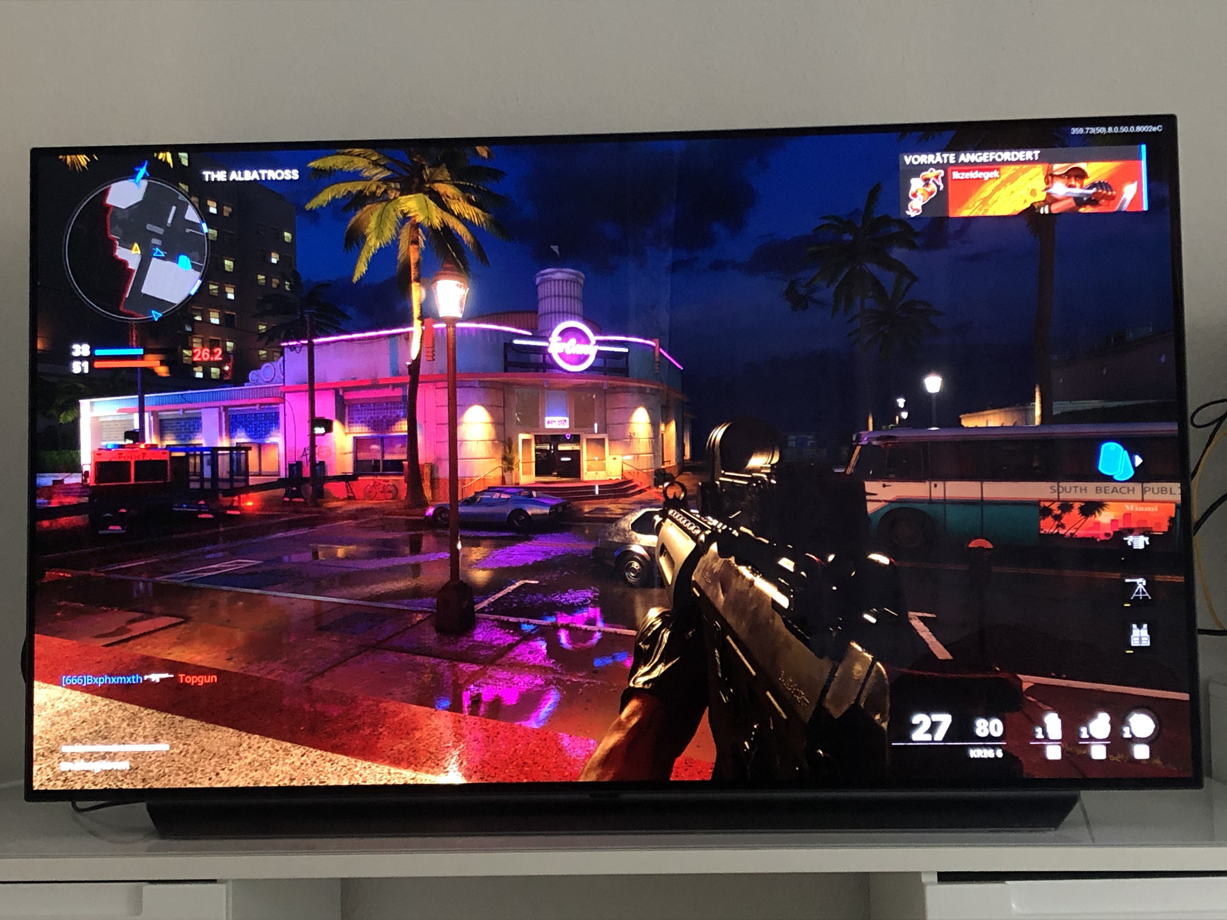

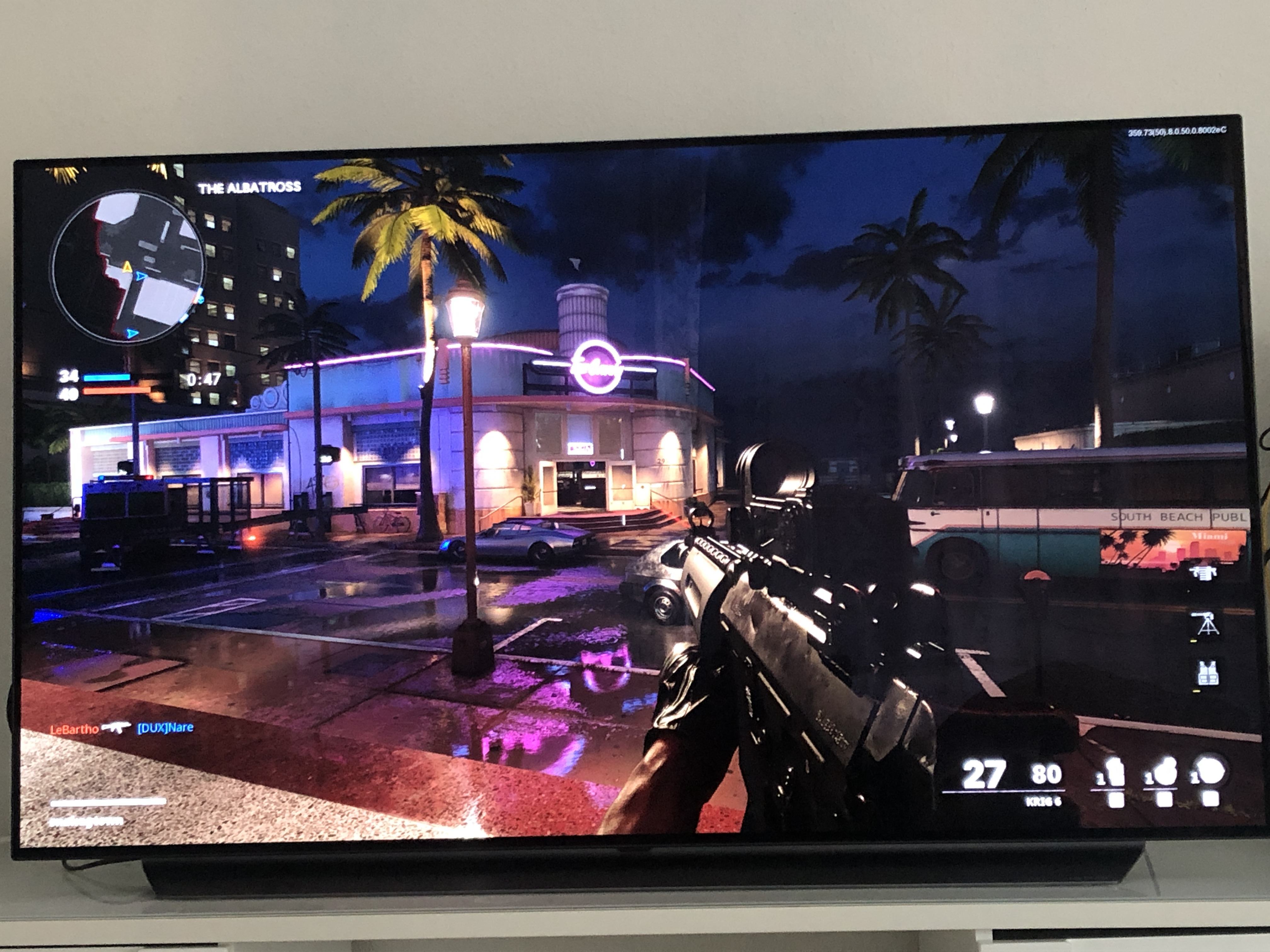

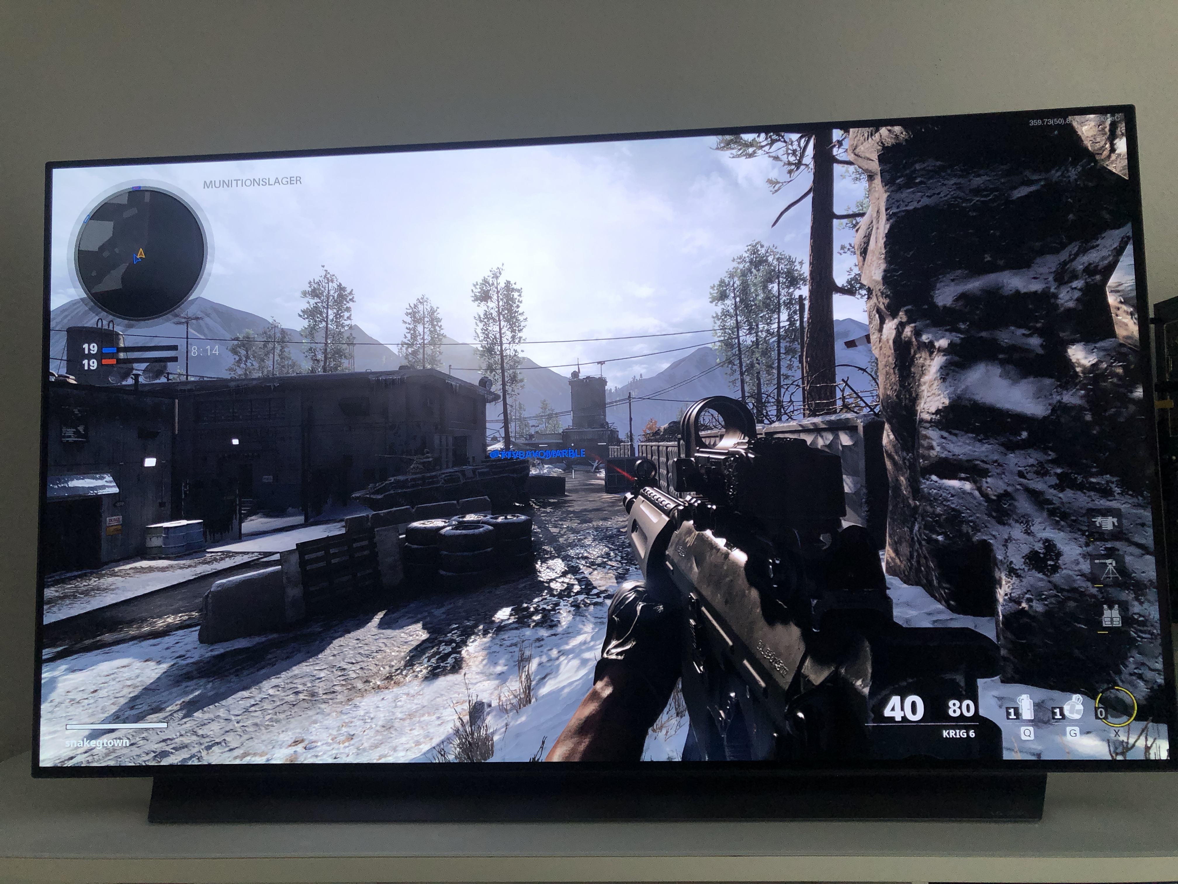

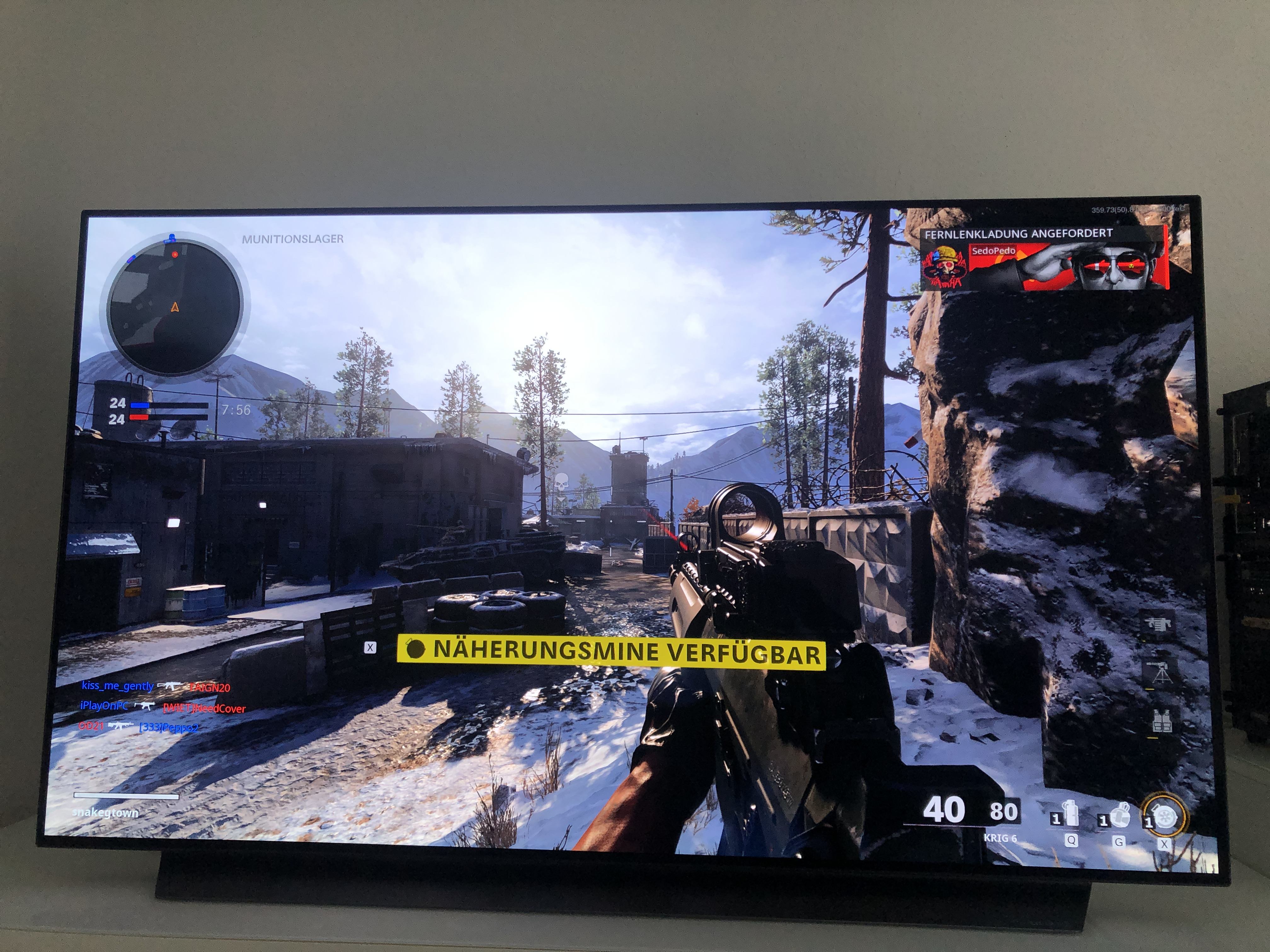

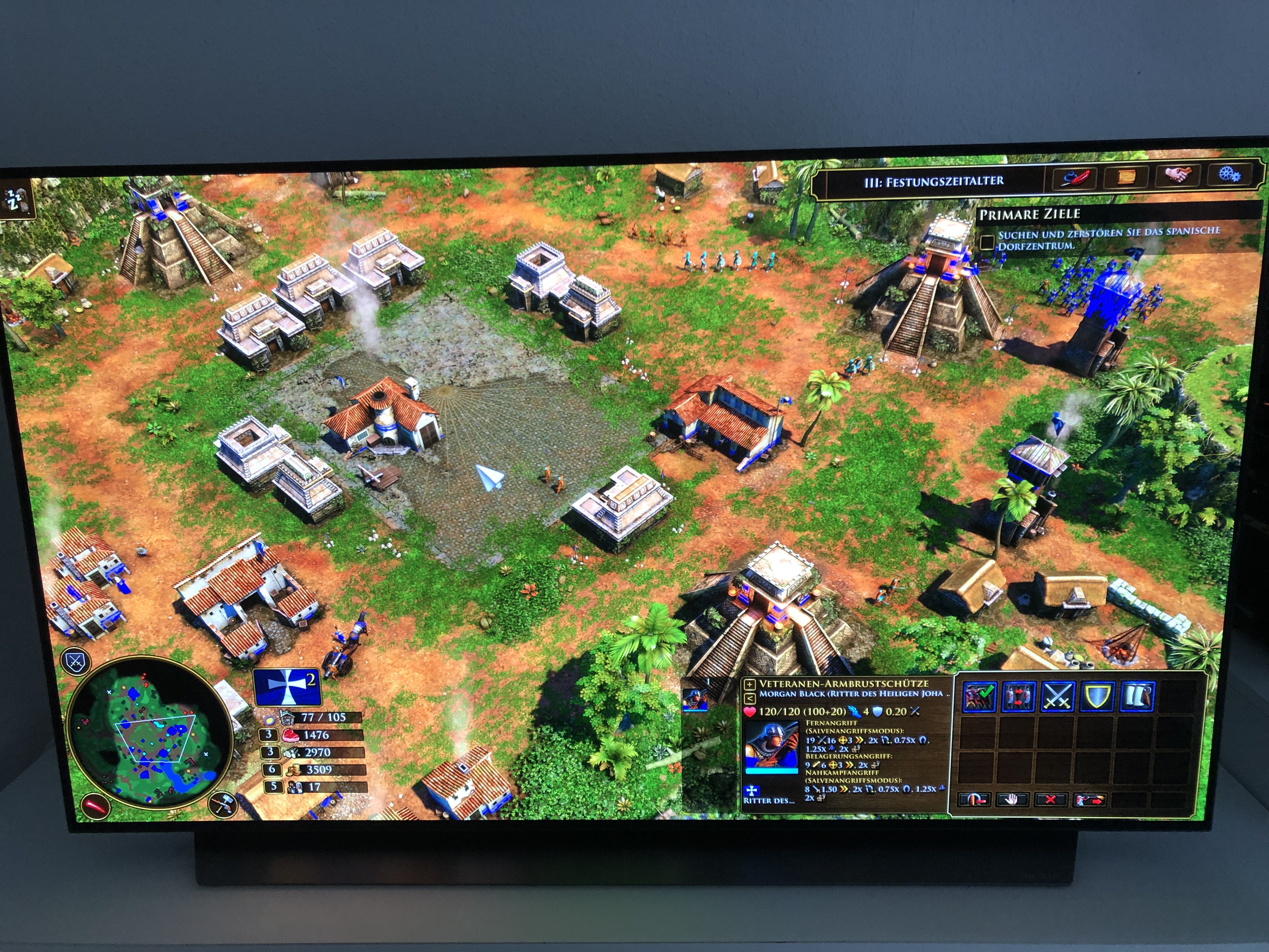

Anbei meine Vergleichsfotos. Da ich jetzt unter HDR spiele (Grafiksettings Ultra, WQHD):
OLED LIGHT 100
Kontrast 100
Helligkeit 50
Schärfe 10
Farbtiefe 95/50 (je nach Vergleichsfoto)
Farbton 0
Farbtemperatur: Mittel
also, bis auf das Foto auf der Map Miami (vorletztes Foto), bin ich weiterhin der Meinung, dass die Farbtiefe 90 bzw 95 sein muss. Alles darunter wirkt (seht ihr ja hier) auf meinem TV blasser und grauer aus. @TZGamer wenn ich deine Settings nutzen würde, hätte ich einen dunklen, grauen Klecks auf meinem TV. Aber jeder hat ja auch andere Ansprüche. Das eine Foto wo die Farben mega aufploppen ist bewusst gewählt, um einfach den klaren Unterschied hier darstellen zu können.
Und den Slogan hatte ich auf einem Media Markt Werbebanner entnommen sowie einem Artikel über den LG OLED C9. Ersteres werde ich definitiv nicht finden können, beim zweiten müsste ich gründlich nachgucken.
Als weitere Referenz kann ich dir auch gerne noch die von Vincent Teoh (HDTVTest) empfohlenen Einstellungen nennen
Bis auf die Farbtöne, Farbtemperatur und Schärfe habe ich dieselben Werte. Schärfe könnte ich theoreitisch auch auf 0 setzen.
Und: Sollte man am Lg Oled C9 FULL RGB + 10bit oder YCC 4:4:4 + 10 Bit ansteuern?
Ich weiß bei den Aufnahmen jetzt nicht, wie viel Saturierung deine Kamera noch oben drauf legt.
Aber gerade Himmel und Licher sehen doch komplett falsch aus. Viel zu gesättigt, wodurch da doch schon in
Realität ein Detailverlust entsteht.
Meine Settings oben gelten auch nur für SDR. Für HDR musst du Sachen wie Kontrast und OLED Light natürlich auf 100 haben,
damit das Tone Mapping richtig funktioniert.

@TZGamer
Anbei für dich Vergleichfotos aus Age of Empires 3 Definitive Edition:
Das erste Foto ist mit deinen Settings gefüttert, sprich Farbtiefe 50 + WARM2 + HDR
2. Foto: Farbtiefe 75 + MITTEL + HDR
3. Foto: Farbtiefe 90 + MITTEL + HDR
In AoE 3 nutze ich tatsächlich nur die Farbtiefe 75, weil das Game bereits kräftige und kontrastreiche Farben hat. Aber bilde dir gerne selber deine Meinung im Vergleich...

Ich empfehle dir ein Röhrenfernseher anzuschaffen und ein Fischnetz drüberzulegen. Dann hast du dieselbe Qualität wie mit deinen genannten Settings und ein anderer User würde sich eher um den Besitz eines LG OLED C9 freuen, da du deinen TV ja nicht mal sprinten lässt. Power Walking trifft es ebenso gut :-)
@famkcc
Mal was Konstruktives
Age 3 Bild 2 sieht schon einigermaßen OK aus .. aber für mein Befinden ( und befinden is bei jedem anders wie gesagt )
is da noch ein tucken zuviel Farbe drinn .. das Blau wirkt noch etwas zu kräftig ... aber das kann auch von deinem Handy kommen.
Aber Age 3 is eh von Grund auf etwas Bunter Gehalten... und hatte damals in der Urversionen ein Nervigen Bloom Effekt wo alles
zu stark leuchtete... aber das war halt damals was neues das Bloom und musste dann jedes Game haben :-)
Bild 1 is zu Blas und Bild 3 viel zu Farbenfroh.
Aber wie gesagt ... geschmäcker sind unterschiedlich .. da gibts für mich persönlich keine Vorschrift die ich nun jemanden aufzwingen muss.
Ich bin da halt eher im 55er Bereich... aber find zb 75 bei Borderlands 3 auch noch ok .. das hatte ich damals getestet
ich mein das hatte Albundyi06 mir damals mal empfohlen oder X Cellence.
Kommt halt auch immer auf die Games an was geht und was nich .. einfach mal hin und her probieren.
Scheinbar ja aber nicht. Sonst würde es eben auch so aussehen im ISF Modus mit Stock Settings.
Es wird halt problematisch, wenn Leute im WWW nach guten Bildsettings fragen
und dann ganz entrüstet sind, wenn es ihnen dann nicht bunt genug ist :d
