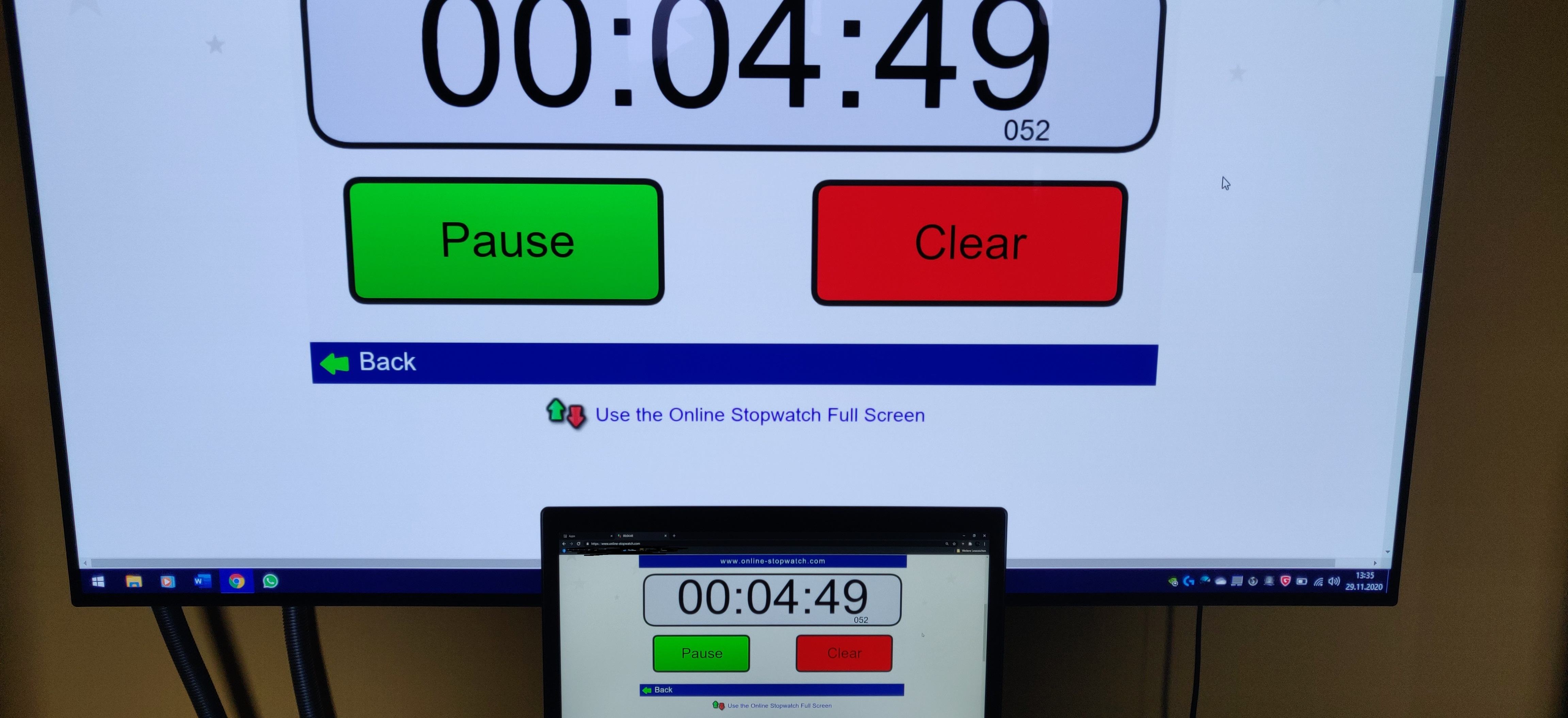

Mir war gerade langweilig und ich habe einen kleinen Test in Sachen Inputlag gemacht.
Mir ging es dabei nicht darum den Inputlag des TVs herauszufinden. Den wissen wir ja.
Von ein paar Leuten heißt es ja, dass man mit mit ISF Expert + PC Label ja nicht solch ein niedrigen Inputlag bekommt,
wie mit Game Mode + PC Label. Rtings hat das bspw. in der Review vom 48" CX erwähnt. Allerdings meinte Rtings auch, dass der CX bei ihnen 444 problemlos darstellen kann, obwohl es ja nachweislich den Bug gab, dass der CX es nicht gemacht hat. Zudem hatte Rtings in der Vergangenheit ja immer wieder mal Probleme mit den Messungen des Inputlags. Weswegen ich da aufs Rtings Aussage nicht viel gegeben habe.
Mein Setup ist nicht gerade sehr professionell und besteht eigentlich nur aus einem Laptop,
der seinen Desktop auf den LG C9 spiegelt und einem Smartphone. Das sollte aber eben reichen, um einen Unterschied feszustellen.
Wie sich im Test übrigens herausgestellt hat, haben mein Monitor und der LG C9 tatsächlich den gleichen Inputlag. Was für ein Zufall. Wir müssen also nicht mal groß rumrechnen. Getestet habe ich mit 1080p@60, da das die native Auflösung meines Laptopdisplays ist.
Wichtig ist in dem Test jetzt nur die kleine Zeitangabe und nicht die Große (im ersten Bild bspw. die 052).
Lasst euch auch nicht verwirren. Das ist einfach eine Stoppuhr, die ich habe laufen lassen. Von daher ändert sich
der Wert natürlich mal.
Für uns spannend wird es jetzt also, wenn es eine Abweichung zwischen der Zeit auf dem C9 und dem Laptopdisplay gibt.
Ist die Zeit auf beiden Displays gleich, ist der Inputlag gleich.
Ist die Zeit auf dem Laptopdisplay > der auf dem TV, ist der Inputlag vom TV höher.
Ist die Zeit auf dem Laptopdisplay < der auf dem TV, ist der Inputlag vom TV geringer.
1. Game Profile + PC Label:
Wie wir sehen, wird auf beiden Bildern genau die gleiche Zeit angezeigt. Heißt also, dass wir hier
auf beiden Displays einen Inputlag von ~13 ms haben. Ich hatte ja erwähnt, dass mein Laptopdisplay und
TV also im Idealzustand den gleichen Inputlag haben.
2. ISF Expert Dark Room + PC Label:
Eigentlich sollte das spannenste Bild ja immer zum Schluss kommen. Aber hier kommt es
direkt an zweiter Stelle. Hier nutze ich ISF Expert Dark Room, während nur das PC Bildprofil aktiv ist.
Und siehe da. Die Zeit auf beiden Displays ist weiterhin gleich. Was im Umkehrschluss heißt, dass
der Inputlag durch "ISF Expert Dark Room" nicht angehoben wird, solange das PC Label gesetzt ist.
Der Lag ist also weiterhin bei ca. 13 ms.
3. Game Profile + Console Label:
Um es kurz zu machen: Auch hier ist die Zeit gleich. Ergo, ist der Inputlag weiterhin bei ca. 13 ms.
4. ISF Expert Dark Room + Console Label:
Surprise! Naja, nicht wirklich. Ist ja auch kein Game Profil oder PC Label gesetzt.
Die Zeit auf dem LG C9 ist etwas niedriger, als auf dem Laptopdisplay. Anders gesagt:
Auf dem internen Display ist die Zeit schon etwas weiter, als auf dem TV. Also hängt der TV jetzt hinterher.
Das war ja aber natürlich zu erwarten.
Das Ende vom Lied ist also, dass das PC Label genau den gleichen Effekt hat, wie das Game Bild Profil.
Das PC Label ist nicht schlechter oder besser.
Ich gehe mal stark davon aus, dass es bei anderen Auflösungen und FPS nicht anders sein wird.

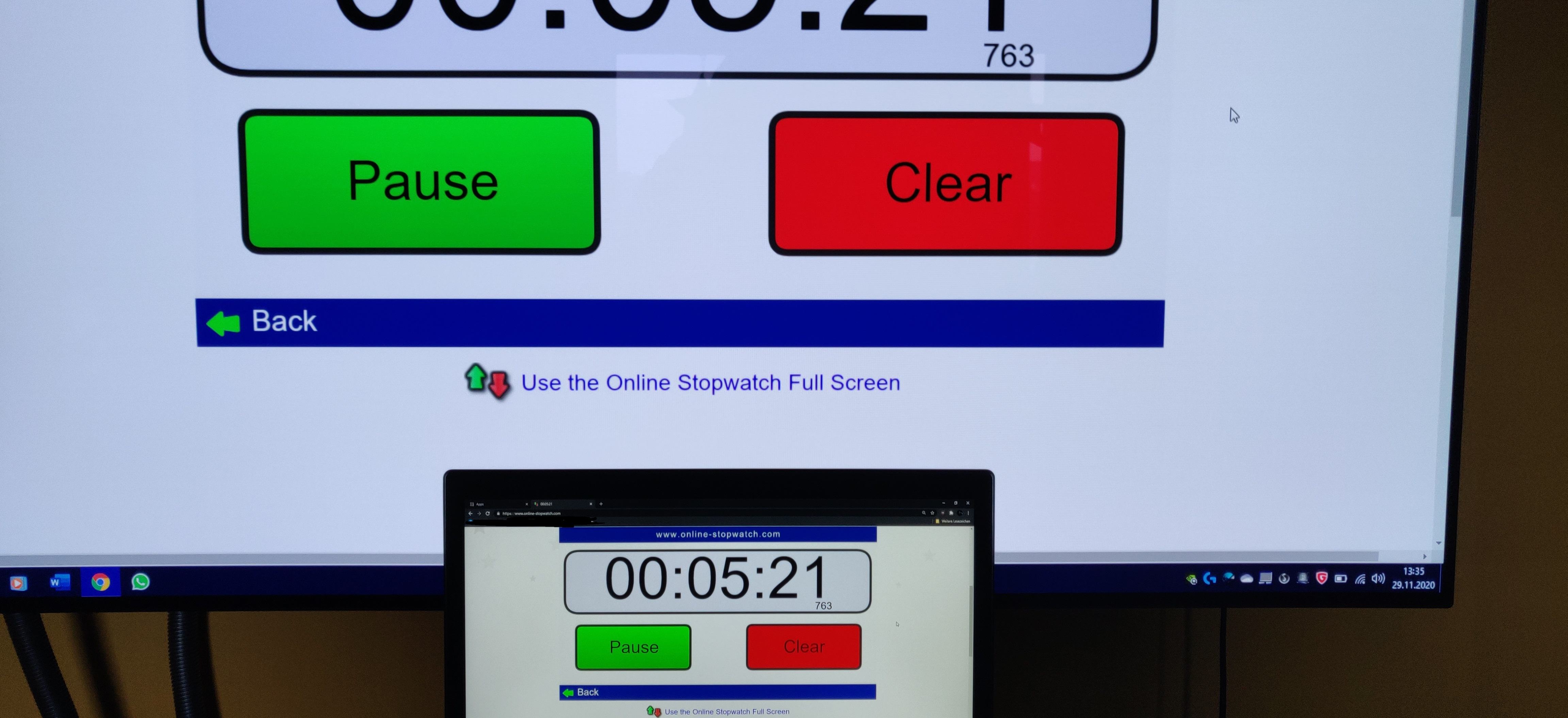

So habe ich es gerade mal fix getestet.
Sowohl mit ISF Expert Dark Room + PC Mode, als auch mit Game Profil + PC Label
ist der Input Lag nach wie vor auf beiden Displays gleich.
Edit:
Nvm, der Treiber hatte scheinbar was verbuggt und hat nur 60 Hz rausgehauen.
Ich guck mal ob ich es auf die Schnelle fixen kann.
Edit 2:
1. ISF Expert PC Label (1080p@120):
2. Game PC Label (1080p@120)
Folgendes Problem:
Ich schaffe es nicht, dass die Zeit auf dem LG TV scharf dargestellt wird :d
In beiden Szenarien ist die Zeit ist immer genau in einer Übergangsphase, während sie unten
scharf ist.
Ich gehe dementsprechend davon aus, dass die Zeit auf dem LG TV halt etwas weiter ist.
Wie viel? kP. Bei 120 Hz wird dann wohl meine Kamera ans Limit kommen :d
Nevermind. Ich habe mich gerade noch mal etwas weiter damit auseinandergesetzt, wieso
der Unterschied also so gering ist.
Das Problem ist tatsächlich: Der Browser läuft auch auf dem 120 Hz Display nur mit 60 Hz.
Auch wenn der TV mit 120 Hz ausgibt. Der zitierte Poste ist also nicht wirklich valide.
Der andere allerdings weiterhin.
Ich brauche also jetzt eine Methode, damit der Browser auf dem OLED wirklich mit 120 FPS läuft :d
Wir bräuchten also für den Test jemanden, der einen weiteres 120 Hz Display hat.
Es kann auch ein 144 Hz Monitor oder so sein. Aber der muss für den Test dann mit 120 Hz laufen.
Hier der Ablauf:
1. Schließt beide Monitore an den selben PC an.
2. Dupliziert die Anzeige
3. Verifiziert hiermit: https://www.testufo.com/ dass der Browser mit 120 FPS läuft.
4. Öffnet: https://www.online-stopwatch.com/full-screen-stopwatch/
5. Macht ein Foto mit eurer Kamera, wo beide Counter zu sehen sind. Speziell die Angabe der Millisekunden muss hier
sichtbar sein.
Den Test macht ihr am TV bitte mit folgenden Settings:
- PC Label + Game Picture Profile
- PC Label + ISF Expert Dark Room
- Console Label + Game Picture Profile
- Console Label + ISF Expert Dark Room
Bedenkt, dass euer Monitor wahrscheinlich nicht den gleichen Inputlag eures TVs haben wird.
Weswegen wir dann des Delta berücksichtigen müssen. Bei meinem 1080p@60 Test war es ja zufällig so,
dass Monitor und TV den gleichen Inputlag hatten und das Delta entsprechend egal war. Ist das nicht zufällig auch bei euch der Fall, müssen
wir gucken, wann wo das Delta größer oder kleiner wird.
Ist es nicht so, dass bei mehreren Bildschirmen mit unterschiedlichen Refreshraten im Desktop (und somit auch in einem Browser-Fenster) alle Bildschirme nur mit der geringsten Refreshrate angesteuert werden und nur wenn eine Anwendung exklusiv im Vollbildmodus läuft die Bildwiederholungsrate dieses Monitors verwendet wird? Oder ist Multi-Monitor-Support unter Windows 10 mittlerweile endlich mal verbessert worden? Anzeige erweitern vs Anzeige duplizieren könnte hier ebenfalls einen Unterschied machen.
@TZGamer
Welchen Browser verwendest du? Ich verwende den Microsoft Edge und hab keine Probleme mit 120 HZ/FPS, zumindest auf der Ufo Test Seite.
Chrome.
Das Problem ist, dass mein Laptopmonitor nur 60 Hz hat.
Dupliziere (oder erweiter) ich die Anzeige, dann refresht der Browser weiterhin nur mit 60 Hz.
Auch wenn der TV mit 120 Hz wiederholt.
Der Browser nimmt also immer den kleinsten, gemeinsamen Nenner.
Und das sind 60 Hz. Erst wenn ich mein Desktop nur auf dem TV anzeige, zeigt
der Browser natürlich 120 Hz an.
Nein, genau so ist es. Deswegen ist mein 60 Hz vs. 120 Hz Vergleich auch für die Katz. Die minimalen Unterschiede, die man in
den entsprechenden Bildern gesehen hat, waren also nur ein Error. Vermutlich von der Kamera.
Leute ... mal ehrlich :-)
