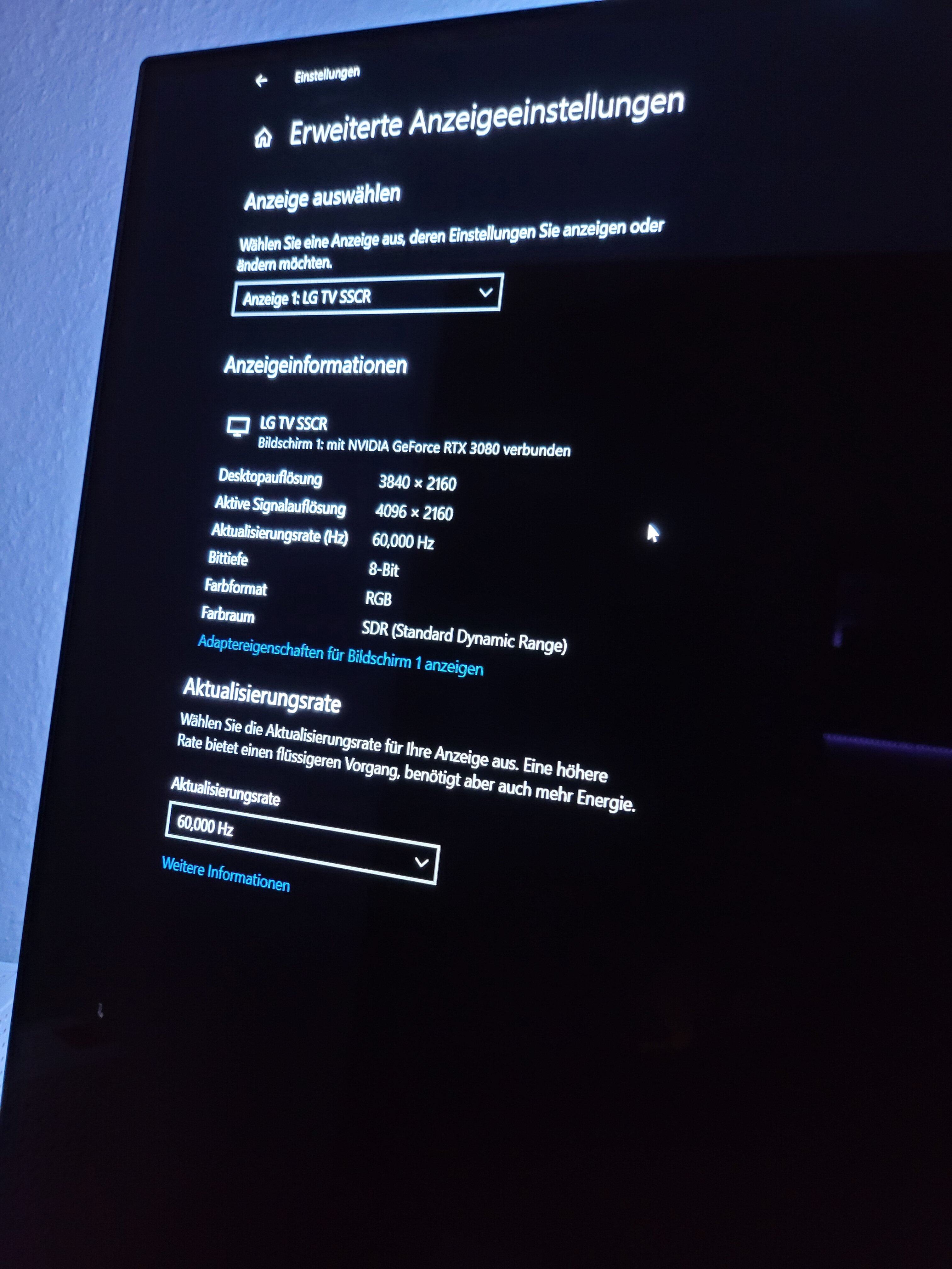

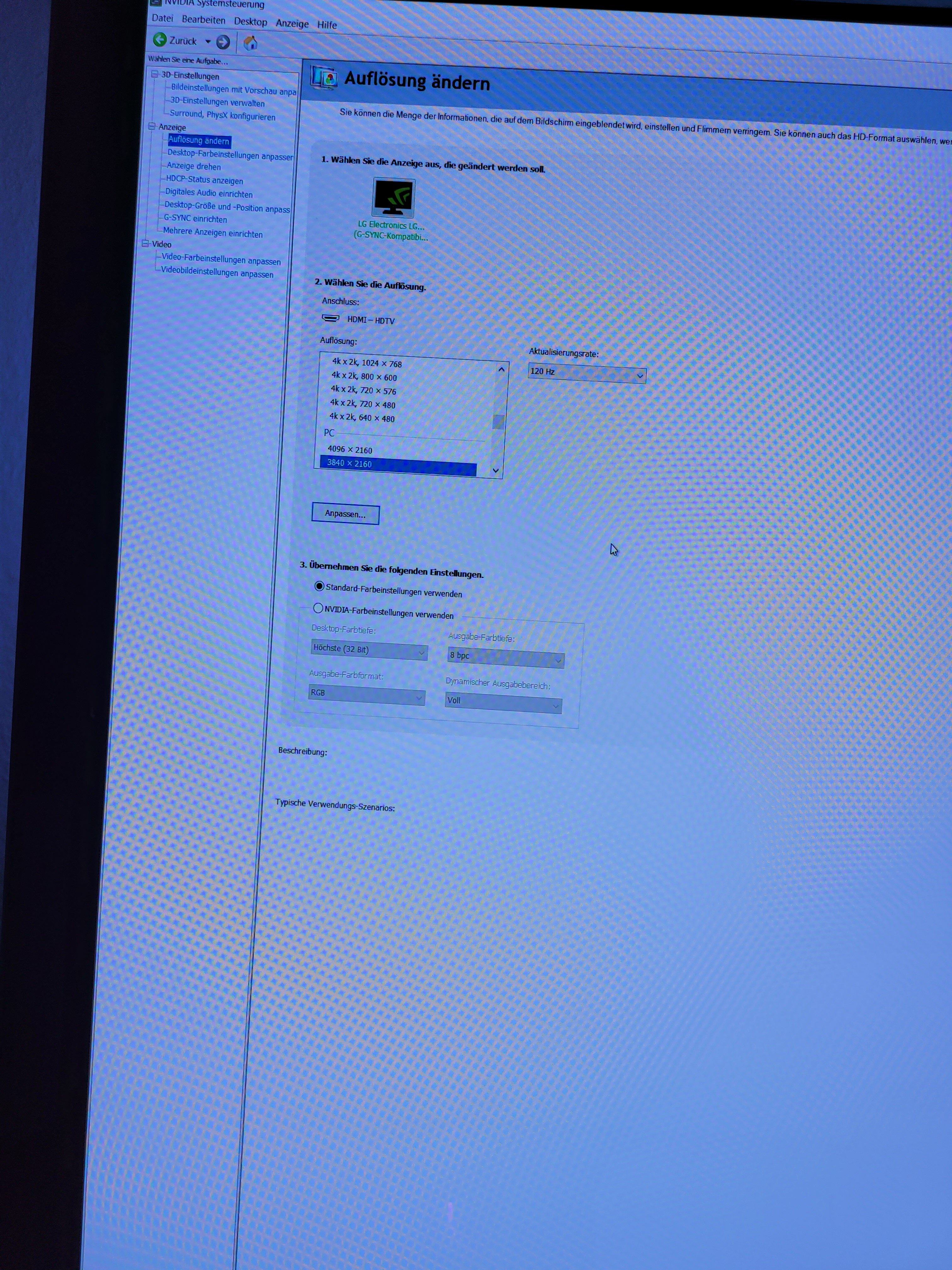

Oben steht Desktop Auflösung wenn ich die habe schneidet er mir links und rechts was weg die untere habe ich komplettes Vollbild
Warum ist das so
Lg
Warum ist das so
Lg
Aktive Signal Auflösung :
Weil du 4096 x 2160 Aktiv hast statt 3840 x 2160
Richtig währe wenn oben und unten 3840 x 2160 steht
bei dir steht aber oben 3840 x 2160 und unten 4096 x 2160
Wenn ich auf PC gehe dann schneidet er mir links und rechts was weg von vom Bild
Wie bekomme ich das weg

Wie Stagefire schon sagte musst du die richtige Auflösung wählen.
Und die wäre 3840x2160,
Im Grafiktreiber sind die gleichen Einstellungen und in Windows 10 auch also wo kann ich das noch ändern
