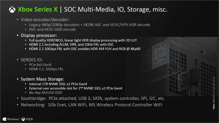

Da sich ja damals sehr viele über die "Nur" 40 Gbit/s der CX aufgeregt haben wie LG das nur machen kann
und es hier im Thread ja deswegen auch schon zu stress zwischen mir und jemanden kamm
der nun hier seltsamerweise nicht mehr aktiv ist und dessen Namen ich nun nich nenne.
Xbox Series X HDMI 2.1 Chip is 40Gbps - Relief for LG CX Owners!
Der Jenige darf dann zumindest auch die neue Xbox dann nicht kaufen weil er ja damals meinte das er den CX nicht
kauft weil nur 40 Gbit statt wie beim C9 48 Gbit. Denke mal andere Hardware ( PS5 , Nvidia , AMD ) wird noch folgen mit den "nur" 40 Gbit.
Dort auf der Folie wird auch gezeigt das die neue Xbox auch HDR mit 4:4:4 kann durch FRL und DSC ... soweit mir bekannt waren die alten Konsolen
ja alle 4:2:2 .. Aber denke das DSC wird da eher für 8K 60Hz benötigt.
Währe möglich das LG das bedacht hat bei der CX entwicklung sodas der CX im Konsolen Mode auch 4:4:4 ermöglicht
bzw eben nicht wie der C9 ein 4:4:4 Signal intern in 4:2:2 umwandelt. Das ist aber reine Spekulation meinerseits das der
CX das im Konsolen Mode kann.
