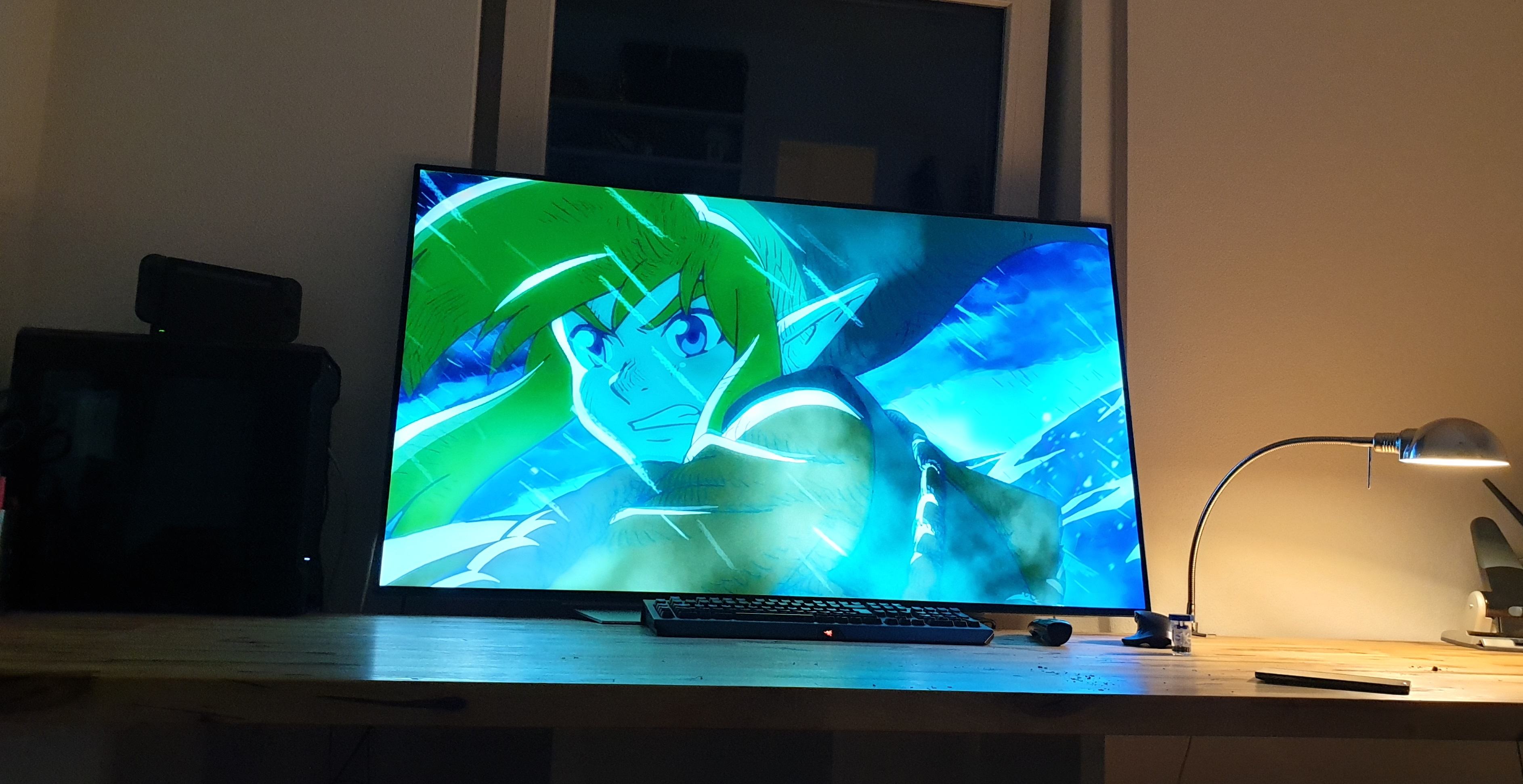

So, nun isser da. Gestern nur eine Quick n' Dirty Einrichtung, um ein erstes Bild zu bekommen. Wirkt überraschenderweise ausgeschaltet kleiner als der 40" Sony, der dort vorher stand. Eingeschaltet merkt man dann die 8" mehr. Und das Bild ist nat. eine andere Liga. 🤩
Ich nutze ihn tatsächlich in erster Linie als Fernseher, bin hier im Forum also eher der Exot. Mit spez. Gaming Tests kann ich deshalb kaum dienen. Wenn jemand aber sonstige Fragen hat, beantworte ich gerne.
Und jetzt geht‘s weiter mit dem Einrichten des guten Stücks ...

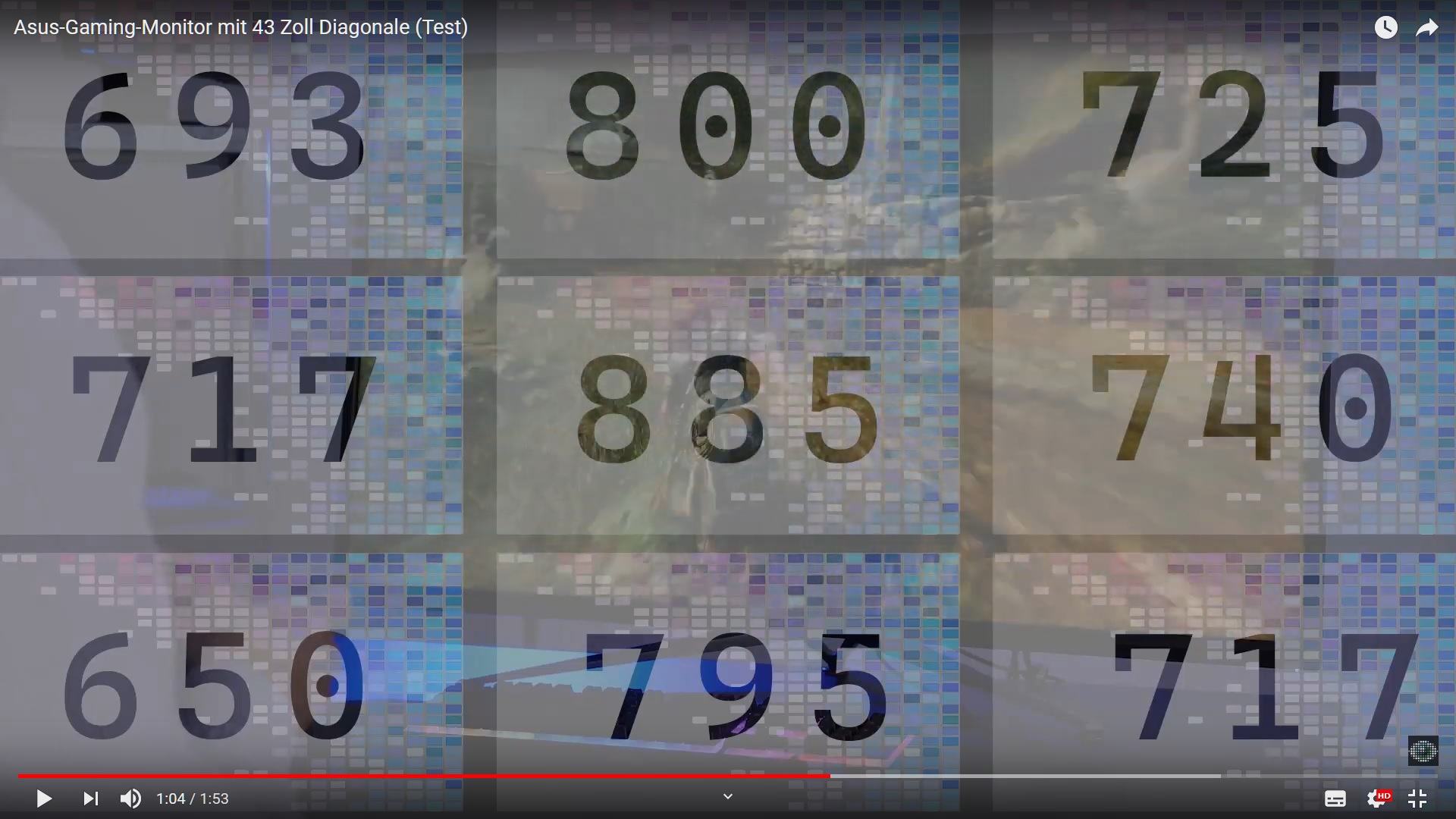

SDR Real Scene Peak Brightness : 335 cd/m² OLED zu 831 cd/m² beim QLED
HDR Real Scene Peak Brightness : 726 cd/m² OLED zu 1287 cd/m² beim QLED
Für mich währe es nun interessant wie das beim Asus PG43UQ in SDR und HDR währe
dann könnte ich das gut vergleichen ob das für mich zum Problem wird. Der PG war
nämlich was die Helligkeit angeht sehr gut ob nun in SDR oder HDR zumindest für mich.
Da haben wir ja nur die Infos von Golem.de wo man nun aber nicht weiss ob die Werte von HDR oder SDR sind :
"Hier sind etwa 885 cd/m² in der Mitte des Displays möglich. Diese Helligkeit sinkt an den Seiten des Panels merklich, liegt aber bei noch immer sehr guten 650 cd/m² an der linken unteren Ecke. "

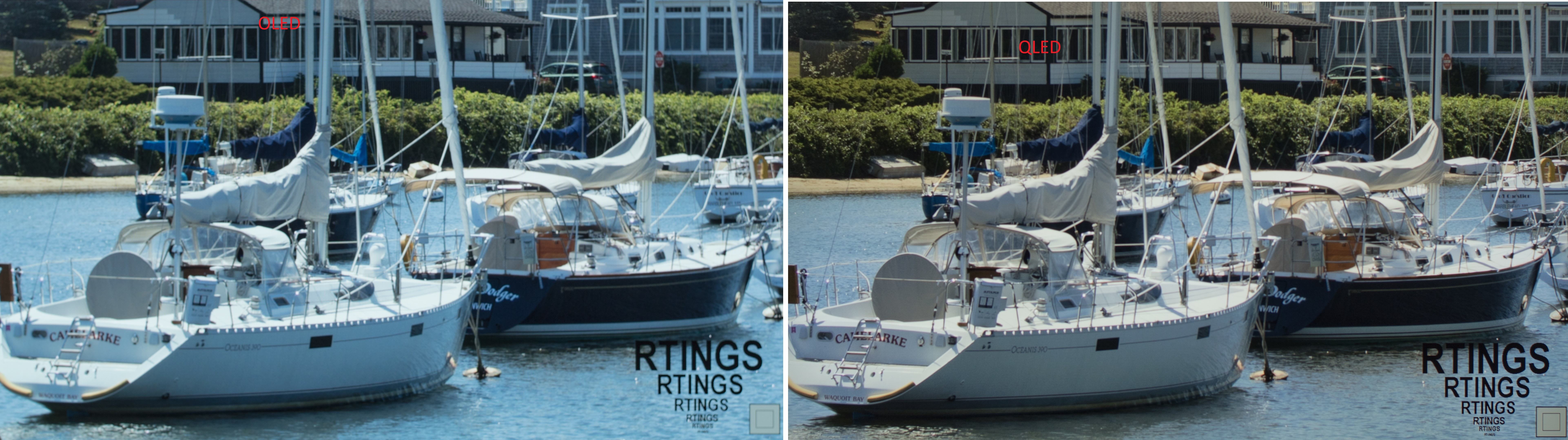

Und schaut euch mal die Vergleichsbilder beim beim Input an ( Die beiden Schiffe im Wasser )
Beim OLED ist zb die Schrift sehr verschwommen wobei man sie beim QLED recht gut lesen kann.
Das selbe bei der Leiter hinten. Hmpf ... okay Videos mässig nutze ich dann eh was anderes.
Aber das sie da bei beiden TVs die gleiche Punktzahl geben wo doch der OLED arg unscharf wirkt ist seltsam.

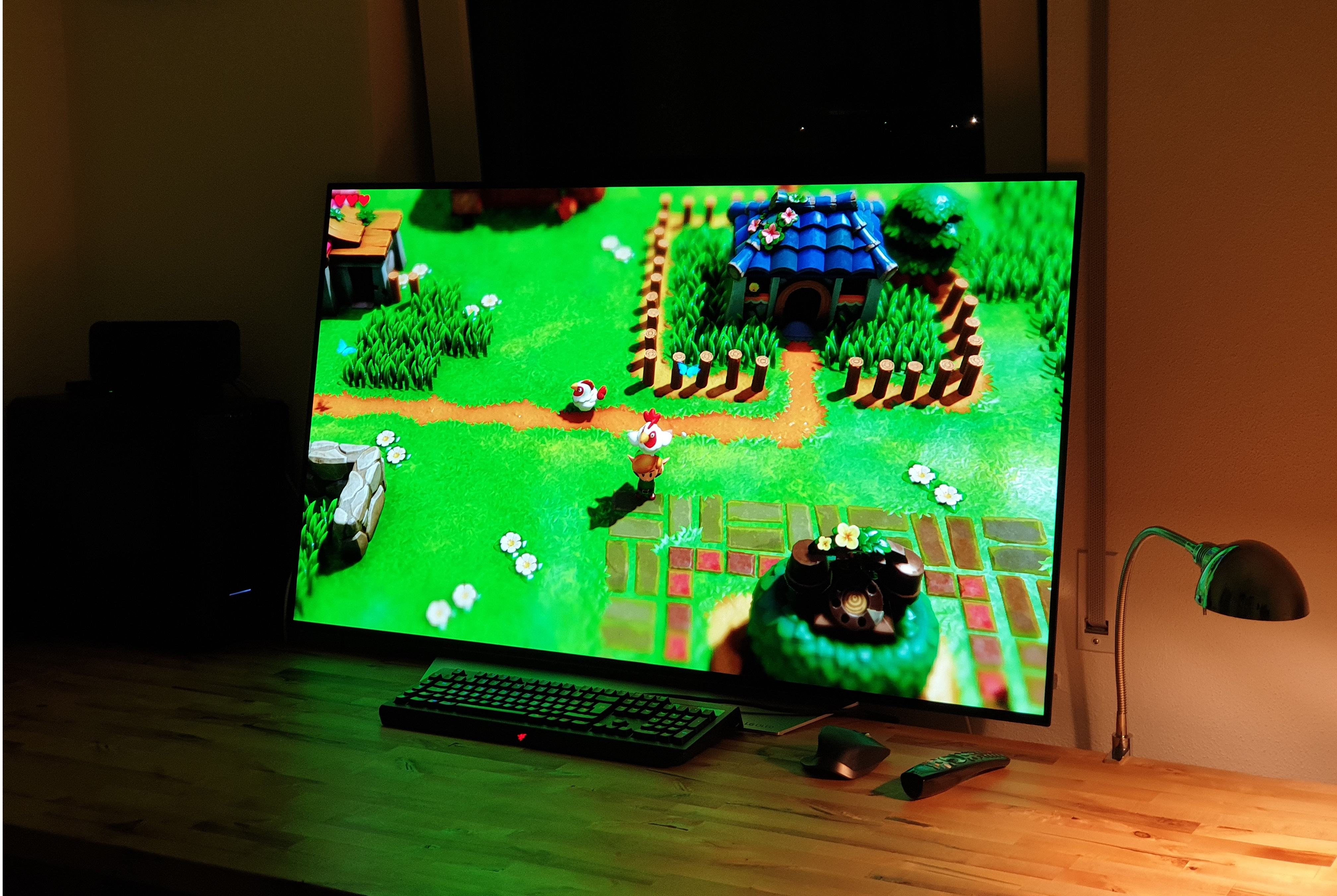

Seit Mai 2018 nutzen wir den LG C7 OLED 55" als Bildschirm für alles mögliche von Web, Office, GIMP, EAD, CAD, Gaming, Streaming, etc.
Größtes Manko, für die 55" braucht man ein wirklich tiefen Schreibtisch min. 1m und dann ist er immer noch zu hoch.
Also am besten solltet ihr den Bildschirm tiefer montieren als die Schreibtischoberfläche, zusätzlich noch neigen. (siehe Bild)
Ein paar Erfahrungen von mir.
# Taskleiste automatisch ausblenden
# dunkles Design auswählen Betriebsystem, Webbrowser, Anwendungen (Blender, Photoshop, etc.)
# Desktop Hintergrund häufig wechseln, ROT vermeiden
# Desktop am besten leer lassen, keine Symbole.
# OLED max. Helligkeit auf 80% reduzieren, (Vorteil: bei viel weiß setzt der APL später oder nicht ein)
# Pixel schift nur ausschalten wenn notwendig
# Bildschirm Timeout im Win10 auf weniger als 5 min setzten.
Bisher sind wir sehr zufrieden mit dem OLED, wünsche euch viel Spaß mit eurem neuen Freund! 😁

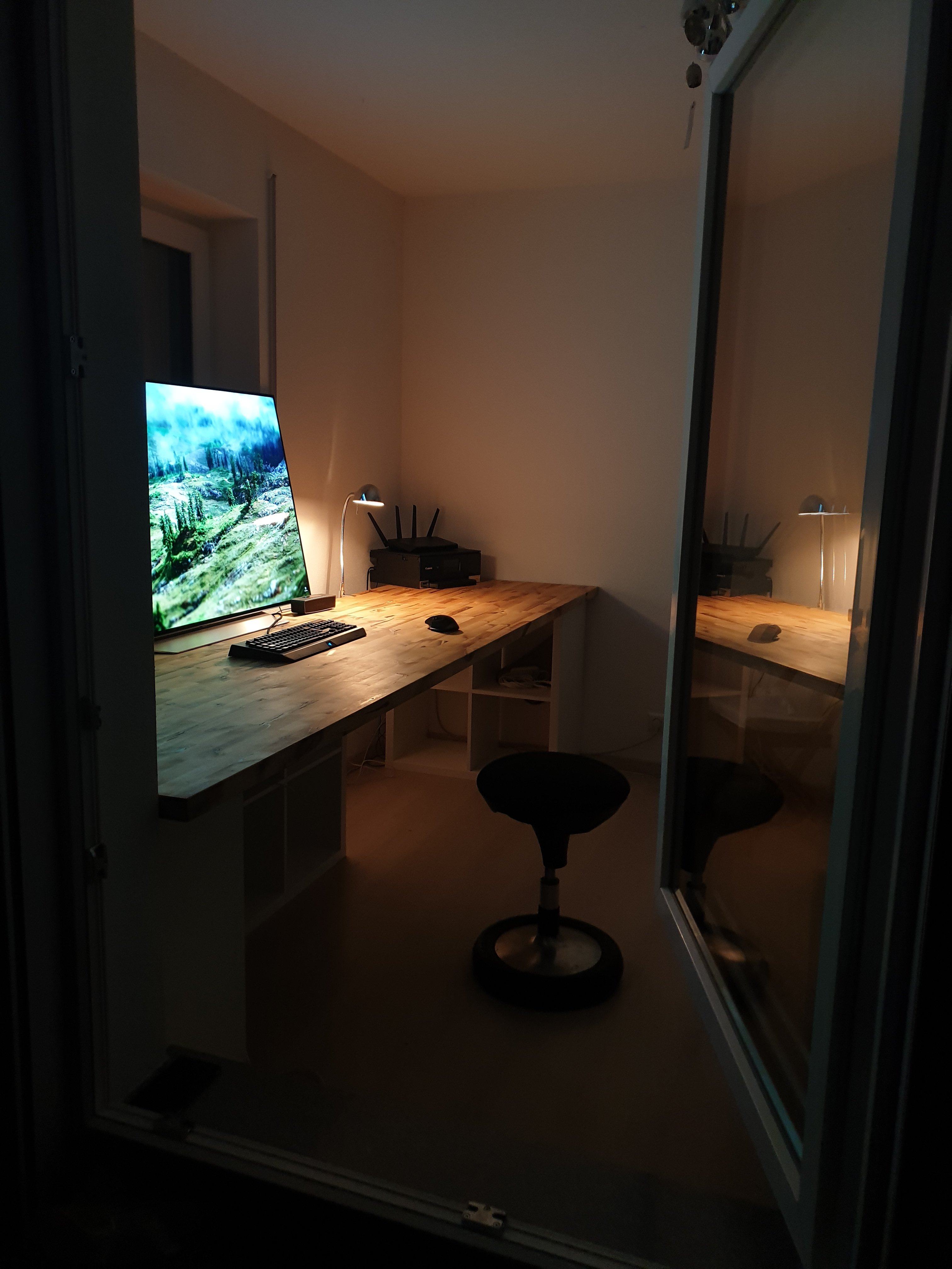

In der Mitte steht ein Ikea Kallax Regal dadurch steht er auf einem Absatz, hinten 38mm tiefer.
Mann könnte auch einfach eine Metall Platte an die Tischplatte schrauben.
Ein Monitor Standfuß mit VESA Adapter wäre auch eine Möglichkeit, der LG Standfuß des 48CX ist schon tief.

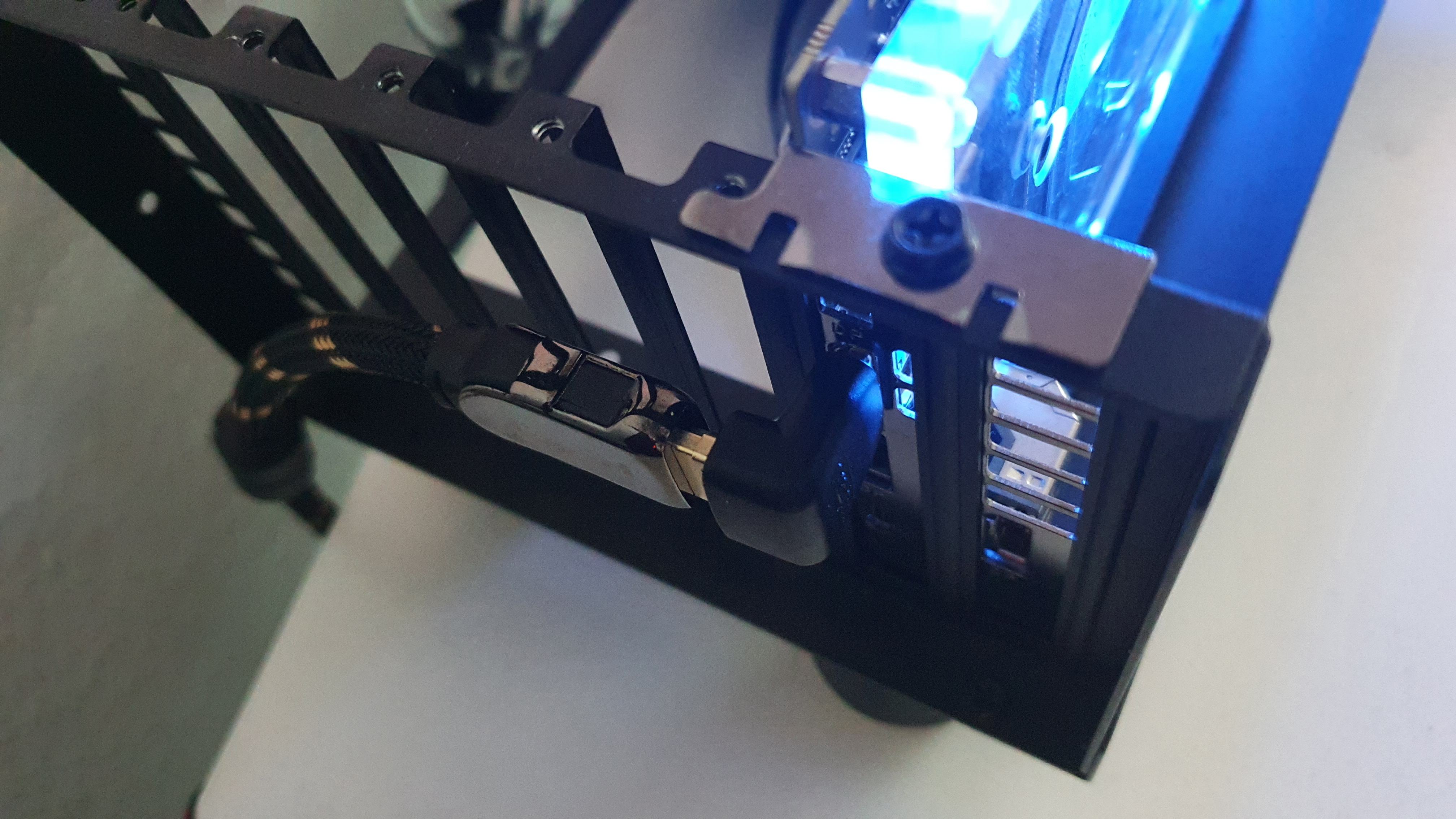

Bei mir funktioniert das einfache HDMI Kabel von der Nintendo Switch ganz gut, und das trotz
UHD @ 60Hz HDR 4:4:4 per IGP (7700K) und onboard HDMI (Z270)
Ah also im grunde fast meine 2te Idee mit dem kleineren tisch nur das es eben ein Regal ist und kein Tisch 8-)
Bzgl Kabel geht es uns halt um die zukünftigen 4K 120hz und 10 Bit mit 4:4:4
da ist die Kabelwahl etwas schwerer. Man muss halt hoffen dass das gewählte
Kabel mit den HDMI 2.1 Grafikkarten dann eben die 4K 120hz 10 bit 4:4:4 in der
Zukunft schafft.
Für 4K 60hz ist das ja noch etwas leichter.

- Als Kabel nutze ich den hier als 3m *klick*
Die "billigen" von CSL hatten ab und zu geflackert
Habe mittlerweile noch 90°C HDMI Winkel dran für eine sauberere Kabelführung.
