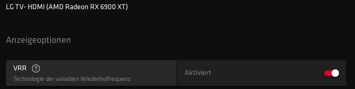

Adrenalin 21.4.1 - ULTRA HDMI Deep Colour aus (4K60 8 Bit + Dithering)

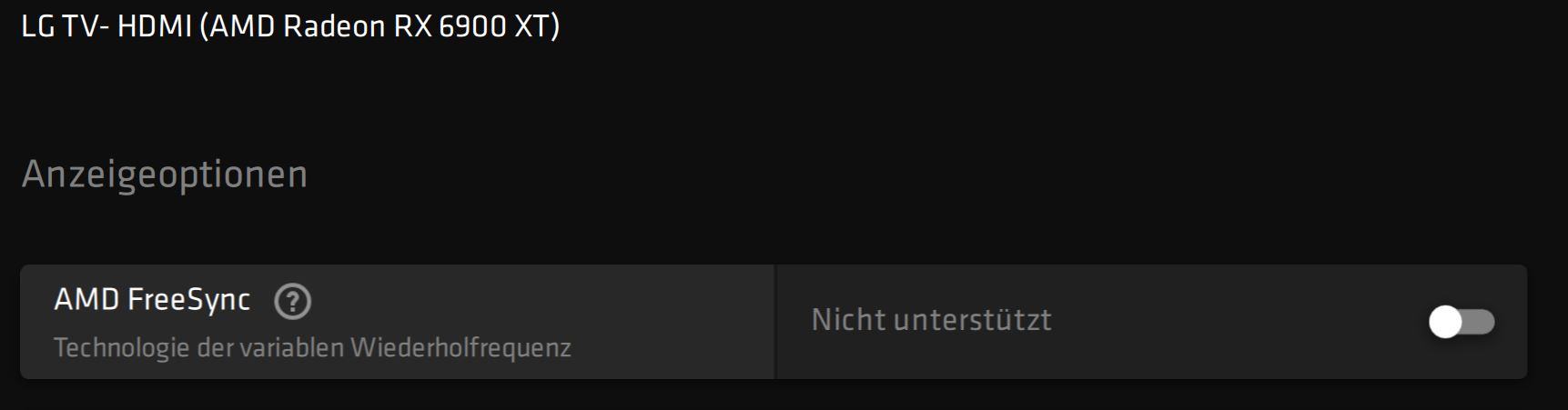

Adrenalin 21.4.1 - ULTRA HDMI Deep Colour an - CRU kein Freesync (4K120 10 Bit)
Mit CRU steht dann dort Adaptive Sync auf Aktiviert, aber es funktioniert nicht.

Ja, ist normal, da HDMI 2.0. Ich sage ja, in HDMI 2.1 derzeit nicht möglich. Bei mir ist dann allerdings sofort VRR möglich, wenn Deep Cololur aus ist. Du musst zusätzlich auch Instant Game Response im TV an haben, falls das aus ist.
