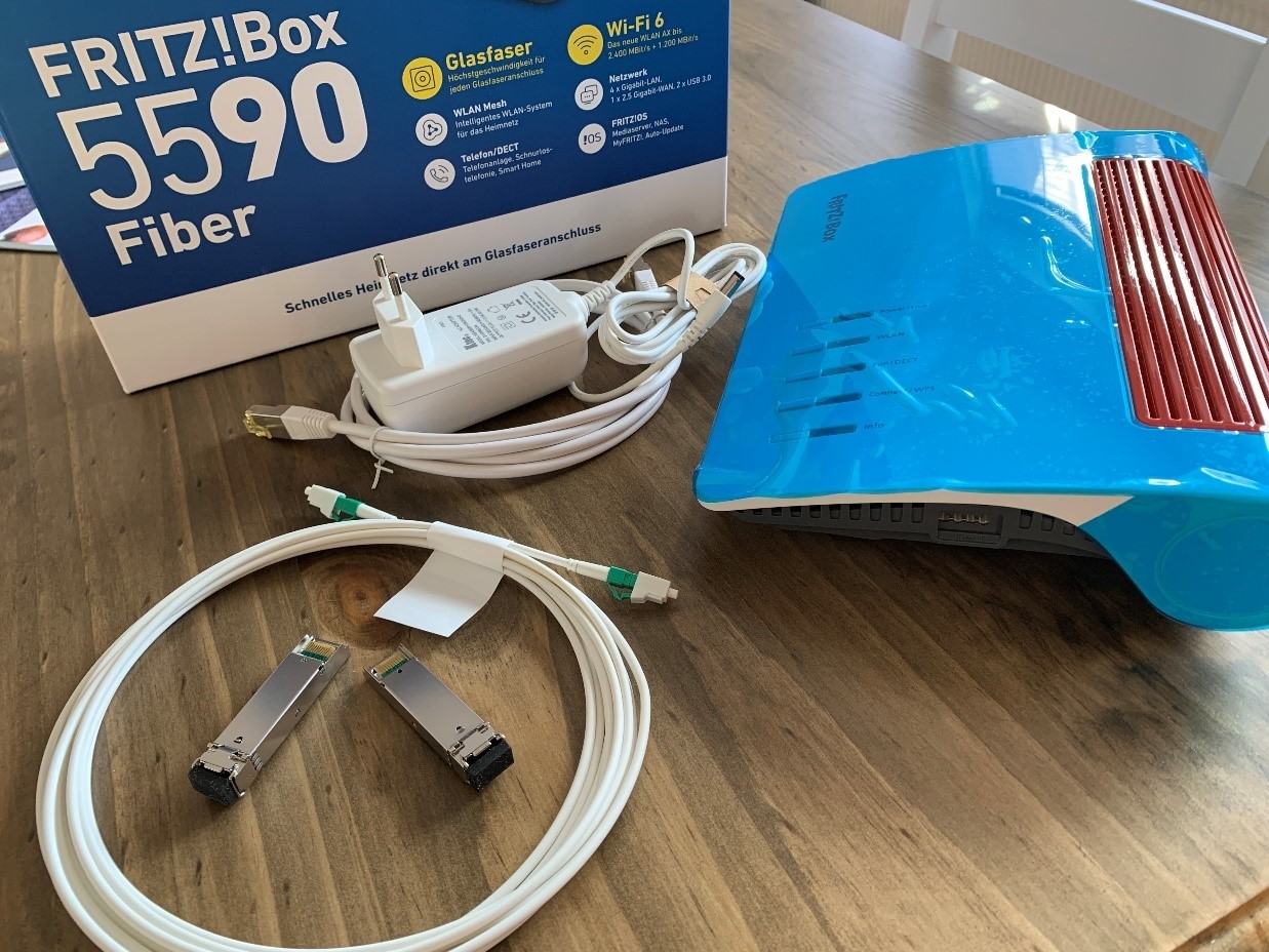

Der Lieferumfang:​
Wenn Ihr die Fritz!Box 5590 erhaltet, erwartet euch neben der Fritz!Box 5590 Fiber selbst ein Netzteil, ein LAN-Kabel und das wichtigste: zwei(!) FRITZ!SFP Glasfaser-Module sowie ein 4m langes LC-LC Glasfaser-Patchkabel. Selbstverständlich gibt es auch eine Schnellstartanleitung, die Notizkarte mit den Werkseinstellungen sowie eine kleine Übersicht über weitere AVM-Geräte. Nettes Detail: Das Netzkabel ist mit einem Pappstreifen statt Plastik zusammengehalten.

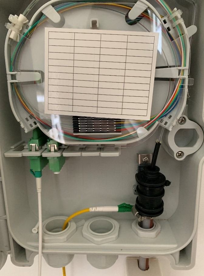

Hier vor Ort habe ich einen Glasfaseranschluss eines regionalen Anbieters welcher ein aktives Netz (AON) nutzt.
Für die Neugierigen; So sieht bei mir der Hausübergabepunkt (HÜP) aus:
Unten rechts kommt das Kabel mit 8 Fasern von außen in das Gebäude und den Anschlusskasten. Dort enden die einzelnen Fasern in LC/APC Kupplungen. (Unten sieht man noch das bisherige LC/SC Patchkabel in Gelb, eingesteckt ist schon das neue LC/LC welches der Fritz!Box beilag)
Dem Netz entsprechend war bisher ein reiner Medienkonverter (Genexis FiberTwist P2110) angeschlossen und dort konnte dann die Fritz!Box 7590 (oder ein anderer Router nach Wahl) angeschlossen werden.
Da im aktiven Netz wie beschrieben eine „eigene Leitung“ zur nächsten Verteilungsstelle des Providers liegt, ist eben auch nur ein (sparsamer) Medienkonverter und kein Modem notwendig. Die Bandbreite wird Providerseitig in deren Hardware hinterlegt/begrenzt und bei Anschluss die MAC-Adresse (also die Hardware-Adresse) des (am Medienkonverter) angeschlossenen Teilnehmergeräts freigeschaltet. So wird seitens des Providers verhindert, dass mehr als ein Router am Glasfaseranschluss gleichzeitig angeschlossen werden kann.

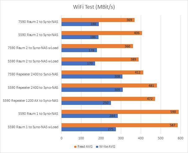

Fritz!Box WLAN Test​
Bei den WLAN-Tests habe ich von 3 Standorten getestet.
Raum 1 ist der Raum wo auch die Fritz!Box steht, stellt also die optimalen Bedingungen dar (und vermutlich das Limit vom Notebook als Client, da beide Fritz!Boxen mehr leisten könnten).
Raum 2 ist nur einen Raum weiter (Fachwerkwand mit Ziegeln, Gipsputz sowie Holztür dazwischen). Also eigentlich keine große Einschränkung sollte man auf die schnelle denken, doch zeigt sich dort schon ein merkbarer Abfall der Datenraten.
Der Repeater hängt im Obergeschoss im Treppenhaus um dort das WLAN zu verstärken sowie einem PC im Büro eine Verbindung zu ermöglichen (Verbindung Router <> Repeater per WLAN, PC-Anbindung per LAN am Repeater). Hier ist also ebenfalls eine verputzte Fachwerkwand mit Holztür zum Flur sowie einige Meter bis zur Holztreppe (alternativ die mit Gipsplatten verkleidete Holzdecke) dazwischen.
Im Nachhinein fällt mir leider auf, dass ich vollkommen verplant habe, mal 2,4 GHz zu erzwingen. Somit folgt eigentlich ein reiner 5GHz Test…
Im Diagramm sehen wir nun also die Übertragungsraten lesend (= Übertragung vom Router zum Client) und schreibend (= Übertragung vom Client zum Router) über das Notebook (Raum 1+2) bzw. den Repeater (alt: 2400, neu: 1200AX) und dem daran per Gbit-LAN angeschlossenen PC als jeweilige Clients. Da die Synology-NAS per LAN >800Mbit lesend und >500Mbit schreibend ermöglicht, sollte dies eigentlich keine Einschränkung darstellen.
Die oberen 4 Ergebnisse „Raum 2“ könnte man als „Durchschnittsempfang“ bezeichnen, mit Wänden und Schränken zwischen Router und Client. Die Grundmessung erfolgte zwar mit allen möglichen und unmöglichen Smarten Geräten, Handys und Tablets eingeschaltet und somit im WLAN, aber nicht in aktiver Nutzung – also alles im StandBy.
Zwischen der 7590 und der 5590 lässt sich lesend ein Unterschied von 10% ausmachen, schreibend gibt es hier keinen nennenswerten Unterschied.
Zusätzlich habe ich versucht, den Einfluss von anderen WLAN-Geräten zu messen. In dem Scenario mit zusätzlicher Last „wLoad“ wurden über zwei Amazon Echos Radiostreams abgespielt sowie über einen Fernseher ein YouTube-Video. Das dürfte relativ viele kleine Pakete übers WLAN erzeugen, welche aber insgesamt nicht viel Bandbreite benötigen.
Der Einfluss auf das Notebook lag hier bei 3-4% lesend und 5-9% schreibend. Die Tendenz geht zwar nach unten, also Einfluss haben andere Teilnehmer im WLAN, aber je nach eigenem Empfinden kann man das in dieser Größenordnung vielleicht sogar noch unter Messtoleranz laufen lassen. Ein Vergleich wie es ohne MU-MIMO aussehen würde lässt sich zwar nicht so einfach abbilden, aber es scheint eben hervorragend zu funktionieren, sodass mehrerer Geräte bei häufig vorkommender Nutzung wie Streaming nicht nennenswert ins Gewicht fallen.
Beim Wechsel von der 7590 auf die 5590 stellt man mit dem alten Fritz!Repeater 2400 mit erstaunen fest, dass es hier lesend knapp 17% nach vorn geht. Schreibend liegen beide auch hier fast gleich auf, sodass hier tatsächlich vermutet werden kann, die die 5590 etwas besser Senden kann als die 7590. Ob zusätzlich besonders gutes „WLAN-Wetter“ war vermag ich hier nicht zu sagen. Taggleich zur Kombination 5590/2400 getestet wurde auf jeden Fall der neue 1200AX mit eben der 5590. Hier fällt dann auf, dass die Performance im Vergleich zum Fritz!Repeater 2400 besonders schreibend zurück geht. Aufgrund der kleineren Bauform des 1200 AX und der anderen Antennenkonfiguration ist dies aber auch nicht direkt verwunderlich. Um den Repeater soll es hier auch nicht direkt gehen.
Zu guter Letzt noch der Test unter „Optimalbedingungen“ im Raum 1, wobei eben zum Tragen kommt, dass das Notebook maximal 867Mbps unterstützt. Dafür sind die erreichten Datenraten vor allem lesend wirklich gut, und auch hier ist der Einfluss von anderen Teilnehmern gering.
Gleichzeitig sieht man aber auch im Vergleich zu den anderen Ergebnissen (Raum 2), dass trotz „nur“ einer Wand (mit Türöffnung) sowie nur ein paar Metern mehr Entfernung es so ein WLAN echt schwer hat und die Datenrate deutlich sinkt.

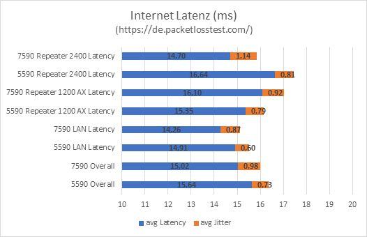

Latenz​
Wenn man zwei Geräte (Router+Medienkonverter) durch ein Kombigerät ersetzt, fragt man sich natürlich, ob auch die Latenz („Ping“) besser wird.
Zum einen ist es – nüchtern betrachtet – so, dass, wenn man auf die Technischen Daten zurückschaut, die Fritz!Box 5590 Fiber intern auch wie „2 Geräte“ aufgebaut ist. Wir erinnern uns, die Fiber-Section hat einen eigenen Soc! ;-) Zum anderen kann ich mir vorstellen, dass der Einfluss auf die Latenz bei einem passiven Anschluss durch eben das Modem höher ist, als bei einem sehr simplen Medienkonverter hier am aktiven Anschluss, der das Ganze in hochspezialisierter aber ebenso simpler Hardware macht. Genaue angaben zum Genexis konnte ich leider keine Finden, aber bei Medienkonvertern aus der Industrie, wo die Datenblätter etwas detailierter sind, findet man Angaben von 1,3-1,6 Mikrosekunden! (also < 0,0016ms). Ich habe mir wirklich mühe gegeben und die Seite de.packetlosstest.com verwendet, aber das liegt alles innerhalb der Messtoleranz und die 1,6 Mikrosekunden dürften sowieso nicht mit normalen Mitteln und erst recht nicht im Internet messbar sein und auch bei der internen Verarbeitung der Fritz!Box in irgendeiner ähnlichen Form auftreten.
Trotzdem der Vollständigkeit halber. Die Seite de.packetlosstest.com fand ich gut für die Tests, da es nicht nur ein kleiner Ping ist, sondern die Paketgröße und Anzahl der Pakete/Sekunde eingestellt werden kann. Ich habe mich bei diesen beiden Parametern für die Presets „VOIP“ und „720p stream“ entschieden, allerdings die Testdauer auf 60 Sekunden angehoben (und selbstverständlich den Deutschen Server als Ziel gewählt). Wie gehabt sind mehrere Tests durchgeführt und der Mittelwert gebildet worden und dann nach Kombination aus Fritz!Box und Client zusammengefasst. Die Abweichung von 2ms läuft für mich eindeutig unter „Tagesform“ – je nachdem was das Internet noch so zu tun hat außer meinen Pingtest weiterzuleiten ;-D Schön zu sehen ist auch der niedrige „Jitter“, daher die Varianz der einzelnen Paketlaufzeiten (nebenbei waren es beim VOIP-Test 3000 Pakete und beim 720p-Test 17040 Pakete).
Wie gesagt, mit einem passiven Anschluss wo die Daten noch vom Modem gefiltert und entschlüsselt werden müssen (oder was auch immer der Provider da veranstaltet), kann ich mir vorstellen, dass es da etwas mehr Auswirkung der Performance des jeweiligen Fiber-SoC gibt. Aber an einem aktiven Anschluss mit Medienkonverter ist der unterschied meiner Meinung nach nicht wirklich existent.

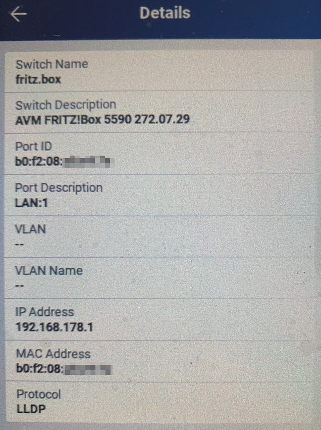

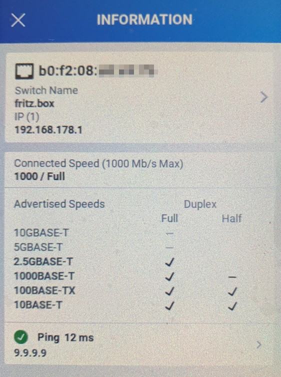

Das ist eher 5590-Unspezifisch da es, soweit ich gelesen habe in einem Fritz!OS 7.?? Softwareupdate irgendwo enthalten war und somit alle Fritz!Boxen inzwischen können, welche das aktuelle Fritz!OS erhalten. Aber schön finde ich es, dass LLDP inzwischen unterstützt wird. Somit zeigt der teure Netzwerkmesskasten sogar an, an welchem Port der Fritz!Box ich grade hänge:
Und auch der 2,5G Port wird erwartungsgemäß mit „2,5GBASE-T“ausgewiesen ;-)
Über LLDP sollte laut Angaben auch die Mesh-Übersicht gebildet werden, sodass hier künftig auch z.B. weitere Switche – sofern sie ebenfalls LLDP beherrschen –korrekt abgebildet werden sollten (ein dummer Switch ist halt "transparent", sodass dann in der Übersicht steht PC XYZ an LAN1, PC ABC an LAN1, ...; mit LLDP sollte dann der Switch zwischen Fritz!Box und PC XYZ sowie PC ABC abgebildet werden - eine kleine Spielerei für uns Nerds 🤓). Ich habe leider keinen zur Hand, aber mit den Fritz!Repeatern funktioniert das auf jeden Fall hervorragend. Mit den Switchen befindet sich das ganze aktuell noch in den Labor-Versionen vom Fritz!OS, sodass es demnächst wahrscheinlich Final erscheinen sollte.
