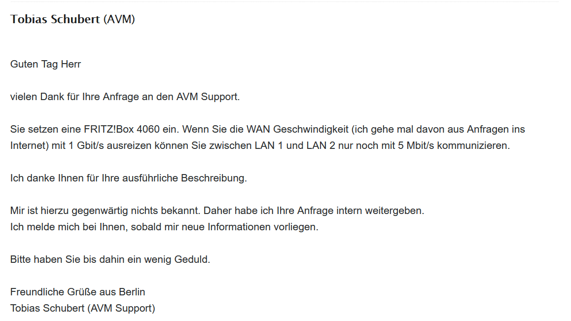

Du kannst es wie ich machen und dich an info@avm.de wenden. Mir haben sie dieses geantwortet:
Da es beides AVM-Geräte sind müsste es eigentlich keine Probleme geben, bzw. ist der Switch das Problem. Du kannst noch einen TPLink-24er-Switch probieren? Dann könntest die Fehlersuche etwas eingrenzen.
