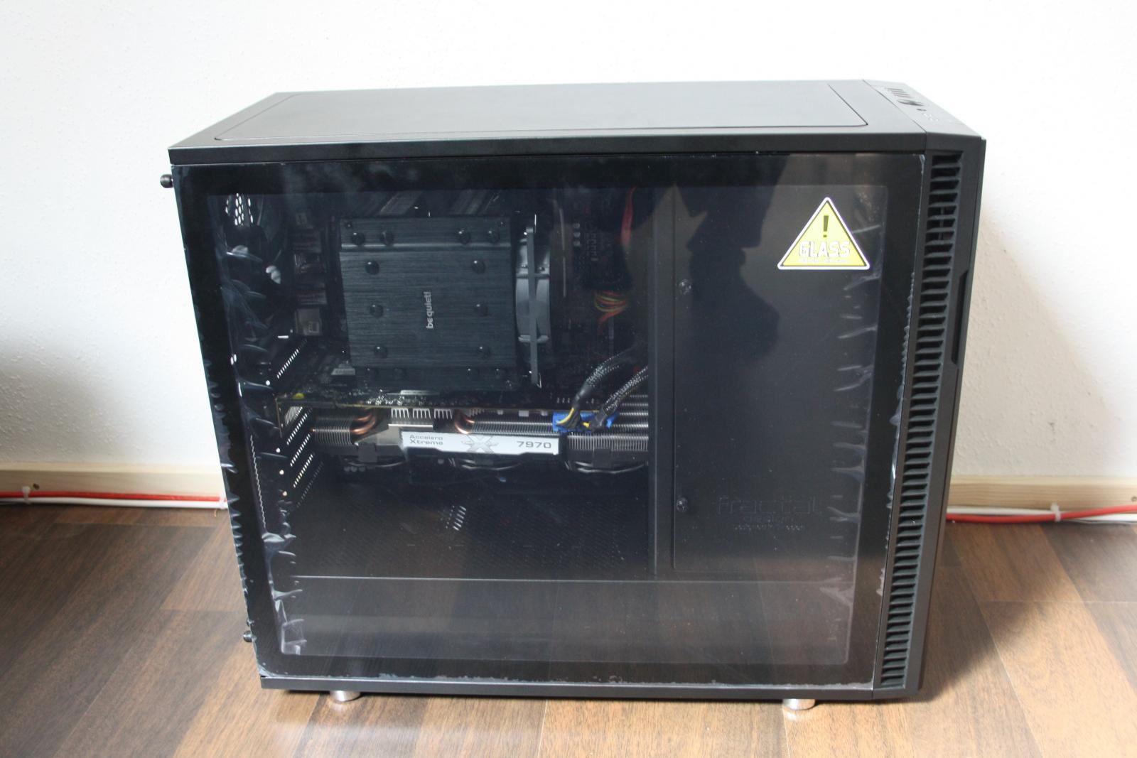

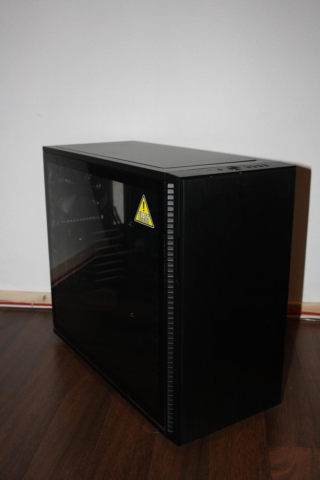

In meinem Fall habe ich die Define R6 in der Blackout-Version mit dem Tempered Glass Sidepanel erhalten. Dies bedeutet, dass jegliche Bauteile, welche in der normalen Version weiß sind, in diesem Fall schwarz sind. Dies betrifft die Slotblenden, die Lüfterschaufeln (die Rahmen sind immer schwarz) und die SSD/HDD-Cages. Dadurch ist das Gehäuse meiner Meinung nach ein sehr gutes Grundgerüst für Builds mit vielen verschiedenen Akzentfarben, wahlweise auch RGB. Denn mit schwarz lässt sich ja so ziemlich alles kombinieren.

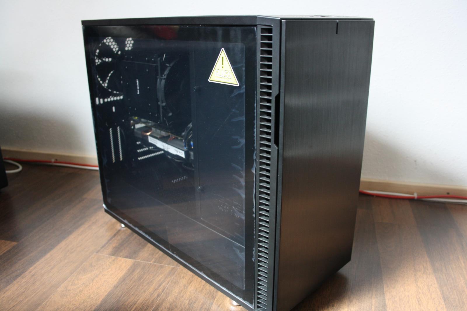

Das Gehäuse ist sehr schlicht gehalten, es hat keine Schnörkel oder andernweitige größere Auffälligkeiten. Das einzig auffällige ist das riesige Seitenfenster auf der (von vorne gesehen) linken Seite, welches aus Tempered-Glass besteht. Im Auslieferungszustand befindet sich eine Schutzfolie auf beiden Seiten des Glases. Das rechte Seitenteil ist innen mit einer Dämmmatte versehen. Die Seitenteile werden beide mit Rändelschrauben am Gehäuse gehalten.
An der Front bietet das Gehäuse eine standardmäßig nach links aufgehende Tür, was meiner Meinung nach wenig Sinn macht da das Seitenfenster sich auf der linken seite befindet und man so eher links als rechts vom Rechner sitzen wird. Die Richtung der Tür kann aber sehr einfach geändert werden, dies ist innerhalb weniger Minuten geändert. Öffnet man die Tür erblickt man dahinter einen 5,25" Schacht und den großen Lufteinlass für die Frontlüfter. Ein 5,25" Schacht ist ja in der häutigen Zeit schon fast eine Seltenheit. Oberhalb des 5,25" Schachts befindet sich die weiß beleuchtete HDD-LED. Die Innenseite der Tür ist zudem gedämmt.

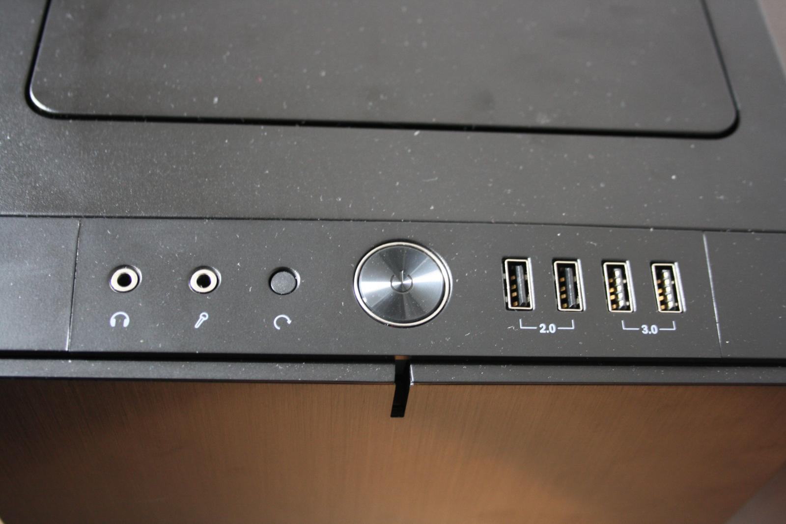

Direkt hinter der Frontür, auf dem Deckel des Gehäuses, befindet sich das Frontpanel. Dieses beinhaltet von links nach rechts folgendes:
-1x 3,5mm Kopfhörer
-1x 3,5mm Mikrofon
-1x Resetbutton
-1x Power-Button (weiß beleuchtet)
-2x USB 2.0
-2x USB 3.0

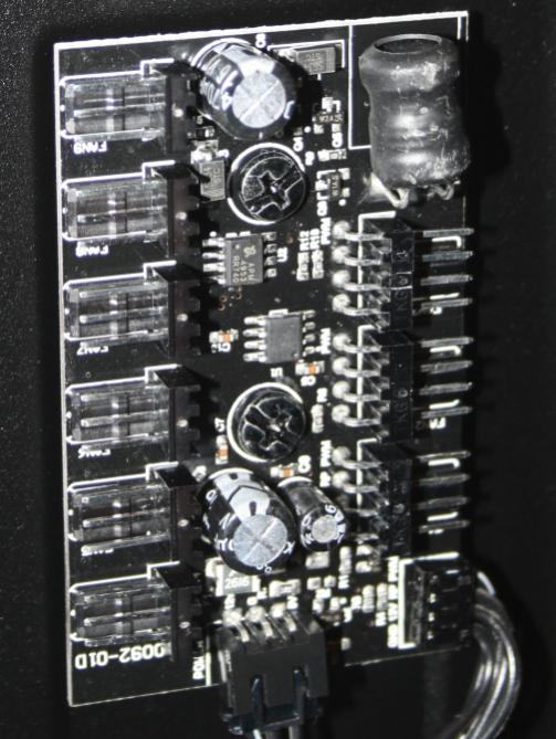

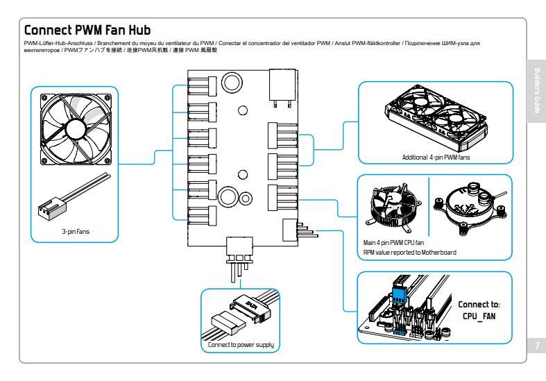

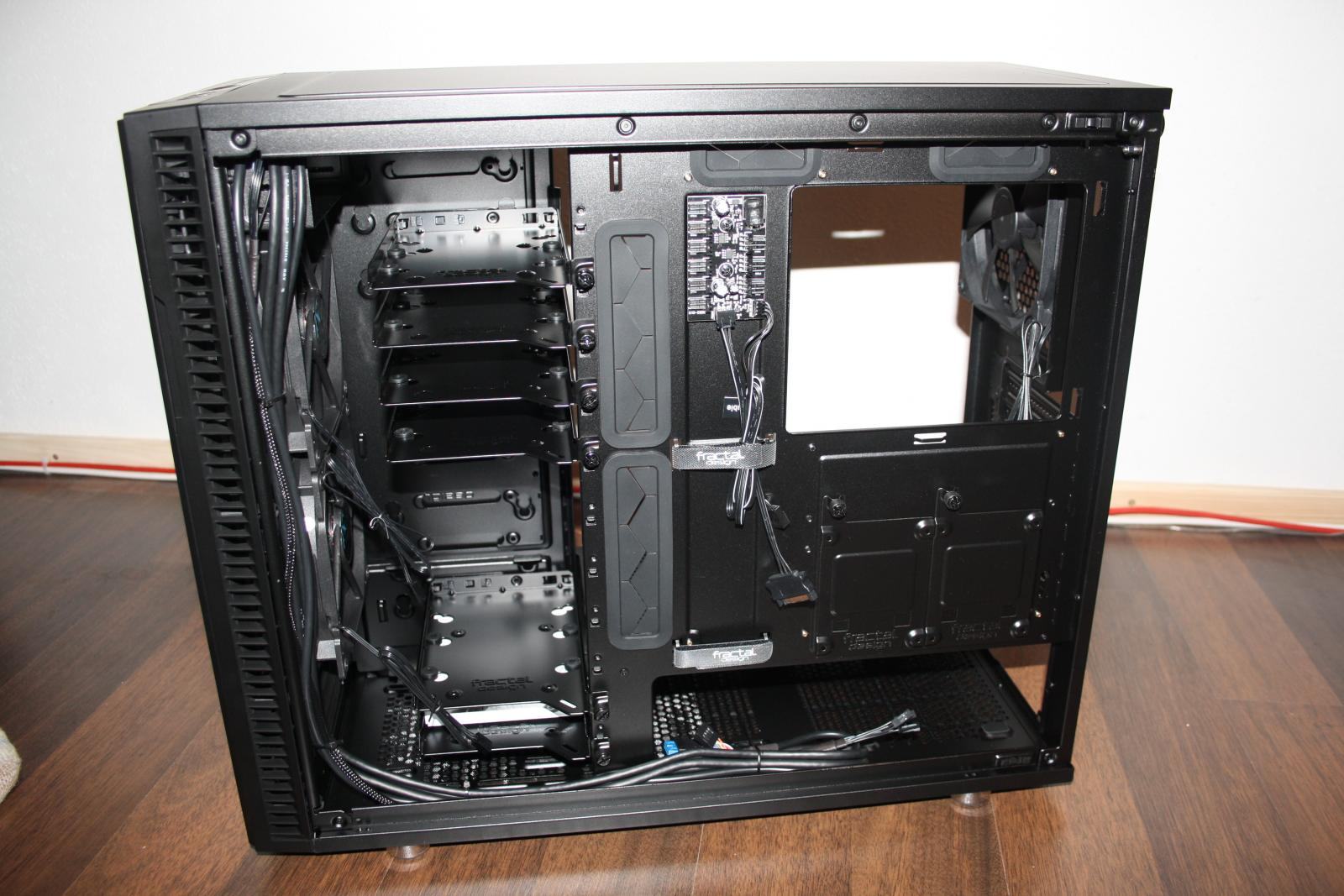

Auf der Rückseite des Gehäuses befindet sich ein FAN-Controller. Dieser wird über SATA mit Strom versorgt und über ein 4-Pin PWM Kabel mit dem Mainboard verbunden. Über diesen PWM-Anschluss werden dann auch alle am Fan-Controller angeschlossenen Lüfter gesteuert. Es können sechs 3-Pin Lüfter angeschlossen werden und drei 4-Pin PWM-Lüfter. Leider ist ohne Anleitung nicht sofort ersichtlich das der FAN-Controller an den 4-Pin-PWM Anschluss des CPU-Lüfters angeschlossen werden soll, dies findet man erst nach dem Lesen der Anleitung heraus. Diese Anleitung ist jedoch sehr ausführlich geschrieben und enthält viele nützliche Informationen.
Der FAN-Controller sorgt nun dafür, dass alle an ihm angeschlossenen Lüfter (übrigens auch der CPU-Lüfter) nach der Lüfterkurve des Mainboards für den CPU-Lüfter gesteuert werden. Dies kann leider dafür sorgen, dass die Lüfter des Gehäuses sich unangenehm durch stark schwankene Lüfterdrehzahlen bemerkbar machen. Aus diesem Grund finde ich es schade, dass Fractal Design nicht den alten Fan-Controller mit einem kleinen Schalter (5,7 oder 12V) oder einen Drehregler verbaut hat, um die Gehäuselüfter zu steuern.

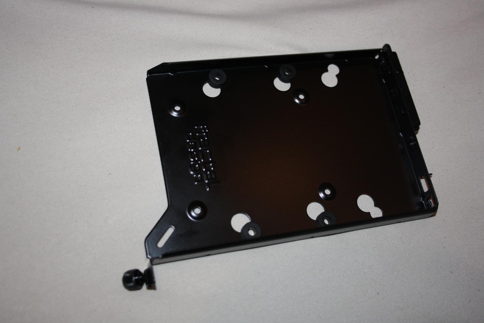

-15x Schrauben für Motherboard und HDD-Tray
-32x Schrauben für 2,5" SSDs und HDDs

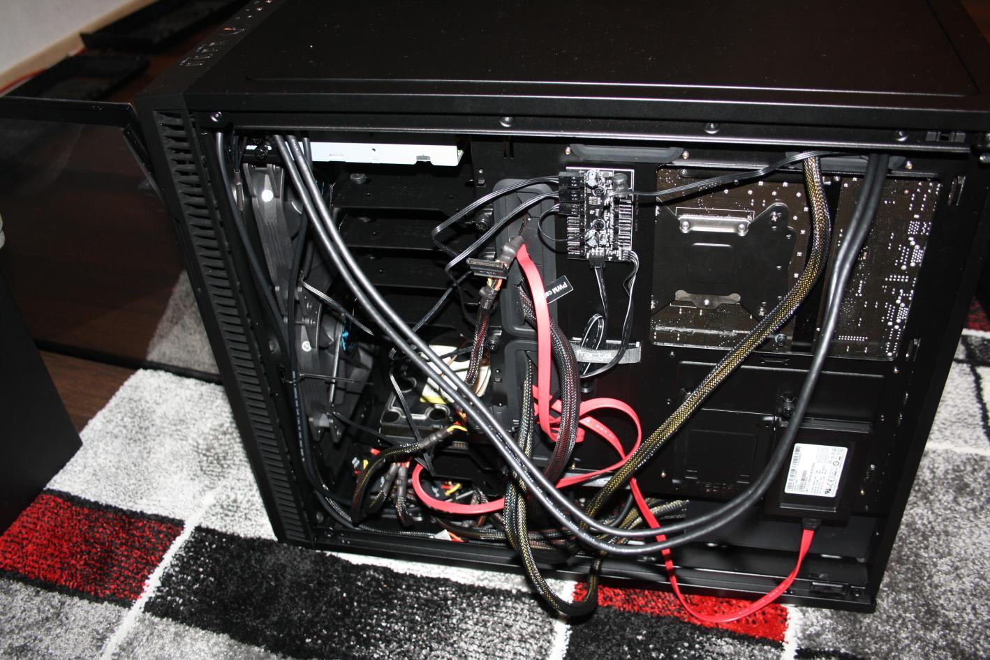

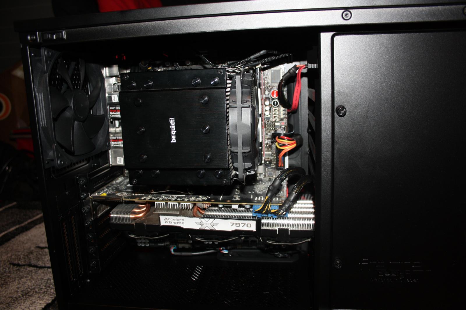

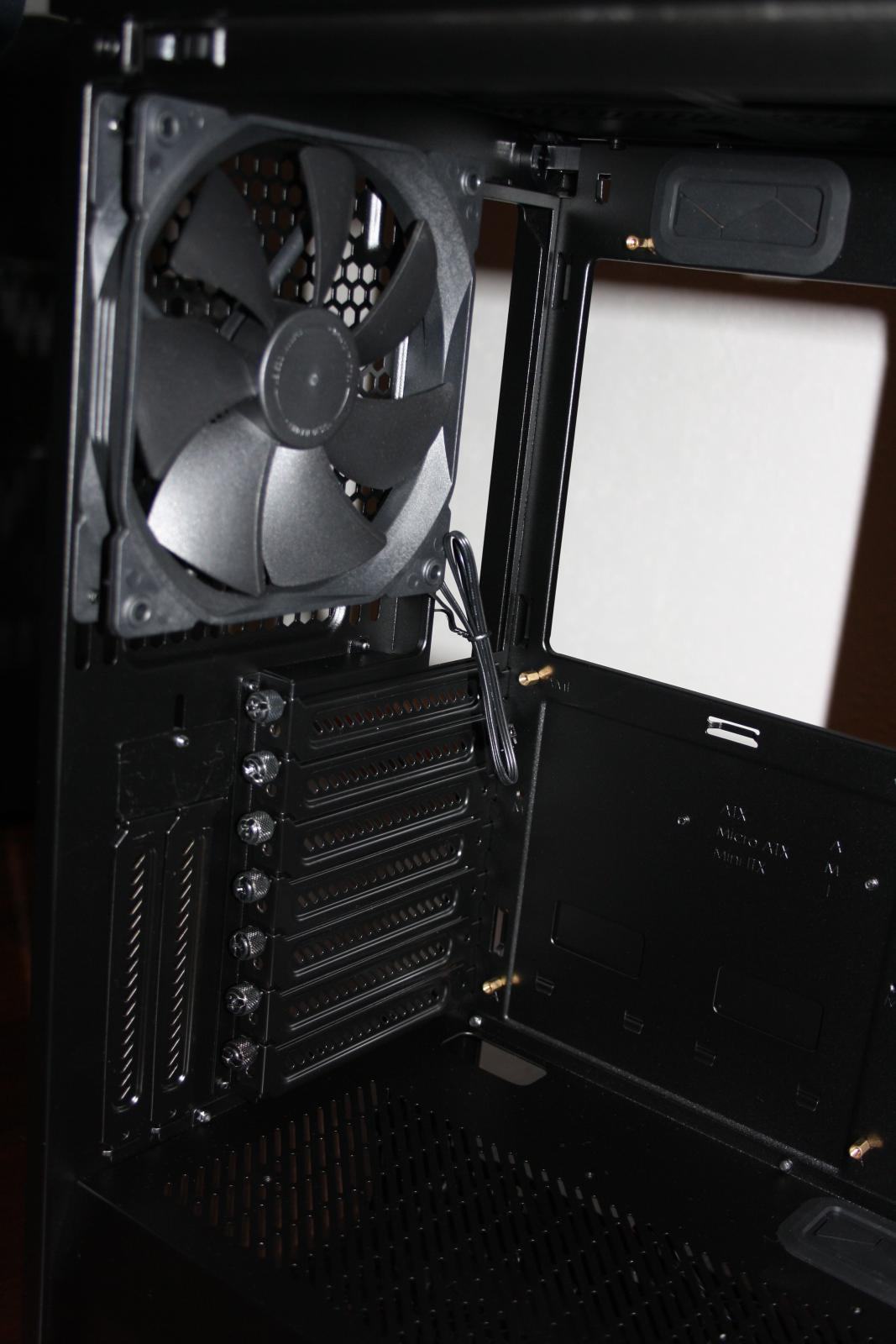

Der Einbau der Hardware ging leicht vonstatten, auch ein E-ATX-Mainboard ließ sich problemlos verbauen. 2,5" Laufwerke können entweder direkt hinter dem Mainboard in jeweils einem von zwei Adapterplatten eingebaut werden, oder wahlweise in einen der sechs mitgelieferten HDD-Trays. Somit ist es möglich bis zu sechs 3,5" HDDs und zwei 2,5" SSDs/HDDs zu verbauen, womit sich das Gehäuse auch sehr gut für einen Heimserver eignet.
Um das Netzteil einzubauen muss zuvor die Blende an der Rückseite des Gehäuses abmontiert werden, dies geht aufgrund der vier Rändelschrauben auch ohne Werkzeug. Im Anschluss daran müssen nurnoch die Kabel in den Netzteilschacht gelegt und das Netzteil hereingeschoben und festgeschraubt werden. Der Vorteil dieses Netzteilschachts ist, dass alle nicht benötigten Kabel dort ihren Platz finden und nicht hinter das Mainboard gequetscht werden müssen. Dies hat den Zusammenbau und vor allem das anschließende anbringen der beiden Seitenteile sehr vereinfacht, es musste nur das 24Pin-ATX-Kabel vom Rest separiert werden. Zwischen Seitenwand und Mainboardtray ist aufgrund der Dämmung nicht viel Platz, aber in diesem Fall hilft größtenteils der Netzteilschacht weiter.
Ich habe auf meiner Grafikkarte einen "Arctic Accelero Extreme IV" montiert, diese Kombination kommt auf eine Länge von etwas mehr als 33cm. Aufgrund des Aufbaus des Gehäuses war es jedoch kein Problem die Grafikkarte einzubauen, jedoch verliere ich aufgrund der drei benötigten Slots der Grafikkarte und deren Länge die zwei Festplattenslots direkt zwischen dem Frontpanel und dem Mainboard. Dies ist in diesem Fall sogar von Vorteil, denn die Grafikkarte befindet sich so im direkten Luftstrom des unteren Frontlüfters.

Kurze Information zur Lüftersteuerung: Ich habe den in der Rückwand des Fractal Design Define R6 verbauten FAN-Controller genutzt, mithilfe dessen wurden alle Lüfter im Gehäuse auf die gleiche Geschwindigkeit angepasst. Das Mainboard spricht nun alle Lüfter im Gehäuse so an, als ob es die Lüfter des CPU-Kühlers wären. Deshalb kann es passieren das, je nach Last, die Drehzahlen der Gehäuselüfter stark schwanken.

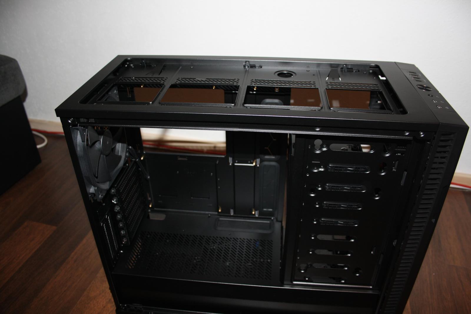

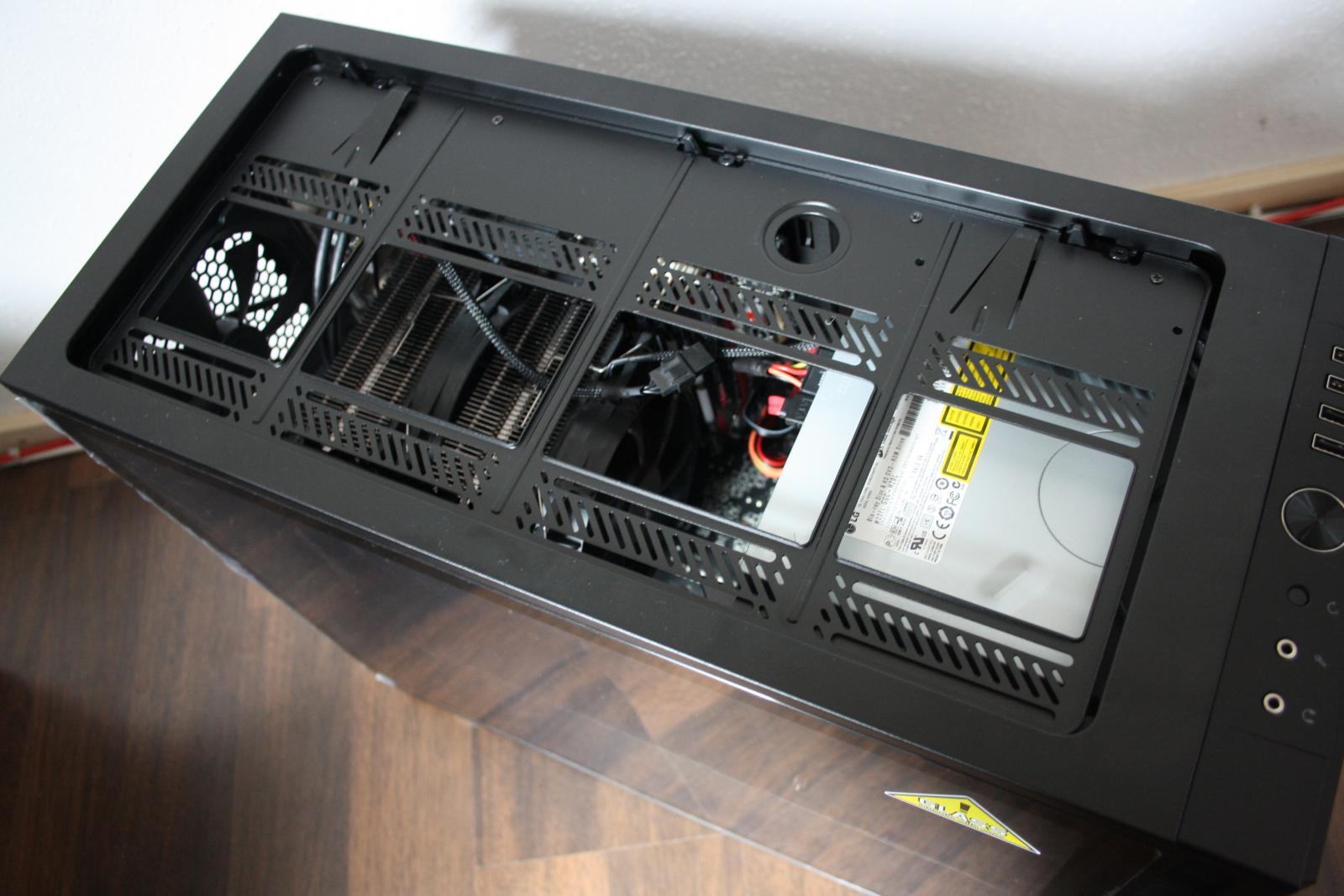

Der Deckel dieses Gehäuses bietet eine Besonderheit, entweder man entscheidet sich dafür diesen geschlossen zu lassen, wie er im Auslieferungszustand ist, oder öffnet diesen um Lüfter im Deckel zu verbauen. Das wechseln zwischen diesen beiden Modi ist sehr einfach, an der Rückseite des Gehäuses befindet sich ein großer Knopf, drückt man diesen wird der Deckel aus seinen Verankerungen gehoben und kann abgenommen werden. Im Anschluss daran muss nurnoch der geschlossene Deckel von dem sich direkt darunter befindlichen Fan-Bracket und gleichzeitigem Luftfilter getrennt werden. So lässt sich übrigens auch der Staubfilter im Deckel mit wenigen Handgriffen vom Gehäuse entfernen und reinigen.

Mir ist aufgefallen, das das Gehäuse extrem stabil gebaut ist, es wird relativ dickes Aluminium verwendet und die hintere Seitenwand und Fronttür sind gedämmt. Dadurch wirkt das Gehäuse extrem wertig und lässt störenden Vibrationen keine Chance. Durch das aus Tempered-Glass bestehende Seitenfenster und das ansonsten aus wertigem Aluminium bestehende Gehäuse wirkt sehr hochwertig und kann meiner Meinung nach problemlos mehrere Jahre verwendet werden.
Wenn ein Laufwerk eingebaut ist, ist es seitlich durch die Ansaugrippen sichtbar, dies ist kein großes Problem, ist mir aber aufgefallen.
