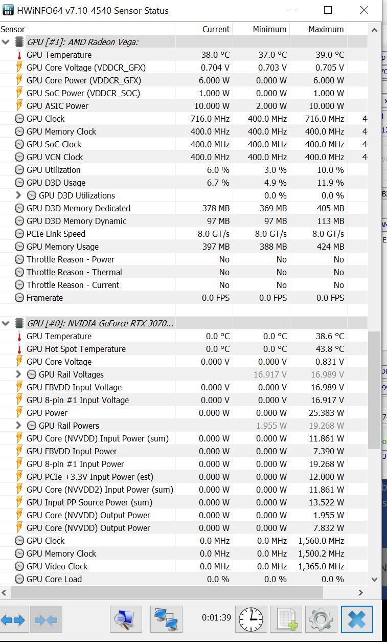

Bei mir lag es am MSI Afterburner mit aktivem Profil. Meine 3060 im Legion 7 hat sich super undervolten lassen, aber der Preis dafür war ein nicht funktionierender Hybridmodus. Schau mal in HWinfo nach, ob deine nvidia Karte im idle auch deaktiviert ist. Wenn mein Hybridmodus an ist, ich den 60hz Modus an habe, im quiteprofil bin und Helligkeit auf knapp über 50% habe ich laut Akkuanzeige über 6Std Akkulseitung.
Laut Lenovo Forum verbraucht die RTX im Hybrid Mode immer 10w und schaltet sich nicht komplett ab.
Also HWInfo sagt da aber was anderes, siehe Screenshot Hybrid Modus an, nur Browser auf, ca. 8,5h Laufzeit.
Hatte mit dem Registry Editor Manuell den CPU Boost deaktiviert das hat mich auf 5,5h im Diskreten Modus gebracht.
Nun einen anderen Tipp gefolgt wo jemand meinte Afterburner würden den Hybridmodus blockieren, deinstalliert, Neustart, siehe da 8h+ Laufzeit im Hybridmodus.
Aktuell insgesamt 9,5Watt Verbrauch der Ganze Laptop
Wäre natürlich schön wenn Lenovo sowas out of the Box hinbekommen würde.
