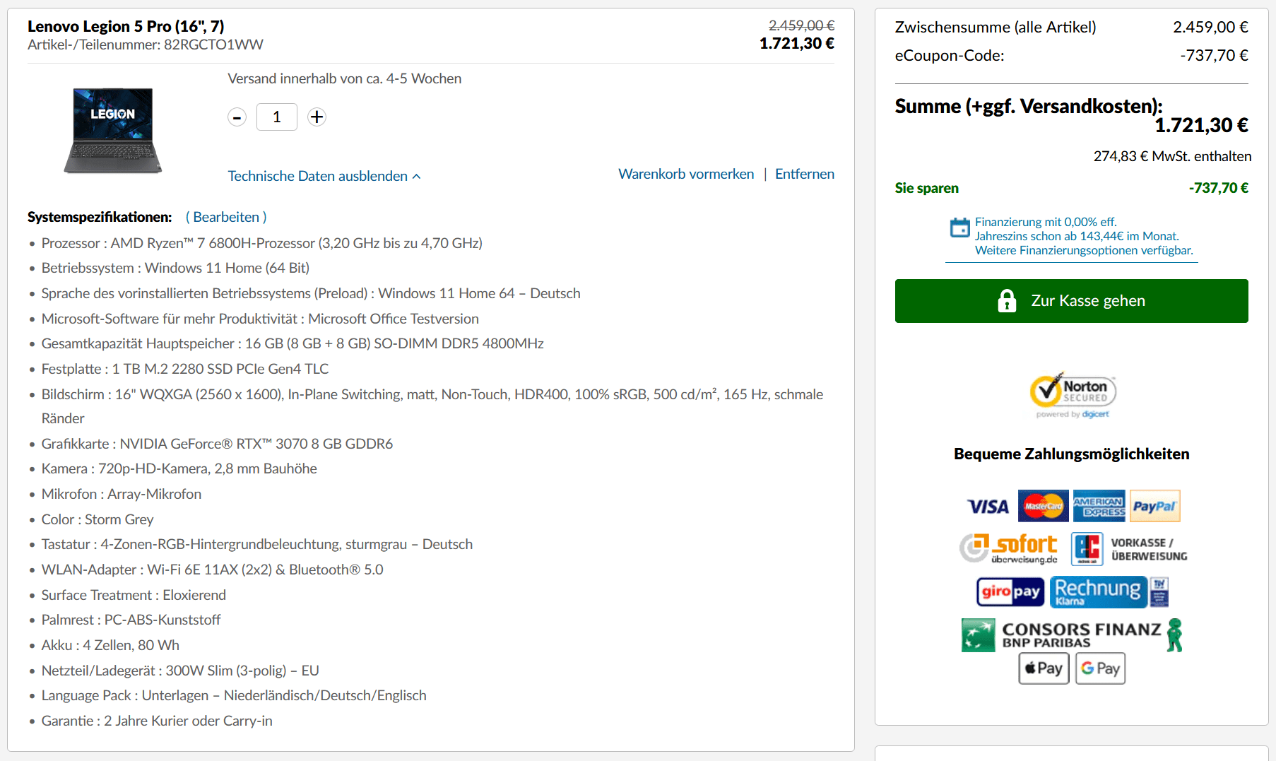

Heute kostet es bei Amazon übrigens auch wieder € 1.711, also in etwa das was es bei Lenovo derzeit - trotz angeblicher 30% Rabatt - auch kosten würde:
Ist die Original-Installation so verseucht?
Ich hab auch ohne Windows gekauft, aber es gab hier schon Feedback, das so einiges an sinnloser respektive unnötiger Beigaben installiert ist. Ich hätte das Gerät selbst auch platt gemacht; wie Du das machst, musste selbst entscheiden...
Dann haste erstmal nichts falsch gemacht, aber mit den angeblich riesigen Rabatten musste halt aufpassen (warum sollten die Hersteller freiwillig sowas machen). Immer gut zu wissen, wie teuer die Geräte sonst sind...

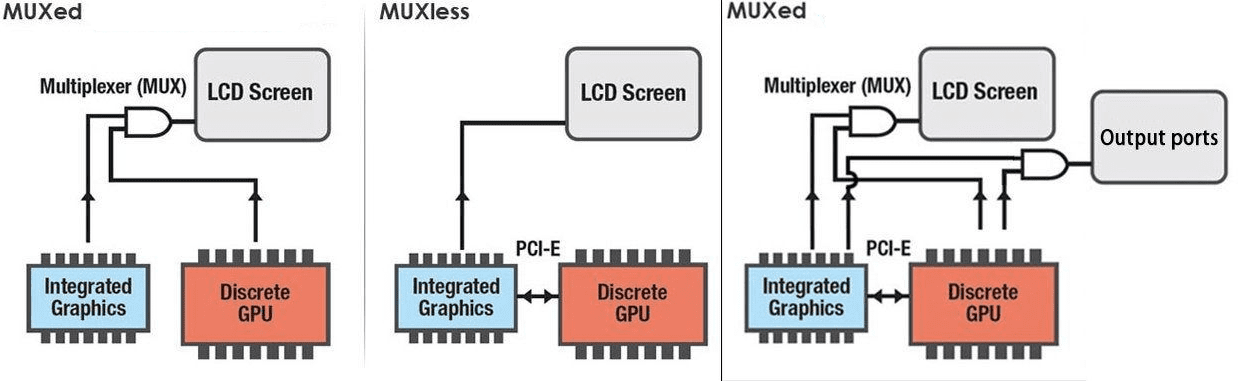

Nur für's Protokoll. Die 3070 Ti liefert im dGPU Modus rund 30 FPS mehr als im Hybrid Modus. Warum, keine Ahnung. Im YT Video faseln die da was von einem "Switch", der Leistung kostet.
Aber es stimmt. Bei GTA V im Hybrid Modus 120-130 FPS und im dGPU Modus bei gleichen Grafiksettings rennt er in die VSync Bremse bei 165 FPS.
Normal reicht also Hybrid, aber wenn man jetzt zB Cyberpunk oder andere grafikintensive Triple-A Titel daddeln möchte, könnte das schon den Unterschied zwischen "öööaah" und "lässt sich gut spielen" ausmachen. Vor allem in der Zukunft.
Es geht primär um den Multiplexer- oder kurz MUX-Switch und nicht der Schalter kostet Leistung, sondern das Durchschleifen über die iGPU. Der MUX-Switch sorgt lediglich dafür, dass das Video-Signal nur über die dGPU läuft, was am Ende zu besserer Leistung führt. Ist seit vielen Jahren längst bekannt und unzählige Male getestet worden.
Interessant. Mir war es bisher nicht bekannt.
