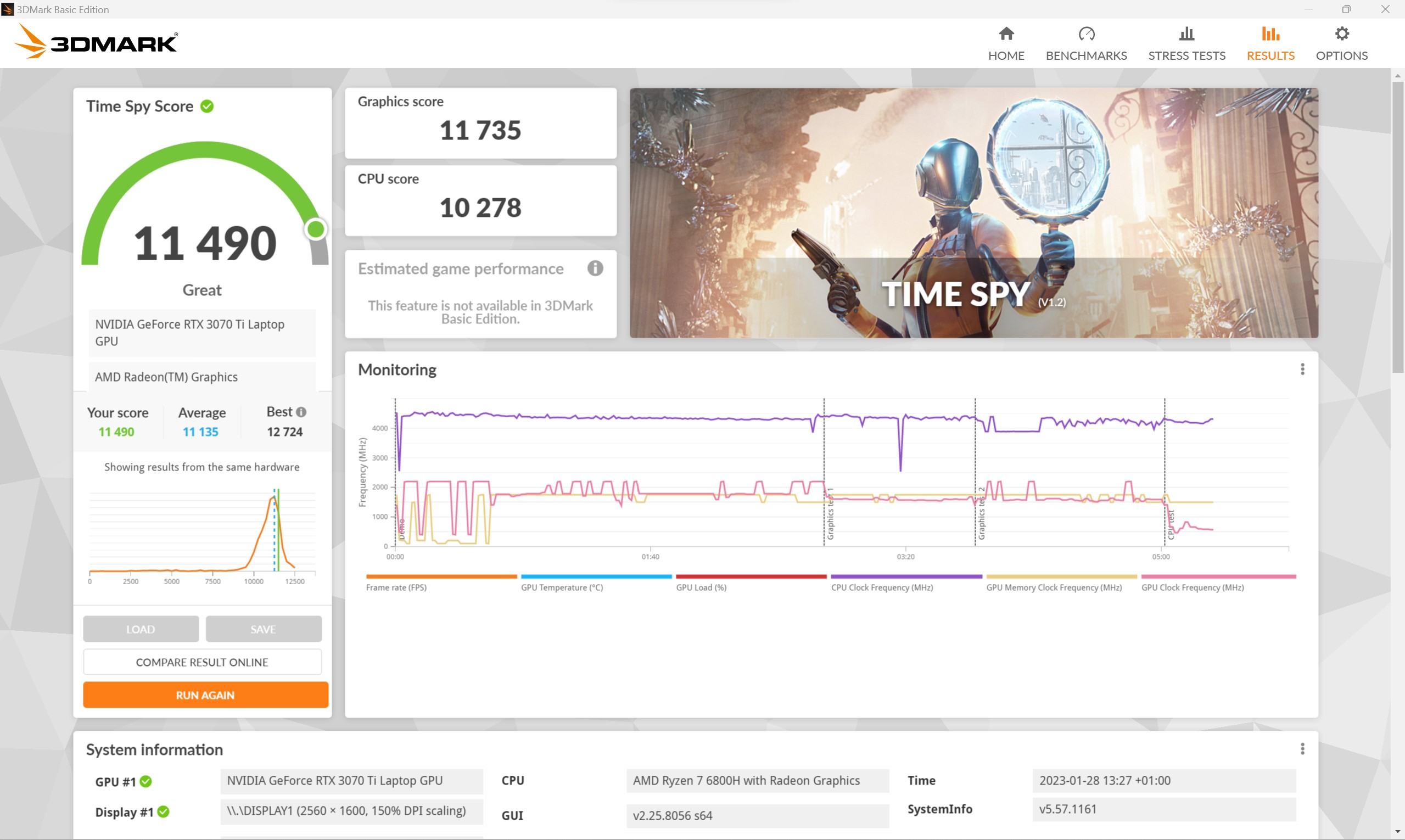

wie viele GPU-Punkte erreichst du im Time Spy Benchmark?
Ich habe den heute gemacht, weil ich eigentlich vor hatte, CPU und GPU zu repasten. Hab dann aber im Thread von Induktor gelesen, dass Lenovo da wohl schon eine sehr anständige WLP benutzt und daher habe ich mein Vorhaben dann verworfen. Meine Thermal Grizzly wird da nicht besser sein. Unter Dauerlast komme ich auf 89.7°C CPU Temperatur. Aber mit einem Laptopstand mit Kühlung soll das wohl 10°C bringen. Kommt auch gut hin, denn allein wenn ich das Laptop anhebe, habe ich schon 4°C weniger.

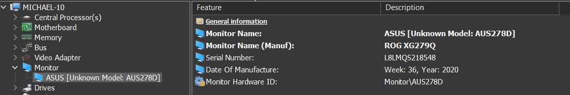

ich habe hier zwei baugleiche Geräte, aber mit verschiedenen Displays! Mit HWinfo64 lässt sich das auslesen,
einmal MNG007DA1-8 und ein NE160QDM-NY1. Welches ist bei euch verbaut? (Das Beispiel ist von meinem Desktop-PC)
Also hier das NE160QDM-NY1; Alter ähnlich wie bei Dir...
Bei mir auch NE160QDM-NY1

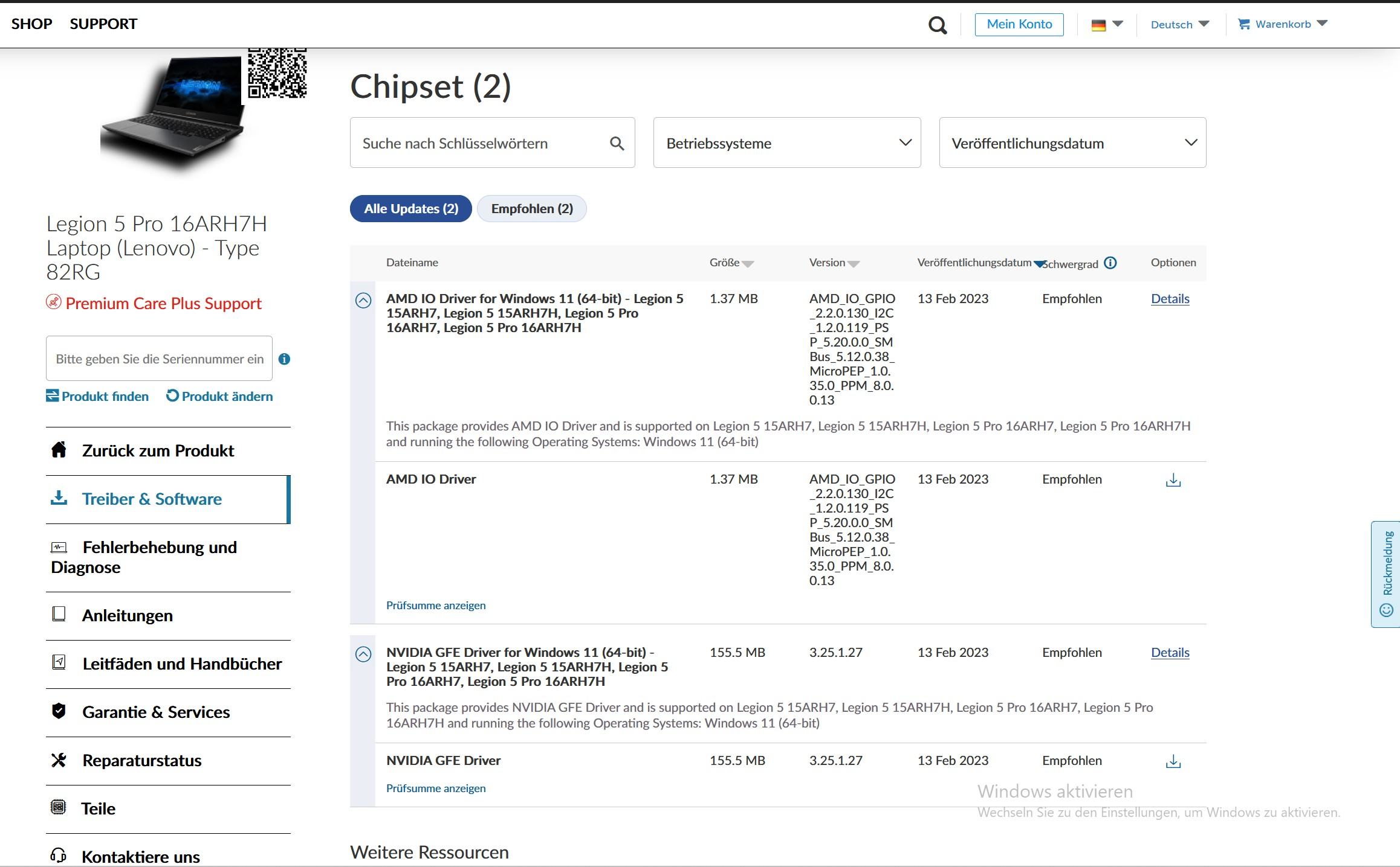

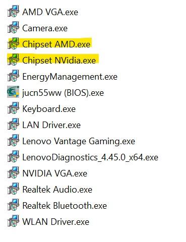

Frage an die Leute, die ihr Legion OHNE vorinstalliertes Windows bekommen haben ODER Windows neu installiert haben.
Lasst ihr Windows erst mal die Treiber laden und installiert nur das nach, was Windows nicht von alleine findet oder nutzt ihr ausschließlich die Treiber von der Lenovo HP?
Ich frage, weil ich nach der Win Installation ALLE Treiber von Lenovo drübergebraten habe und stellenweise das Gefühl habe, dass es nicht ganz rund läuft. Beispielsweise bin ich überhaupt nicht zufrieden mit den Transferraten wenn ich von einer NVME zur anderen verschiebe/kopiere. Auch das Kopieren oder Lesen von einem sehr schnellen USB Stick dauert länger als bei meinem Desktoprechner (i5 11600K, mit der selben WD SN850 Black, die jetzt im Legion als Systemlaufwerk fungiert). Ich bin echt geneigt, das Ding noch mal platt zu machen und noch mal neu zu verfahren.
Installiere Windows und im Anschluss zuerst den Chipsatztreiber; alles Andere kannste danach machen....
Ich nehme an, AMD ist richtig? Und wofür ist "Chipset nVidia"? Die Grafiktreiber sind ja weiter unten.
Es gibt das L5P in unterschiedlichen Ausführungen, also gehe einfach auf die entsprechende Seite von Lenovo und lade dort die passenden Treiber. Hier meine Kiste; easy....

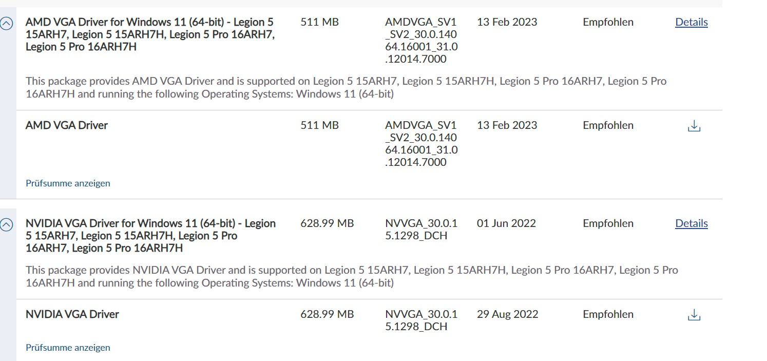

Die Treiber habe ich ja alle von der Seite, auf sie man kommt, wenn man seine Seriennummer eingibt. Deswegen verstehe ich nicht, warum einmal AMD Chipsatz und einmal Nvidia Chipsatz.
Schick mal den Link....
Sieht bei mir genau so aus wie bei dir. Mich irritieren diese GeForce GFE Treiber. Was soll das sein? GeForce Experience? Was haben die unter der Kategorie "Chipset" verloren?
Edit: Sehe gerade, gibt ein BIOS Update. Schon jemand gemacht?
Zumindest der AMD sieht schon mal nach Chipsatz aus und GFE ist wohl tatsächlich Geforce Experience. Muss wohl sein, oder? :unsure:
EDIT: Chipsatz ist auf jeden Fall von AMD, also ist das schon bissel seltsam. Muss man nicht verstehen, aber vllt weiß da jemand mehr...
Yup; solltest Du auch machen, weil da ein Sicherheitsproblem angesprochen wurde...

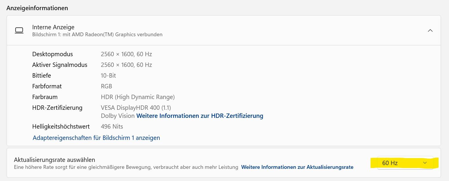

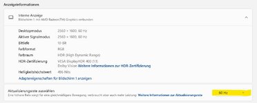

Noch mal etwas anderes. Habt ihr die Aktualisierungsrate im Desktopbetrieb (bei mir Mail, surfen, YouTube, NetFlix) bei 60Hz belassen oder auf 165Hz gestellt? Ich sehe da aktuell keine Notwendigkeit, das hochzustellen. Oder übersehe ich da was?
