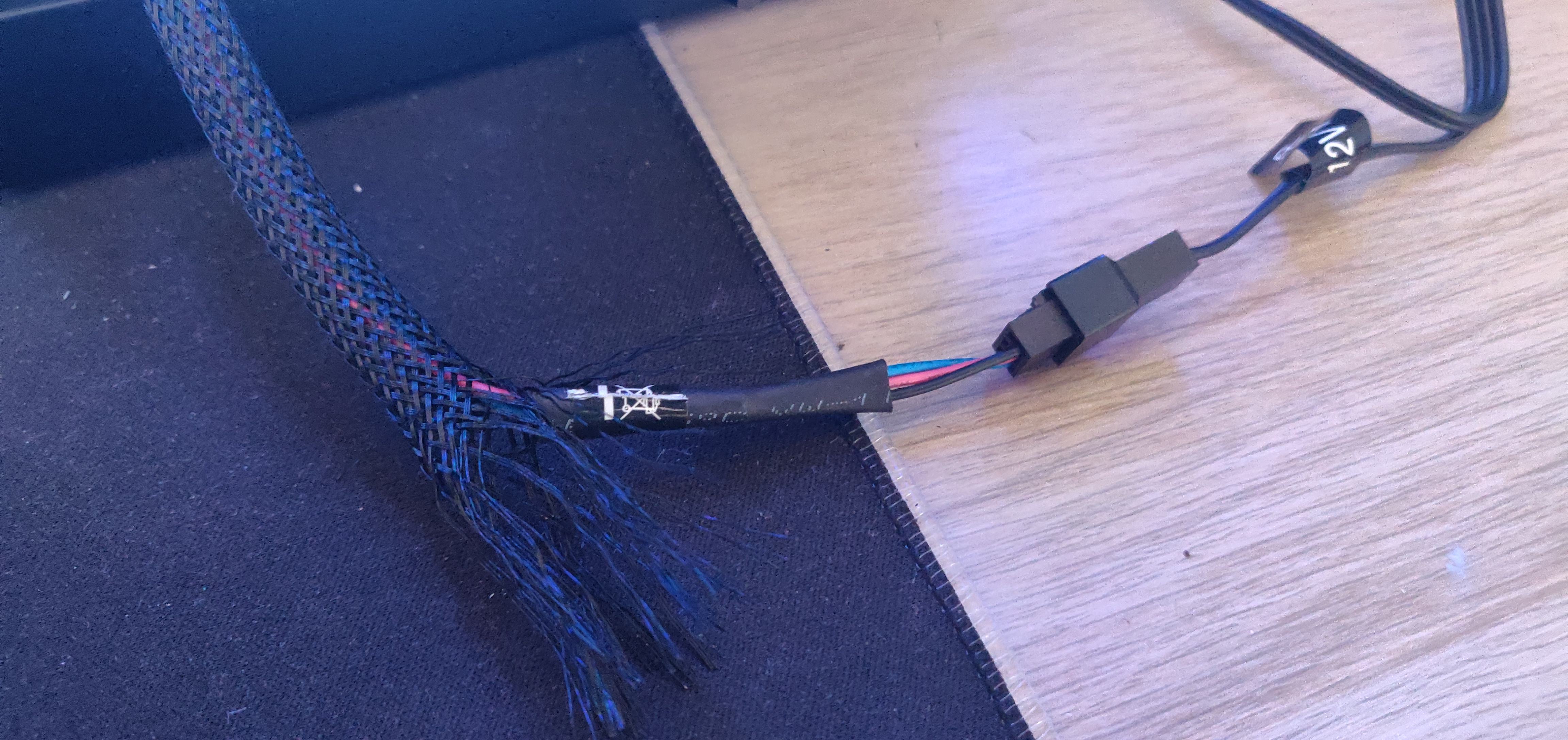

nachdem am freitag mein mainboard hops gegangen ist - vermutlich weil der alphacool eisbaer zu viel druck aus geübt hat mit dem schrauben... ( es heisst da " handfest anziehen" und genau das habe ich auch nur getan...

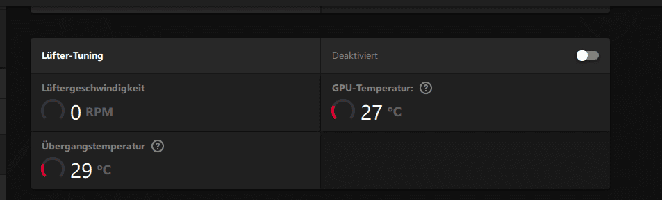

nun samstag dann gab mir die eiswolf 2 pumpe keine rpm anzeige mehr aus. die pumpe lief aber. bei alphacool angerufen die wussten auch keinen rat.

3) ich nehme mir also den 3 pin der eiswolf ( wir wissen ja diese stecker sind simpel , rein drücken ader raus , biegen , wieder rein... nur war ich wohl schon so gestresst und frustriert das ich die adern verwechselt haben muss. eriswolf pumpe : tot

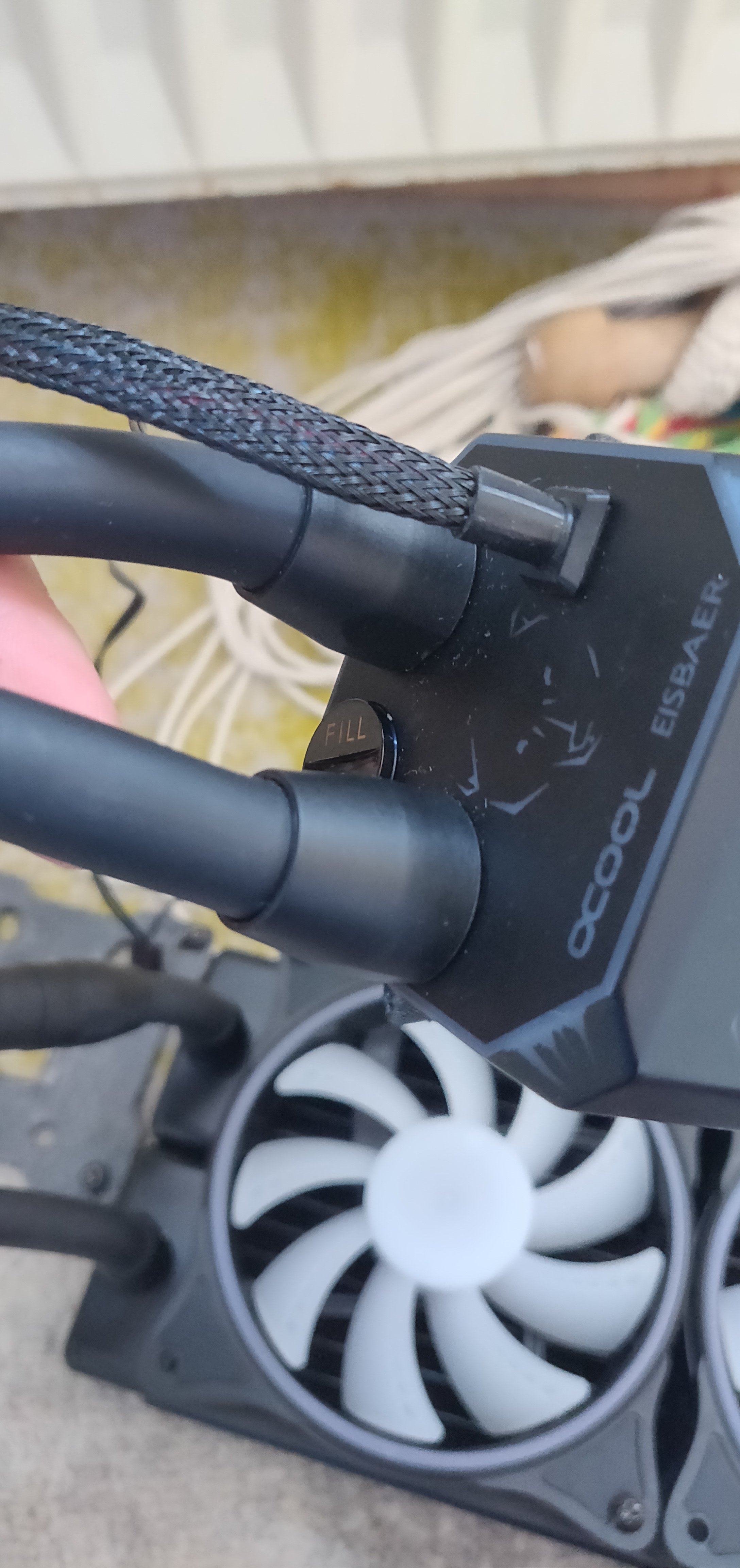

4) eisbaer frustriert ausgebaut weil ich mir innerlich schon dachte das es mir gleich wieder das mainboard zerballert
ja was soll ich sagen. eine 270 eiswolf die nach weniger als 2 wochen keine rpm mehr ausgibt
ein eisbaer der ein mainboard zerstört und dessen temps wenn sie dann mal richtig läuft nicht besser ist als der be quiet pure loop 2 280

Ist natürlich maximal unglücklich gelaufen. Hast du bei der Montage des Eisbaer vielleicht die falschen Unterlegscheiben verwendet? Hast du für die CPU keinen vernünftigen Luftkühler mehr? Oder nutz doch da erstmal die andere AiO.

edit da die pumpe des eisbaer immerhin noch geht habe ich jetzt die erstmal die gpu versorgen lassen.. bis morgen wirds reichen. morgen hole ich mir dann die eisstation.

ich mein es ist nicht so das sie jetzt nicht "erstmal laufen" würde.. im spielen mit OC sinds um 50 grad gpu maximal

Ich möchte mich nochmal ausdrücklich entschuldigen. Ich möchte gerne das ihr meine Perspektive versteht. Im Bereich wakü bin ich ganz neu ohne Frage aber allgemein gesprochen arbeite ich seid über 15 Jahren mit PCs und bin immer super zurecht gekommen. Viel try and Error über die Jahre aber es hat sich angesammelt und über die Jahre bin ich in meinen Bekannten Kreis eher der der gefragt wird bei Beratungen oder Problemen .. die Situation mit etwas überfordert zu sein aus mangelnden wissen ist für mich neu in dieser Thematik. Dinge zu versuchen und zu scheitern gehört dazu aber bei mir hat sich in den letzten 2 Wochen mehr angehäuft als in den letzten 2 Jahren. In den letzten 2 Wochen musste ich den PC aus diversen Gründen mehr als 20 mal aus und wieder zusammen bauen. Und dann kommt dazu auch der finanzielle Druck eben nicht viel Spielraum zu haben. Das mag ein wenig so abgeklungen haben aber ich habe genau 300 Euro im Monat zur freien Verfügung. Und wenn ich in den letzten Wochen viel gekauft habe dann bedenkt dabei immer das auch die entsprechende alte Hardware verkauft wurde . Wie zb vom b660 auf z790 ..12600 auf 13600k usw und so fort . Effektiv ist es aber immer bei den 300 pro Monat geblieben.
Und dann kommt bei mir noch eine angeborene Ungeduld dazu . Wenn ich etwas tun will dann in einen Rutsch . Das führt dazu das sparen für mich extrem schwer ist 😜 der Gedanke teile in Monat eins zu kaufen um sie dann einen Monat an sehen aber nicht nutzen zu können weil der Rest erst nächsten Monat geht .. versteht ihr.
Die eiswolf 2 war eine grundsätzlich echt positive Erfahrung. Durch ihr habe ich ja erst das Intresse an einer echten wakü bekommen. Und auch bei den Temperaturen konnte ich nicht meckern.
Und für all die jenigen die sowas hier mitlesen möchte ich nochmal ganz explizit sagen das die eiswolf als Single Lösung zur GPU Kühlung definitiv nicht Schrott ist .
Meine RX 6900 läuft bei OC mit 430-450 Watt Verbrauch mit maximal 85 Grad Hotspot und um 55-60 Grad GPU je nach Lufttemperatur. Ich würde also auch die custom wakü Menschen bitten solche Lösungen nicht grundsätzlich als schlecht ab zu tun .
So und als ich diese eiswolf nun hatte da lag der Gedanken ganz nahe das die Eisbär eine tolle Erweiterung wäre. Ich dachte ich vergrößere die Radiator Fläche auf das doppelte und erhalte eine weitere gleichstarke Pumpe . Da die cpu aber viel weniger Abwärme produziert als die GPU dachte ich diese Differenz würde direkt in die GPU Temperaturen fließen . Allerdings scheint es so zu sein das zwar die Radiator Fläche steigt aber durch den höheren Wiederstand des Systems für das Wasser auch der Durchfluss entsprechend sinkt so daß sich das ganze 0-0 ausgeht ( wenn auch mit dem Effekt das dann natürlich auch die CPU mit Läuft)
Dazu kam natürlich auch einfach die Tatsache dass all das für nur weitere 170 Euro realisiert werden kann statt wie in Forum vorgeschlagen eine 500-600 Euro Investition zu tätigen.
Nun wie dem auch sei am Ende lief es eben anders. Die sich extrem schnell lösenden sleeves und Stecker der Eisbär und eiswolf sind eine absolute Katastrophe und hätte ich nicht so gar keinen Bock die GPU auf Luft zurück zu bauen dann hätte ich auch definitiv bei Alphacool angerufen und mich beschwert.
Eine weitere Tatsache auf die Alphacool nirgendwo aufmerksam macht ist diese : mit jeden zusammen schließen der beiden AIO gelangen locker 50-100 m3 Luft und System . Das geben die Schnellkupplungen nicht anders her. Und diese setzt sich direkt in der GPU pumpe ab .
Möglicherweise bin nicht Mal ich Schuld an der getorbenen pumpe wer weiss . Fakt ist die rpm Anzeige war irgentwann weg. Und 3 Tage später war die Pumpe tot . Und die rpm Anzeige der Eisbär geht auch nicht mehr , die Pumpe läuft aber noch. Wer weiß wie lange . Das sich Stecker einfach nach 2-3 Mal stecken lösen ist eine sauerrei bei einen 270 euro Produkt. Das der anwender dann lieber versucht die wieder in den Stecker zu bekommen , eine Arbeit von 10 Sekunden ist auch logisch wenn er ansonsten die GPU umbauen muss , das ganze zurück senden muss und dann vermutlich Wochen auf Ersatz wartet . Und das es in der Folge passiert das der anwender plus und minus vertauscht.. nun. Auch das wäre einfach zu verhindern gewesen wenn die 3 Pin Stecker eine +- rpm Anzeige hätten in Plastik.
Meiner Meinung nach liegt die Schuld bei Alphacool und nicht bei mir .
Also das ist die Geschichte. Nun hole ich mir heute die eistation und bin erstmal good to Go. Und ab nächsten Monat beginne ich die Mora Sachen zu holen
Greezt
Sry aber spätestens das Verpolen des Stecker ist 100% deine Schuld, und wenn auf den Stecker keine +/-/Rpm anzeige ist macht man sich halt schlau wie die belegung ist dann Google&Co ist das eine sache von 30 Sekunden und steckt die Adern nicht einfach irgentwie zusammen.
Ich hoffe du ziehst die Stecker nicht einfach am Kabel ab, dann verstehe ich auch warum die Stecker nur 2-3mal funktionieren.
Ich hatte überrings in meinen vielen Jahren noch nie einen defekten 4 PIN/3PIN PWM Stecker, früher die alten Molex Stecker die waren wirklich mist und da mußte man wirklich aufpassen das sich die Steckerkontekten rausdrückten , aber die 4 PIN/3PIN Lüfterstecker werden so exakt durch das Steckerdesign geführt das sowas eigentlich nicht mehr vorkommt.
Ich habe selbstverständlich die Stecker Belegung gegoogelt XD ich sage ja das Thema ist aber wenn die sich lösen ist es wahrscheinlich das der Nutzer sie selbst rein steckt , und wenn das passiert kann es eben auch vorkommen das man sich dennoch irgentwie vertut so wie in meinen Fall.
Das wäre aber nie geschehen wenn diese Kabel richtig gehalten hätten richtig ? Das ist Kausalität. Man kann sagen es ist meine Schuld weil ich den Stecker selber wieder zusammen gebaut habe und das falsch aber ich sage hätte Alphacool vernünftige Stecker dran wäre es nie zu diesen Punkt gekommen das ich das tun mußte . Kausalität.
Wie ich bereits schrieb. Ich habe seid 15 Jahren PC s. Ich habe tausende Male 3 und 4 Pin Lüfter Stecker rein und raus gesteckt und hatte in meinen ganzen Leben nie einen gelösten Kabelstrang. Daher behaupte ich das Problem lag nicht bei mir sondern bei Alphacool und dem Stecker : Kausalität.
Und in das noch etwas im Detail raus und arbeiten, der Kabelstrang ist nicht raus gegangen, sondern der Kontakt im Stecker der am Ende nur durch einen dünnen Draht auf Spannung zu Stande kommt war offensichtlich nicht gespannt genug . Er zeigte dadurch nicht weit genug in den Kontakt so daß es zu einen Wackelkontakt führte . Man musste ergo die Adern raus nehmen , den Draht wieder aufbieten damit er Spannung hat ,und wieder rein stecken .
Das sich bei 2 Kabeln der selben Firma bei beiden innerhalb von 2-3-4 Mal ein und ausstellen einfach die sleeves lösen kann auch nicht sein. Dafür ist es auch vollkommen egal wie ich die Stecker ab ziehe denn normal sollte die sleeve minimal kürzer sein als der Kabel so das man immer an der sleeve zieht nicht am Kabelstrang selbst. Das ist Mal ursprünglich Der Sinn einer sleeve gewesen ;)
Das kann man drehen und wenden wie man will sowas wie im Screenshot zu sehen kann soll und darf nicht passieren
