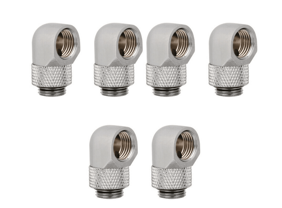

+ 6 Stk drehbare Winkel: 90°- Winkel sollte man bei jeder an die Wasserkühlung angeschlossene Komponente mindestens einen haben, damit sich die Schläuche nicht verdrehen und die Verschlauchung sauberer verlegbar wird. Ausschließlich G1/4"AG>G1/4"IG nehmen. Die gibt es günstig bei Aliexpress für 2€/Stk. Billiger wird es im 6er Pack. Screenshot klick:

* ~  12€  [neu von Aliexpress] 6Stk 90° G1/4"AG>G1/4"IG
