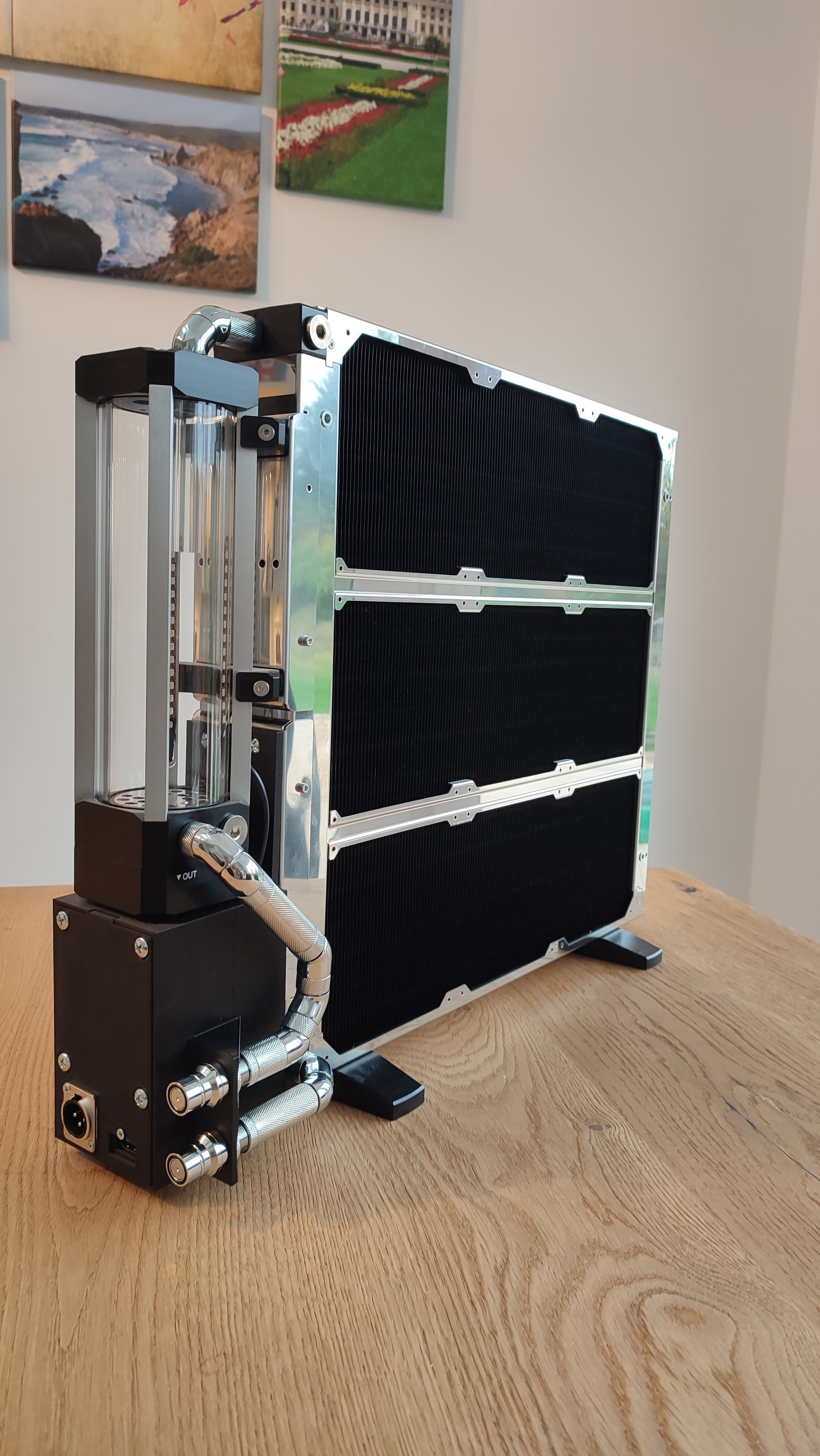

So stand der MoRa immer schon auf dem Wunschzettel. Es mangelte nur an Zeit für Planung und Umbau. Ich hatte mir dann 2022 vor Beginn der Inflation noch einen MoRa 420 gekauft. Ich hatte befürchtet, er würde ebenfalls teurer werden. Gut, kam ja auch so, nur eben in Form des Nachfolgers. Optisch passt der 420er aber ohnehin besser zum Case.

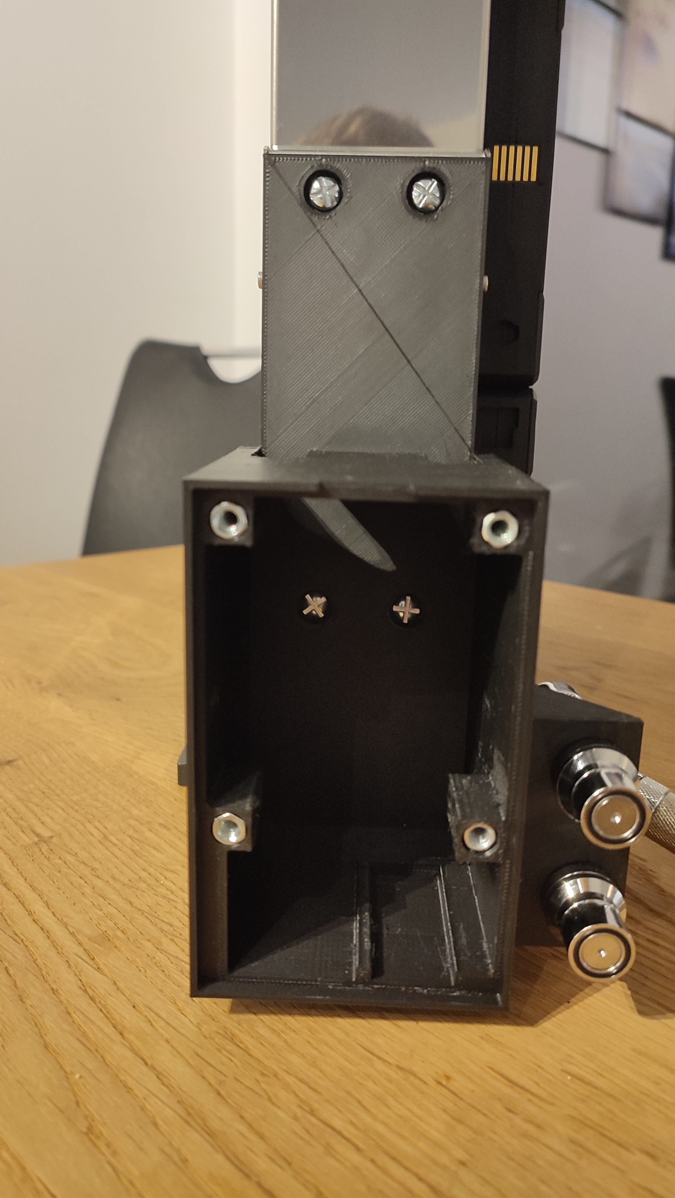

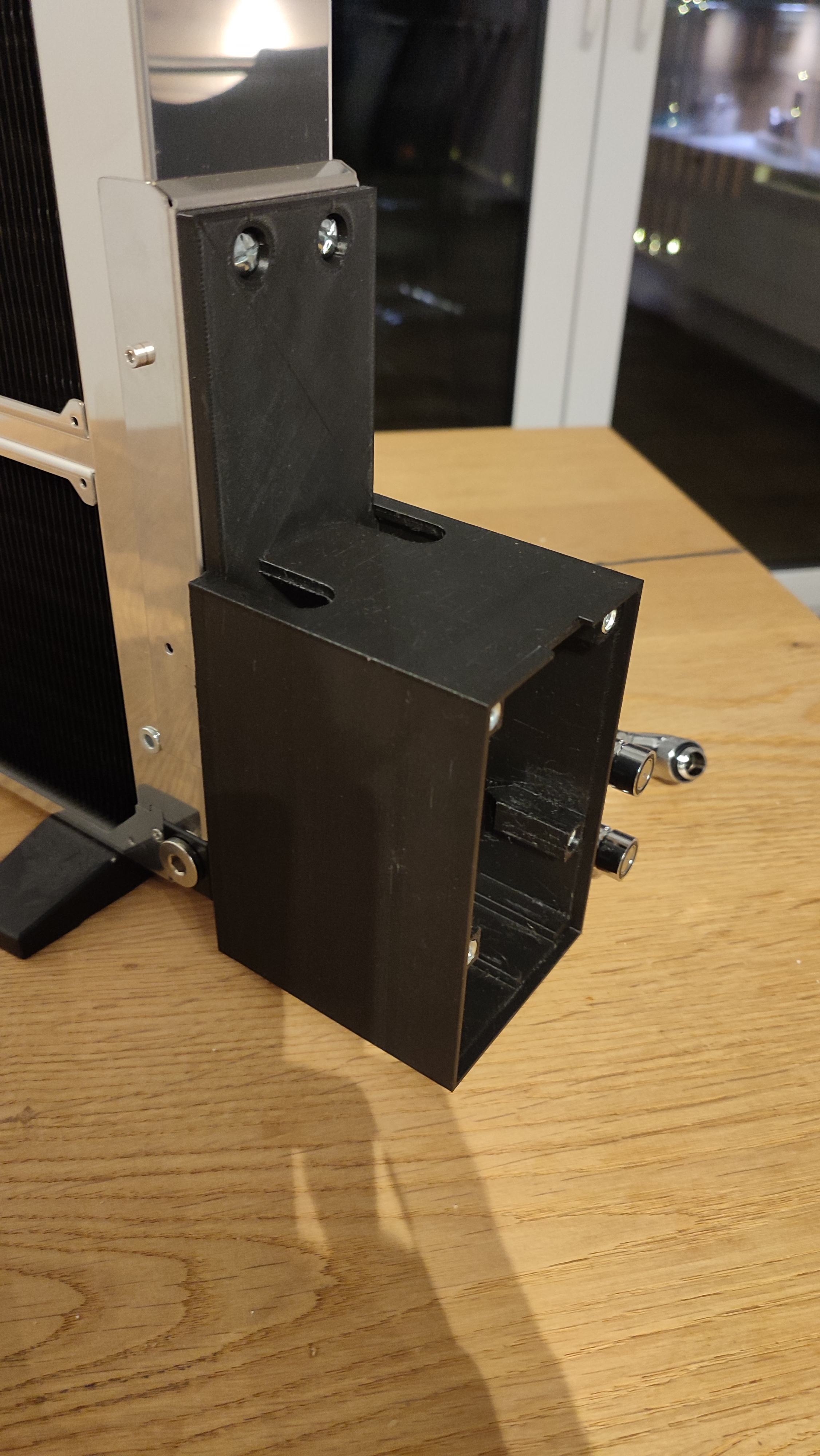

Im ersten Schritt stand der Aufbau des MoRas auf dem Plan. Davor macht es keinen Sinn meinen gesamten Rechner bereits zu zerlegen. Zumal ich diesen noch für den 3DDruck der Expansionbox in der alle Kabel versteckt werden benötigt habe.
Diese Expansionbox wird fest mit dem Watercool Adapter fest verschraubt.
shop.watercool.de

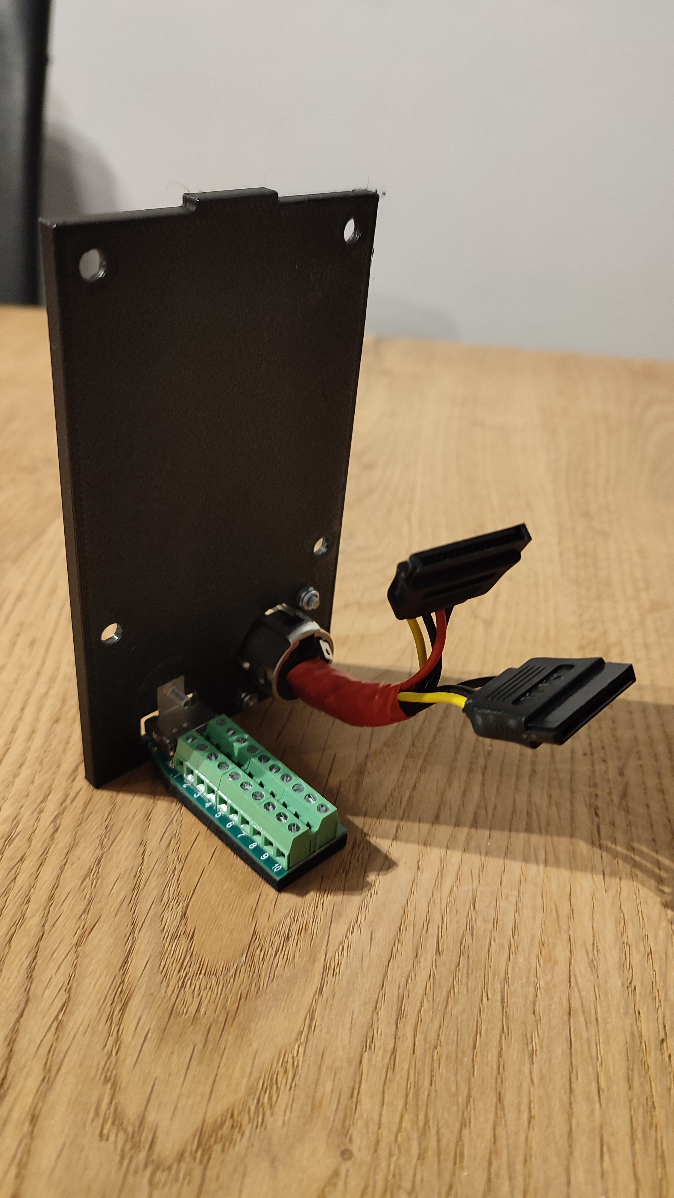

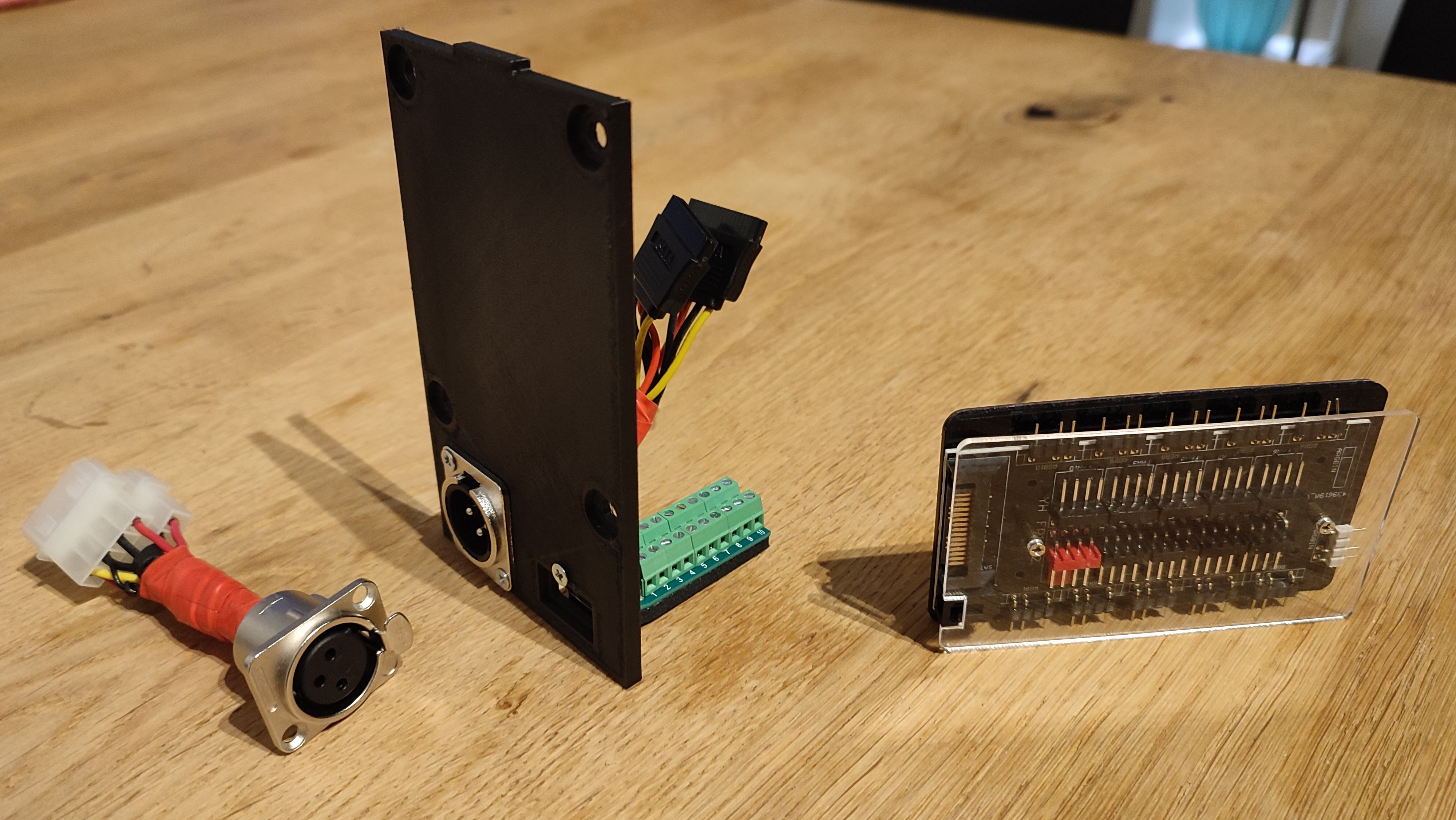

Ich habe lange überlegt wie ich das Ganze umsetzte. Am Liebsten natürlich mit einem einzigen Kabel. Das wäre aber zu aufwändig und teuer geworden, bei den ganzen Wünschen. Zudem sollte der Stecker auf Seiten des PC gewinkelt sein.
Nach langer Recherche wäre vielleicht eine der zahlreichen DSub Varianten möglich gewesen. Es gibt sogar asymmetrische Stecker mit höheren Querschnitten einzelner Kontakte. Ideal eigentlich um Daten und Strom zu trennen. Es gibt aber keine passenden Kabel. Also irisinniges Gefrimmel beim Löten von 20+ Kontakten.
Am Ende sind es doch 2 getrennte Kabel geworden.

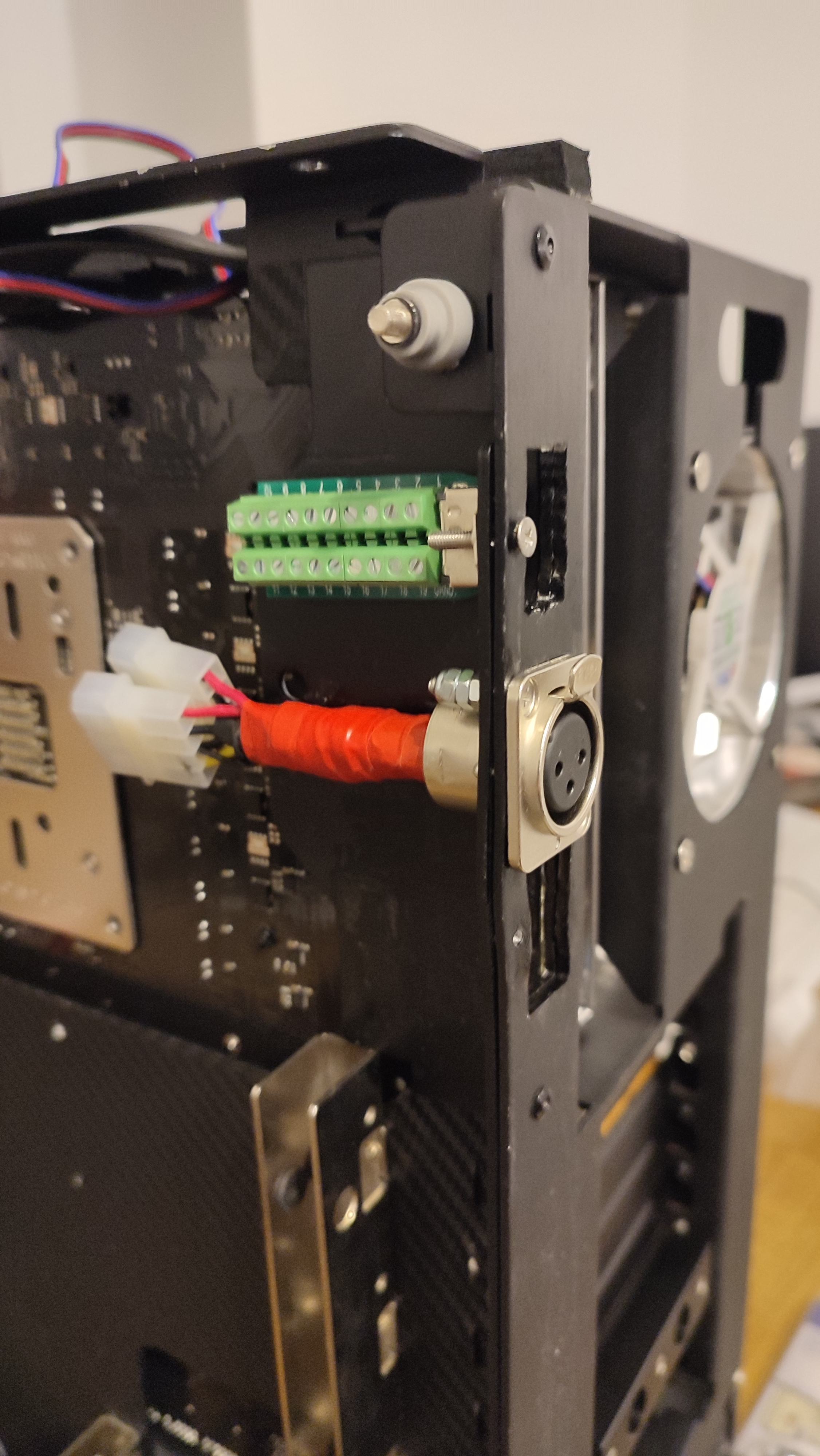

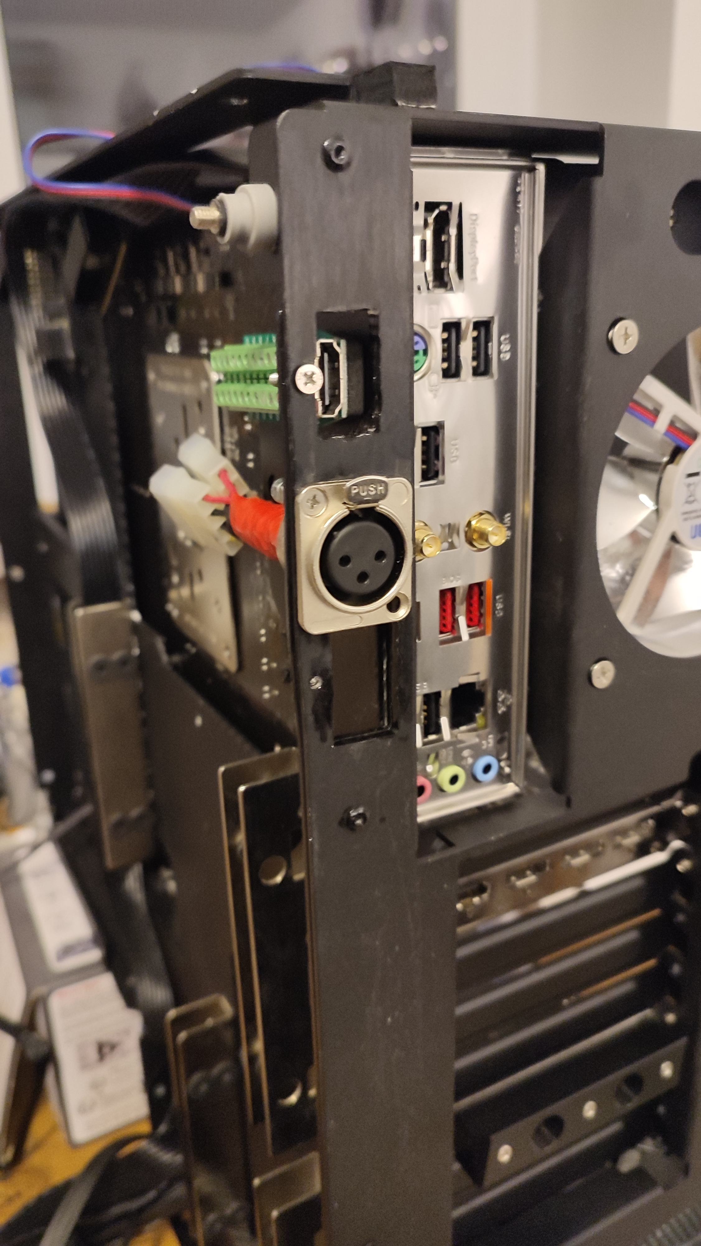

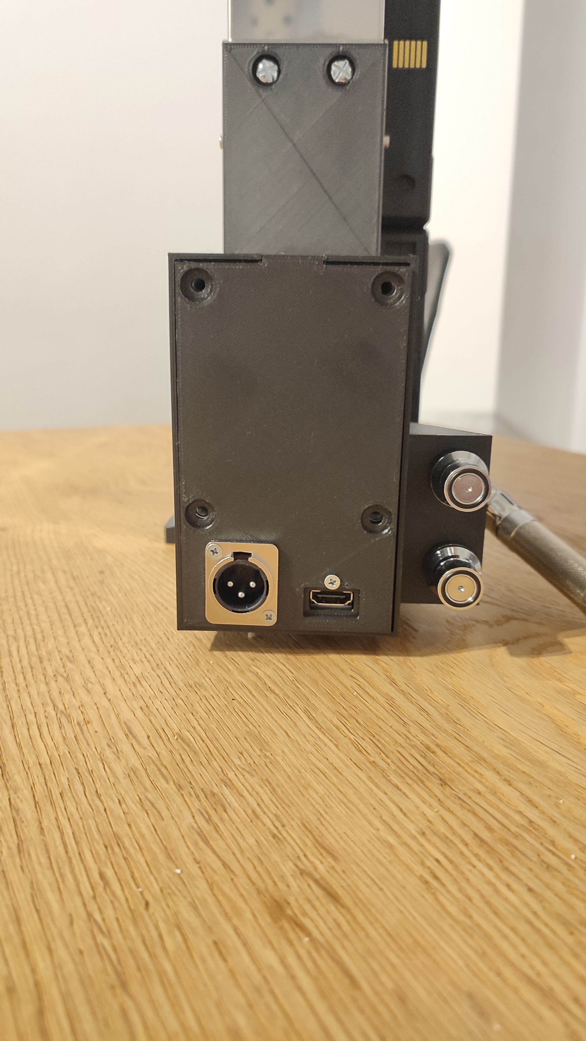

XLR 3 Pin für Strom (5V,12V, GND)
Und HDMI mit Terminalblock für Daten
Das hat den großen Vorteil, dass meine Lötkünste nur einmal beim XLR Anwendung finden. Mit 20 Kontakten bleiben keine Wünsche offen. Man muss nicht mehr an alles denken und muss nicht Fragen lösen wie: Muss ich nur die Daten bei USB übertragen oder zwecks Überlastungsschutz etc weitere Kontakte, oder ist das egal weil beim zusammenfassen der Strom eh direkt vom Netzteil kommt. Egal.
Duch die Trennung von Strom und Daten kann man getrost bei der Anzahl an Kontakten ein x-beliebiges internes Verlängerungskabel in der Mitte durchschneiden und muss nur die Adern entsprechend den Nummern richtig zuordnen.
In der Box bekommen Pumpe, LianLi Controller und PWM-RGB-Splitter Strom über XLR. Das bisschen was da noch über USB über das HDMI Kabel läuft spielt kaum eine Rolle.
Zumal es HDMI Kabel, auch mit höherem Querschnitt wie Sand am Meer gibt.
Übertragen werden:
Strom PC -> MoRa
PWM Pumpe -> Mainboard
PWM Mainboard -> Lüfter
USB 2.0 Mainboard -> LianLi Controller
RGB Mainboard -> MoRa RGB Splitter -> Watercool Beleuchtung, gegebenfalls LianLi Controller

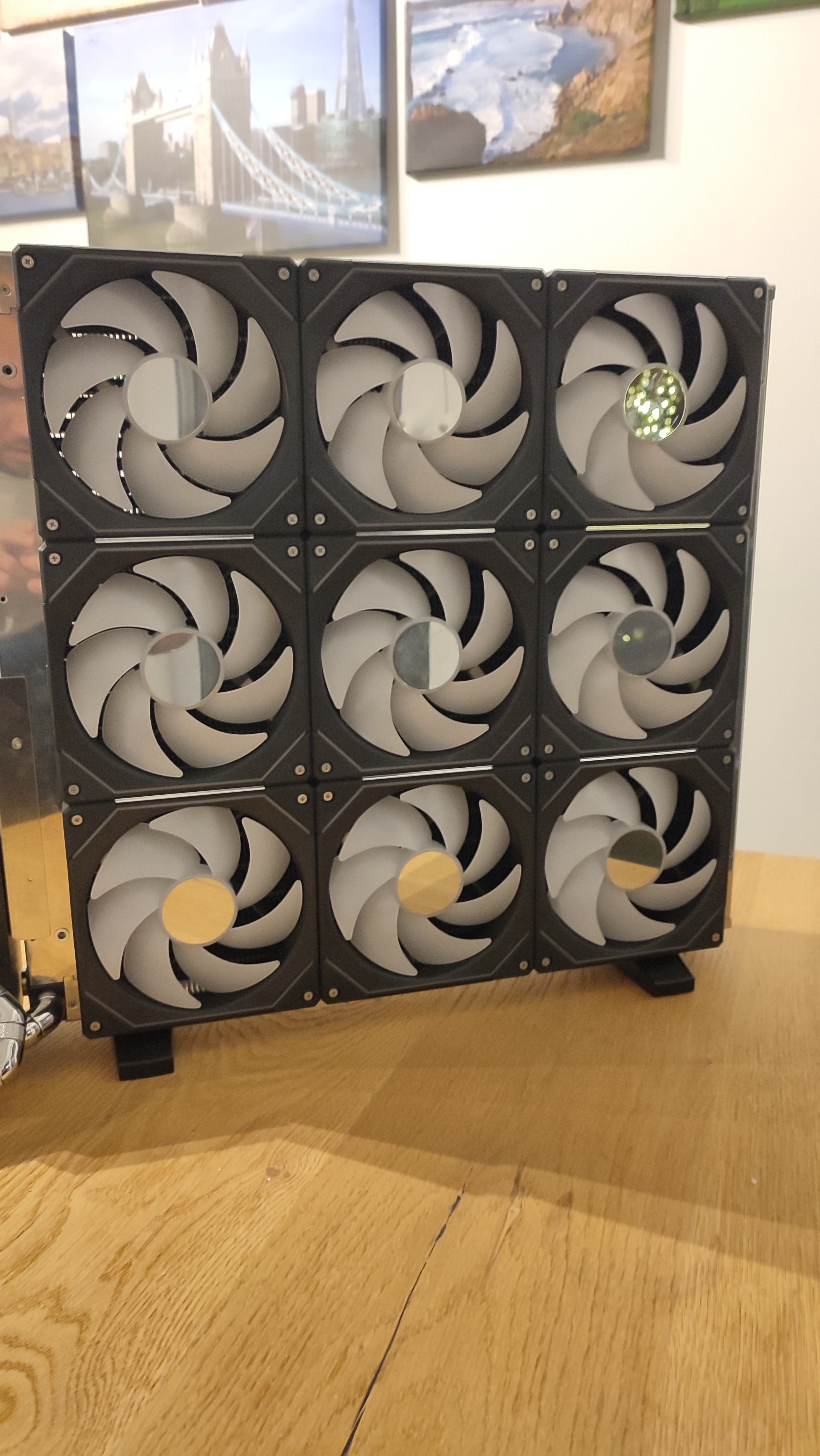

Auch die Lüfter sind nun alle eingetroffen. Zum Einsatz kommen 9x LianLi SL-INF 140
Dank Daisy Chain bleiben nur 3 Kabel zu den Lüftern übrig. Der Controller landet in der Expansionbox. Ursprünglich geplant war, dass die Seitenbeleuchtung der Lüfter nach vorne und nach hinten ausgerichtet ist. So lassen sich die Lüfter aber nicht verschrauben. Aber immerhin klappt es mit dieser Ausrichtung.
Heatkiller Tube Ausgleichsbehälter MO-RA3 Montageoption, 19,95 €
Der Watercool MO-RA3 Adapter für den Heatkiller Tube Ausgleichsbehälter ist die ideale Option für die Montage an unserem externen MO-RA3 Radiator.
