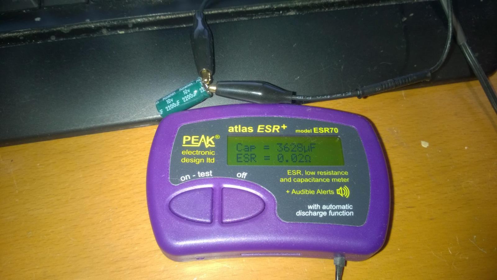

Zum Thema optisch auffallende Kondensatoren:
Da würde ich sagen, dass der Kondensator ziemlich im Klo ist, obowohl er noch halbwegs OK ausschaut.
Das heißt also auch nichts. Auch kann z.B. das Elektrolyt austrocknen oder durch die (dann hart gewordene) Versiegelung am unteren Ende des Kondensators auslaufen. Da kann der Kondensator nämlich auch "dick" werden...
