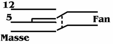

wegen der widerstände, ich meine das so:
watermark.php
und zum schalter .... muß ich mal schnell überlegen.
danke, für die zeichnung
ist gleich viel verständlicher :d

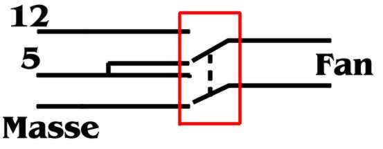

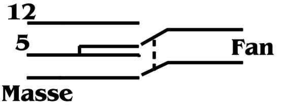

und wo ist da der schalter (der hat ja 5 kontakte)
das heißt, daß das ein 2poliger umschalter ist und die beiden schalter gekoppelt sind (intern) - du hast ja nur einen hebel dran. wenn man die getrennt umschalten könnte, könntest du auch 12 v machen. ich verwende für fans prinzipiell eine drehzahlregelung.
das rot-umrandete ist der schalter - er hat ja 6 anschlüsse...

das ganze soll für meine wakü sein, da sind drei lüfter am radiator. falls ich mal meine temps demonstrieren will schalte ich auf 7v, im normalem betrieb (zocken) schalte ich auf 5v und am abend wenn ich fernsehe schalte ich die lüfter aus.

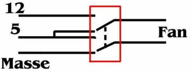

sorry ich verstehs immer noch nicht...
zeichne mir bitte die sechs kontakte auf und schreib dazu welches kabel ich da anlötensoll, für alles andere bin ich zu blöd :(

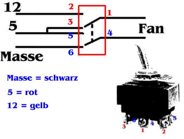

dank dir, jetzt ist es schon viel klarer...aber der lüfter hat drei anschlüsse, wohin mit dem dritten? und ist nr4 oder nr1 der pluspol des lüfters?
1 ist der +pol.
...... vergiß das mit dem gelben: das geht gar nicht, weil du keine konstante masse hast, die wird ja umgeschaltet. das ginge nur mit einer drehzahlregelung.
weißt du zufällig wie die papst lüfer belegt sind? da gibts einen weißen einen roten und einen blauen
schau dir den stecker an: der rote liegt in der mitte - oder ? das ist dann +. der blaue wird dann - sein und der weiße drehzahl.
