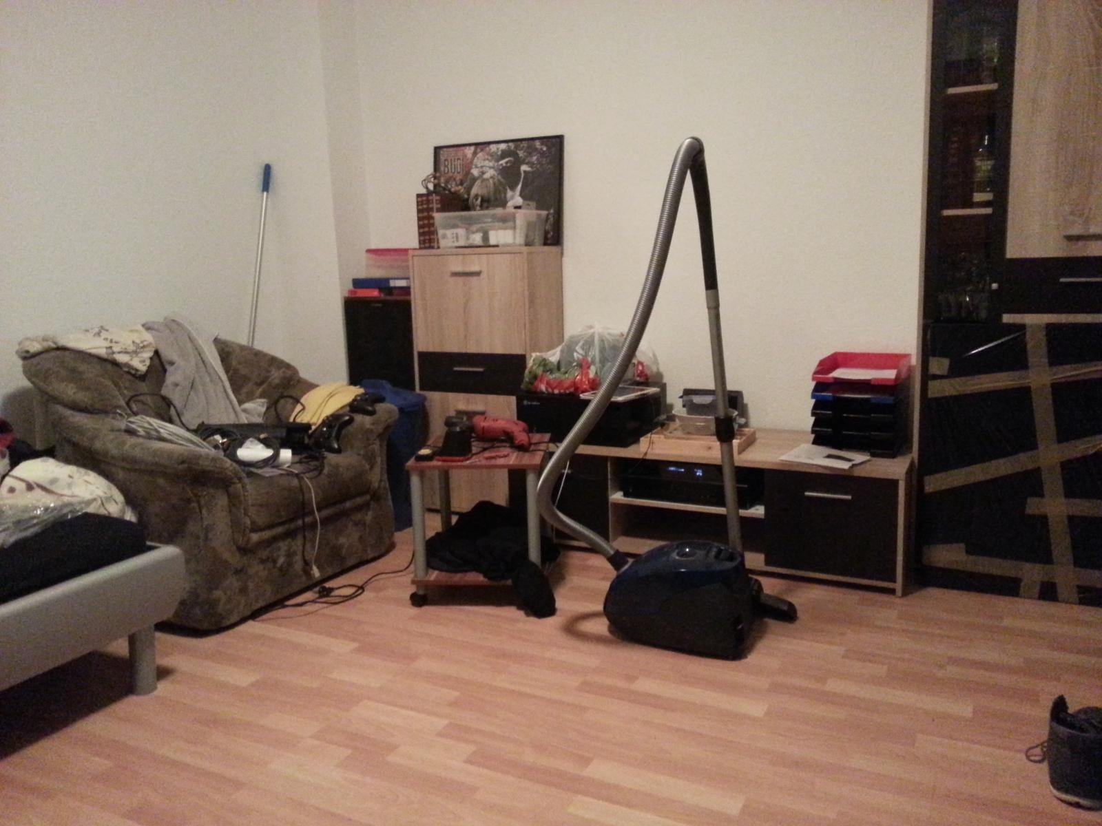

Das ist übrigens mein Zimmer...
Chaos ich weiß ;) Wohne erst seit Kurzem hier... Erstma Schränke usw kaufen um Zeug zu verstauen...
Jedenfalls Kaufe ich mir einen 2 Sitzer Sofa der grade so rein passt...
Die Vordere Sofa Kante wird mit der Bettkankte ca bündig sein... Also ca 1 bis 2 Meter Abstand...
