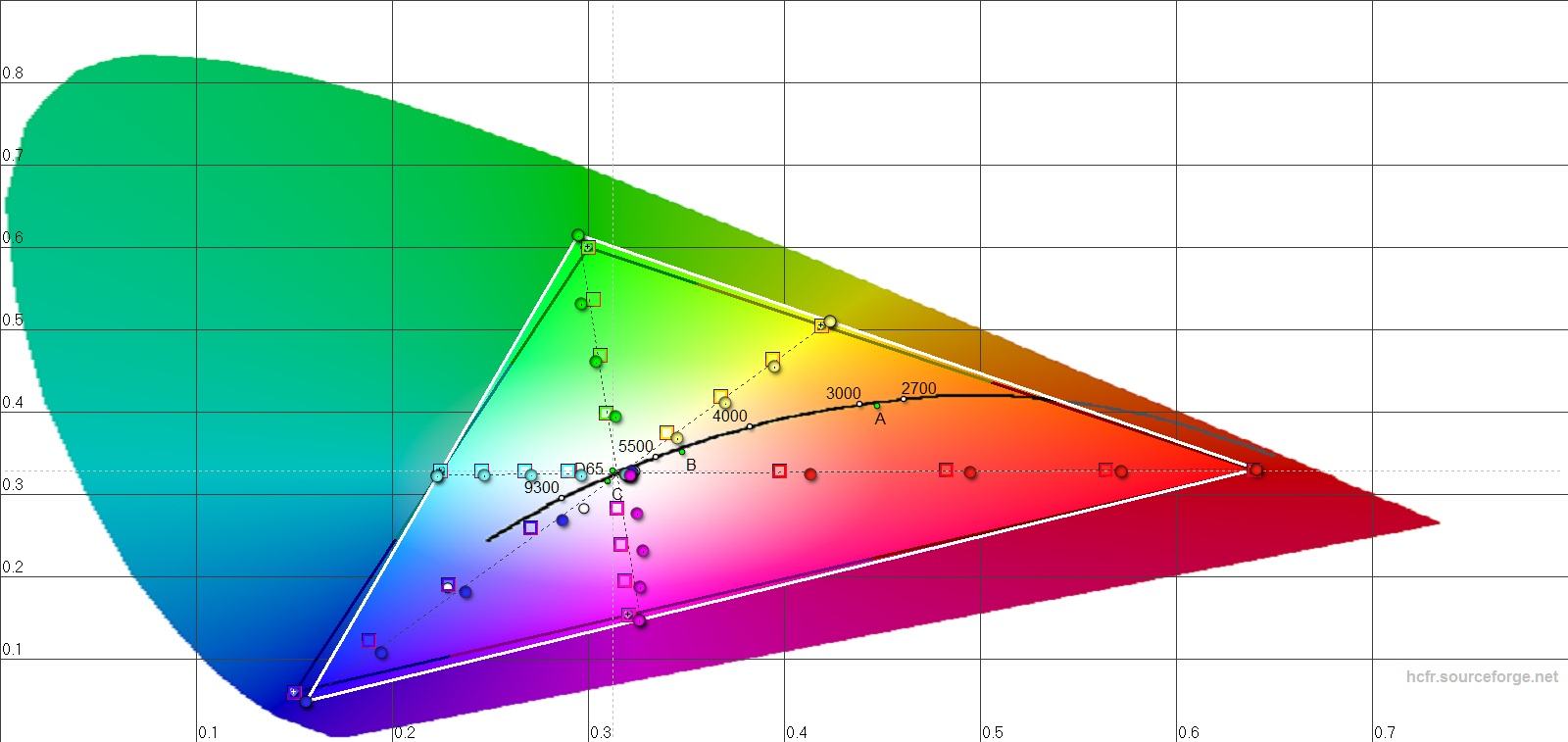

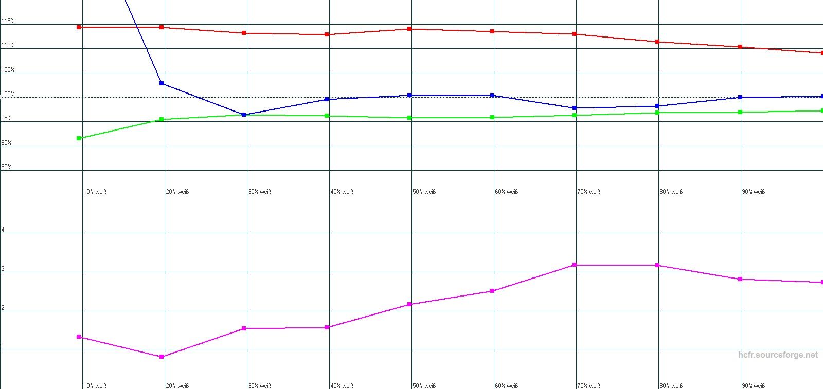

die F6500 sind vielfach auch einfach nur schlecht ab Werk eingestellt. Siehe hier. Im Anhang mal zwei Screenshots von meinem F6750 mit den Standardeinstellungen im Filmmodus. Bildverbesserer und Motion Plus aus. Farbton auf Warm2.

Hab jetzt ingesamt ca 3 Tage damit verbracht das Bild in Griff zu bekommen. Wenn man ein UCP Panel nicht kennt , mag es ein tolles Bild sein aber so , nein.
Und wie gesagt die Bildschärfe ist mit dem Geräte absolut nicht zu erreichen, da kannst kalibrieren wie du willst ;) ist das wo sich leider viele beschweren. Schade, so warte ich auf die nächste Gen. Der Fernseh verlässt meinen Haushalt wieder. Und Motion Plus und so hab ich aus, ich mag das nicht und hasse den Saop Effekt :(
