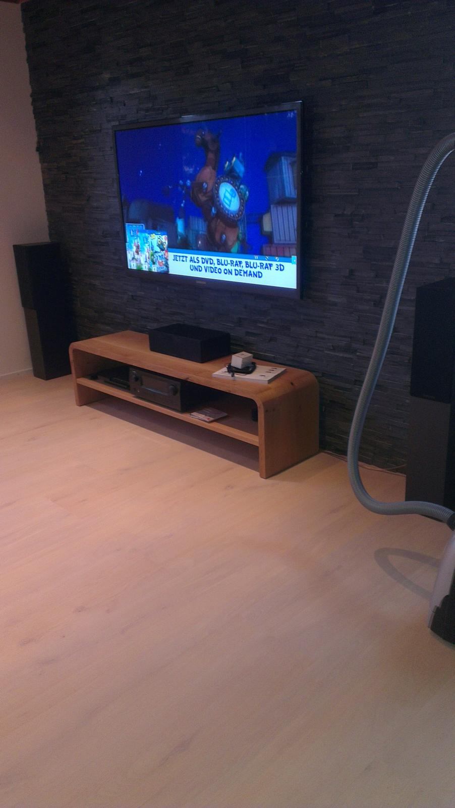

Hi zusammen.
Ich habe ein ziemlich dummes Problem.
Gestern habe ich meinen PS60E6500 mittels ONE FOR ALL SV4110 WH63 Ultra Flat Excellence Wandhalterung an die Wand gehängt. (siehe Bild)
Die Wand ist aus Naturstein (also recht ungleichmäßig). Deswegen (und weil die Halterung wirklich extrem flach ist) habe ich dort wo die Halterung an die Wand geschraub wird die Fläche rausragen lassen, so dass noch etwas Luft bis zur Wand ist.
Es passt also alles sehr gut (auch mit den Kabeln hinten).
Nun ging der Fernseher gut rein in die Halterung, ABER nicht wieder raus! Ich bekomm den TV also nicht mehr von der Wand. Ich habe es knapp eine halbe Stunde mit allen möglichen Positionen versuch, es aber dann aufgegeben, weil ich nichts kaputt machen wollte.
In der Anleitung zur SV4110 wird leider nicht weiter beschrieben wie man den TV wieder aushängt, außer dass man ihn leicht neigen soll (was ich natürlich in allen Positionen versucht habe)
Hat jemand die Halterung und kann mir sagen ob es da einen besonderen Kniff gibt?
VG

Hi,
erklärt nicht das letzte Bild deiner geposteten Anleitung das abnehmen?
Unten leicht zu dir ziehen und dann hoch heben und aufjedenfall zu zweit machen.
So wirds bei meiner Halterung auch gemacht, die ist aber von wem anders.
Gruß

Ja das funktioniert eben nicht. Es ist zum Mäusemelken :-[ ...ich habs alleine und zu zweit probiert.
Man muss dazu sagen. Schon ohne den TV an der Schiene ging diese schon relativ schlecht aus der Halterung. Die Konstruktion ist einfach nur dämlich muss man sagen.
