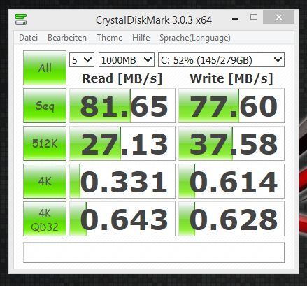

hast du die spiele auch neu installiert oder liegen die auf ner 2ten partition ?
was sagt crystaldisk zu der HDD ? (bei der installation den adware mist nicht mit installieren)
Die Spiele liegen auf ner 2. Patition wurden also nicht neu installiert. CrystalDiskInfo sagt Zustand GUT und Temperatur 27 bzw 32 bei den beiden Platten. CrystalInfoMark sagt: crystaldisk.jpg
