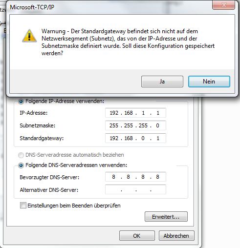

Habs nochmal probiert, wenn ich auf OK klicke kjommt ne Meldung (Einstellungen werden aber trotzdem übernommen)
Aber danach geht trotzdem nichts mehr)

mach dochmal wieder alles auf DHCP.
also automatische Adresse zuweisen lassen.
Fenster zu und neustart. (sicherheitshalber)
dann nach dem neustart: ausführen "cmd"
und in der dosbox: "ipconfig /all" eingeben
den scrren davon dann bitte mal posten.
Jetzt hatte ich das Problem auch grade das erste mal hier. Hab auf "Add Reply" geklickt, aber nichts passierte, unten war zwar dieser Ladebalken etc...
Aber nichts passiert, dann nochma auf AddReply klicken und es lädt sofort...
wie du sehen kannst ist dein gateway 192.168.0.1
da deine subnetnmaske 255.255.255.0 ist
muss deine zugewiesen IP 192.168.0.xxx sein
(2-254 möglich, 1 ist router, 255 Broadcast)
