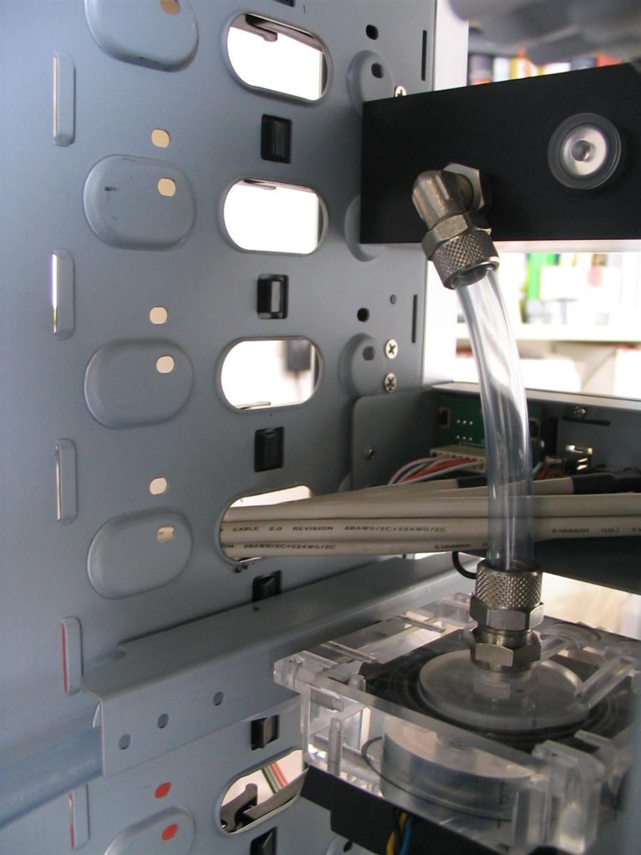

Hast du die Laing in ner Box?
Nein - ich habe allerdings den sogenannten Pro-Deckel verbaut. (siehe Bild)
Und wie hast du die im Schacht befestigt?
Der Pro Deckel bietet die Möglichkeit der Befestigung mit speziellen Entkopplungsschrauben (allerdings auf 3,5", weshalb ich noch einen Satz 5.25" Einbaurahmen rechts und links verwendet habe). (siehe Bild)
