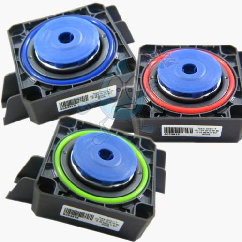

also ich habe den blauen bei mir drin, den sieht man sehr gut, und passt auch gut zum blauem rotor,
irgendwer hatte auch mal fotos gepostet, die ich aber leider nicht finden kann, und meine freundin gibt mr auch nicht ihr handy das ich mal n paar bilder machen kann
habe noch was gefunden
@4nt1: Vielen Dank!!!
Genau danach habe ich gesucht! Bleibt nur noch abzuwarten, wann und ob überhaupt UV-aktive farbige O-Ringe angeboten werden!
