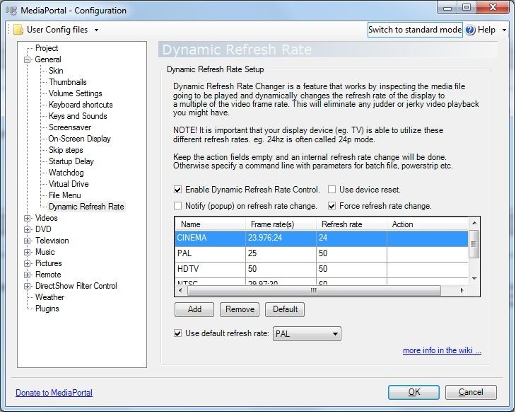

ich habe in MP den dynamic refresh control aktiviert, aber die Frequenz wird nicht geändert, egal was ich abspiele, ob TV oder blu ray, steht alles immer auf 60hz.
Wie kann das sein, bzw. wie kann ich das lösen?
jap würde mich auch interessieren, bei gehts einwandfrei.
mach mal nen haken bei device reset.
bringt leider auch nix, ich benutze Catalyst 9.10 und Windows7
---------- Beitrag hinzugefügt um 17:42 ---------- Vorheriger Beitrag war um 15:26 ----------
Ich habe gerade mal 9.6 ausprobiert, gleiches Problem...
---------- Beitrag hinzugefügt um 19:21 ---------- Vorheriger Beitrag war um 15:26 ----------
Im erweiterten Modus macht er es jetzt, wenn ich aber entweder den Monitor oder den Beamer dran habe dann schaltet er die Frequenzen nicht um. (per Hotkey) Wenn ich den TFT ausstecke, dann geht es auch auf dem Beamer zumindest zeigt er mir die Meldung an das er umschaltet.
sorry, mit diesen settings funktionierts bei mir perfekt :/
Hast du denn auch 2 Monitore dran? Ich denke mal, das genau das, das Problem ist. Wenn ja nur der Beamer dran ist schaltet er um, bzw. dann wird das Popup angezeigt das er umschaltet.
Ich habe allerdings noch ein anderes Problem, wenn ich unter MovingPictures eine Blu Ray von Festplatte abspiele die nur DTS-HD Sound drauf hat, dann habe ich keinen Ton. Was muss ich da noch einstellen, damit ich Ton bekomme? Mit PowerDVD habe ich Ton.
an meinem HTPC hängt nur der beamer, ja.
hab leider keine dts-hd quelle. sorry.
ganz normal. MP Config - videos - video player.
