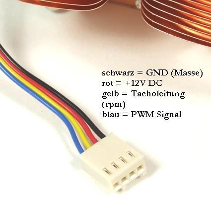

Eigentlich logisch, das die Fehlermeldung im Bios erscheint, wenn du Tacho und PWM-Signal brückst. Das Mainboard braucht die Tacholeitung, damit es weiß, welche Pulse es an den Lüfter schicken soll.

Ich hab auch einen Dell PC und wollte den CPU-Lüfter austauschen. Ich hab dann einfach mal probiert Rot und Schwarz mit 12V zu verbinden. Das hat geklappt und der Lüfter drehte sich. Wie auch schon oben steht hab ich dann blau und weiß mit der normalen PWM-konfiguration vertauscht und verlötet. Jetzt funktioniert alles. Dell hat wohl einfach nur die Pinbelegung getauscht und einen anderen Stecher hin gemacht.
