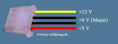

5V = rotes kabel
masse = die 2 schwarzen
12V = gelbes kabel...
achja, bei den 3pin steckern is das gelbe tachosignal und der rote 12 V !! ncih verwechseln ;)

jau is auch logisch warum... wenn du den lüfter auf 5 volt drosseln willst ohne eine lüftersteuerung zu nehmen oder einen widerstand einzusetzten dann gibts es NUR die möglichkeit diesen an einen 4 poligen anschluss des Netzteils zu hängen weil da 2 Spannungen anliegen
einmal 5 Volt (rotes Kabel) und einem 12 Volt (gelbes Kabel) .. bei den 3 poligen anschlüssen liegt nur 1 spannung an und das sind immer 12V (zumindest bei den Mainboard anschlüssen).. folglich kannst du bei den 3 poligen nur 12 Volt abkreifen :)..bei 4 poligen hast du sogar 3 möglichkeiten..entweder die 5 volt leitung, die 12 vold leitung..oder du kombinierst beide dann hast du 7 Volt am Lüfter ..anleitungen gibts hier im Forum oder im weiten weiten Netz :)

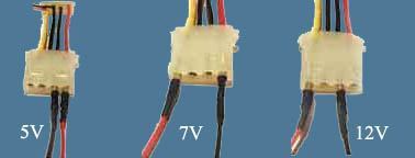

Hier die Bilder sind immer ganz hilfreich :wink:

Steck doch einfach die 12V auf 5V um? Wenn das ein stinknormaler 4pin Molex ist, geht das mit nem kleinen Schlitzschraubenzieher...

der Wiederstand muss richtig dimensioniert werden und erwärmt sich -> Warme = Verlustleistung
im Normalfall nimmt man die 4Pin Molex Steck des Netzteils für die alten HDDs und optischen Laufwerke.
diese bieten 5v,12v und Masse, dadurch lassen sich 5v,7v und 12v erzeugen.
