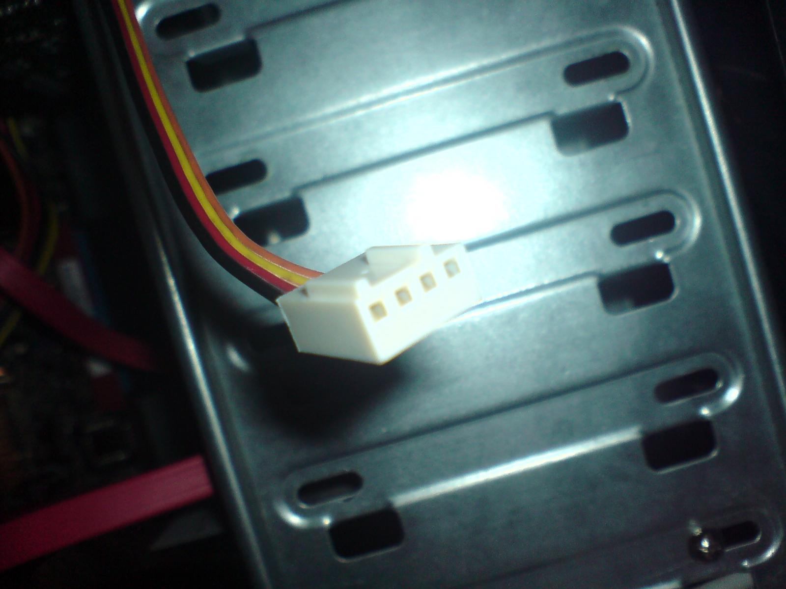

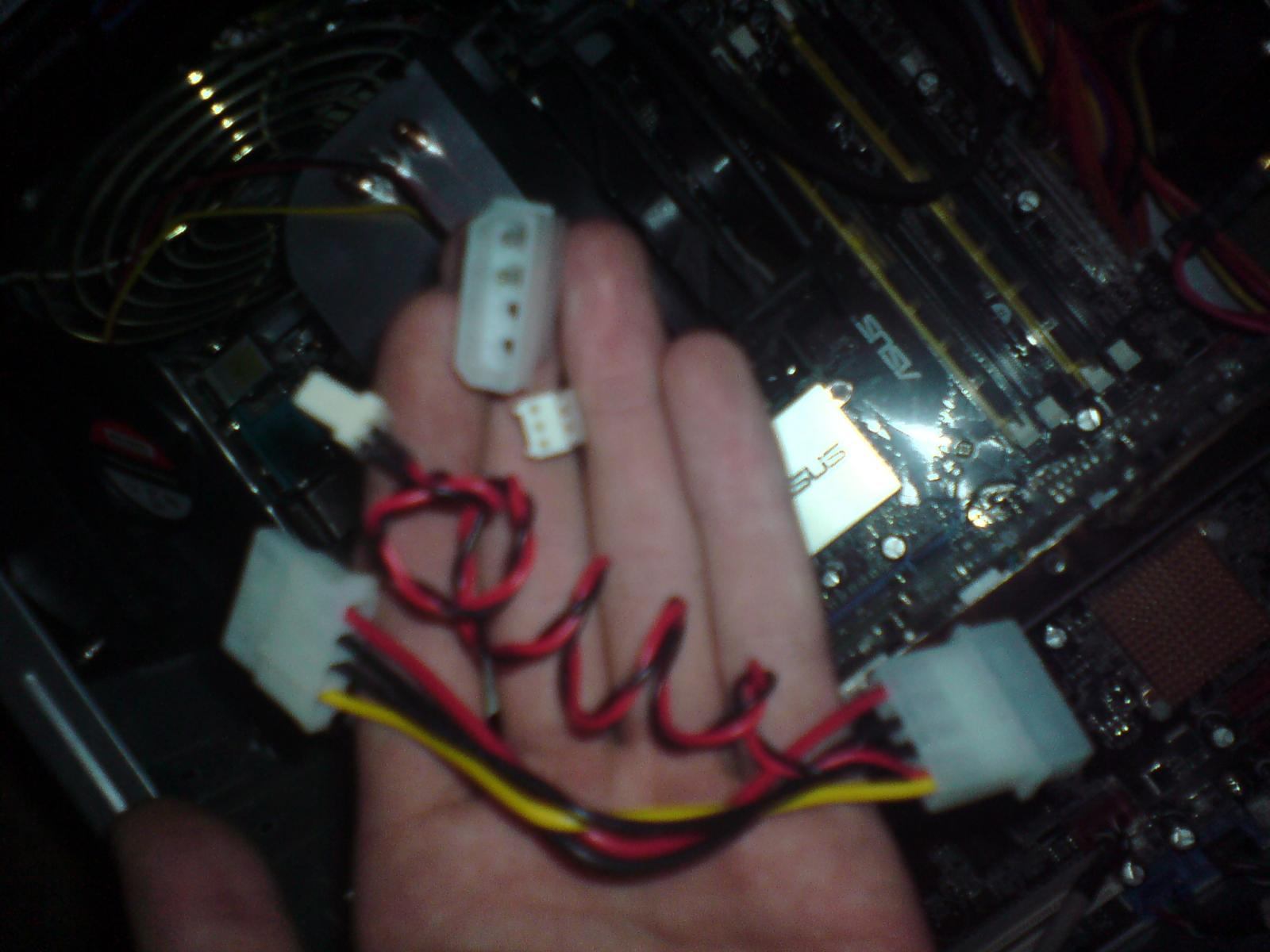

Hier mal zwei Bilder:

neben dem disketten, oder ists IDE, Anschluss ist ein stecker für den PWM lüfter
die vierte ader ist nur zum regeln, die bracht man, durch den steg kann man ihn nicht falsch rum anschließen

Schau mal in dein Mainboard Handbuch, da steht drin, wo deine FAN Header sind.
um den Lüfter direkt anzuschließen brauchst du 3 Polige ;)
die 4 Poligen sind mit PWM Steuerung, aber das haben nur aktuelle und meist teure Mainboards ;)
http://shop.erfrier.net/pics/thumbs/comols03gs.jpg
So ein Stecker, meist in weiß sind auf allen Boards drauf!
Wenn du die nciht findest, sag uns mal, was für ein Board du hast (steht drauf)!
der stecker ist doch kleiner als einer vom netzteil, oder? also: wenn dieser stecker 4pole hat, das board aber nur 3, dann kannst du den trotzdem anschließen. und auch wenn das board 4 hat, der stecker nur 3, klappt das. man kann den stecker auch in keinem fall aus versehen falsch stecken, außer mit viel gewalt.
ein vierter pin beim stecker oder board ist zur regelung da. den muss aber nicht benutzen, das is nur ne option. ansonsten hast du 3: plus, minus und drehzahl (gelb).
Ich habs dir mal angemalt ;)
Das sind alles die lüfteranschlüsse, der 4 Polige ganz rechts ist für den CPU lüfter, wenn dieser eine PWM Funktion aht und daher je nach Belastung schneller oder langsamer läuft.
An den anderen 3 Poligen liegen 12 Volt an, die kann man aber oft mit Speedfan (google mal dannach) regeln.
