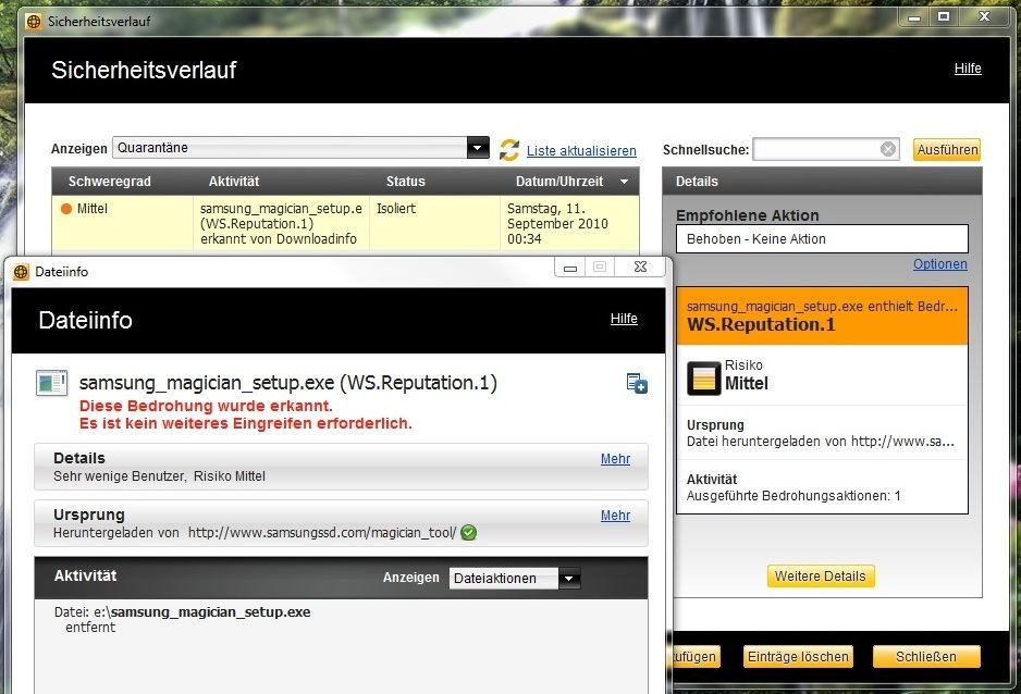

Bekomme durch den Viren Scanner eine Warnung das dies Tool von Samsung verseucht wäre, Fehlmeldung oder hat noch jemand diese Meldung erhalten ?
