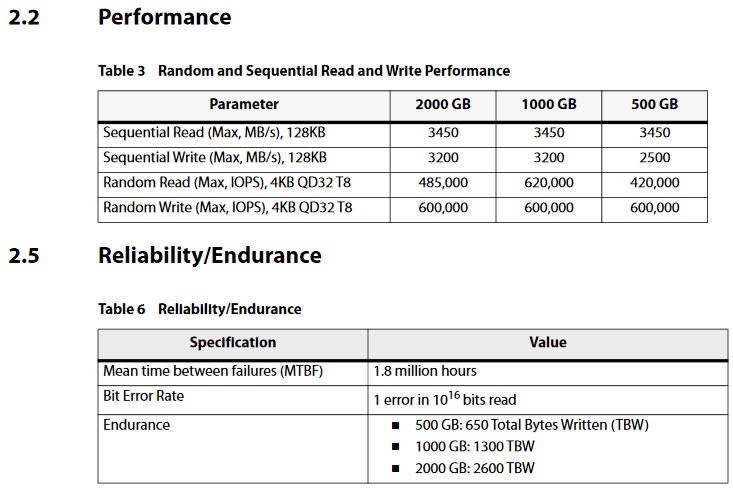

Ich bin höchst positiv von der Seagate FireCuda 510 1TB überrascht.
Hat eine für NVMe in dieser P/L Klasse sehr hohe TBW von immerhin 1300TB (das bieten selbst manche 2TB Modelle nicht), 1,8mil. Stunden MTBF und 5 Jahre Garantie (inkl. 3 Jahre Seagate Rescue).

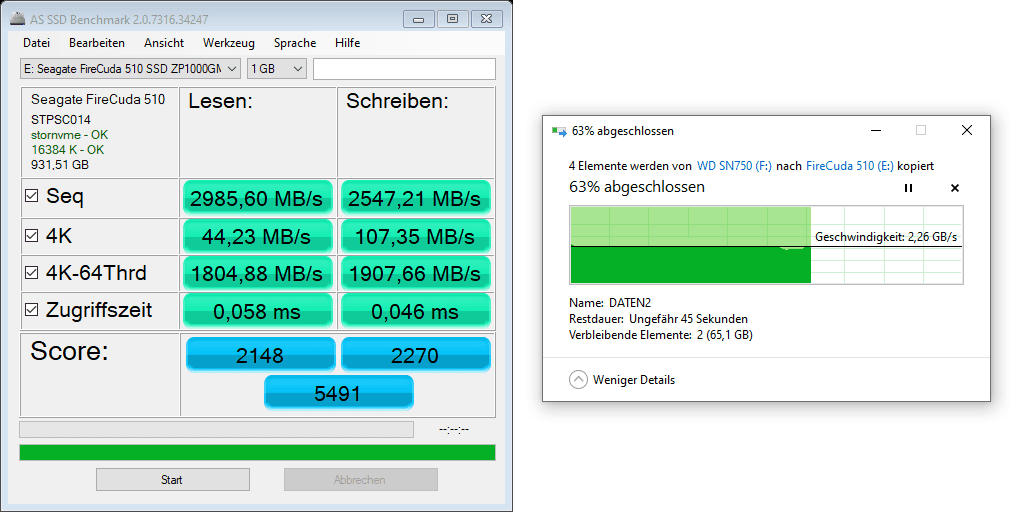

Kopierleistung von einer WD SN750 auf die FireCuda schlägt die sich auch sehr gut:

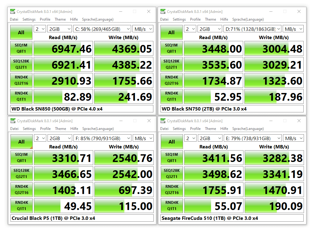

Im Vergleich zu meinen anderen NVMe spielt die auch vorne mit:
