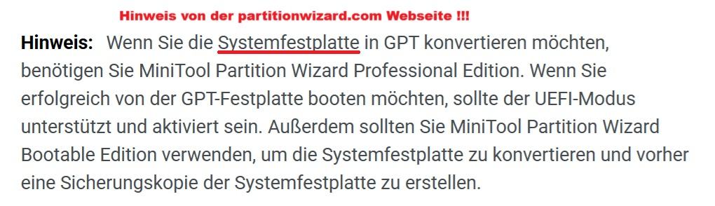

Post gelöscht, da MBR to GPT mit der Free Version von MiniTool Partition Wizard 13 nicht funktioniert, nur nicht Betriebssystem Laufwerke können umgewandelt werden.

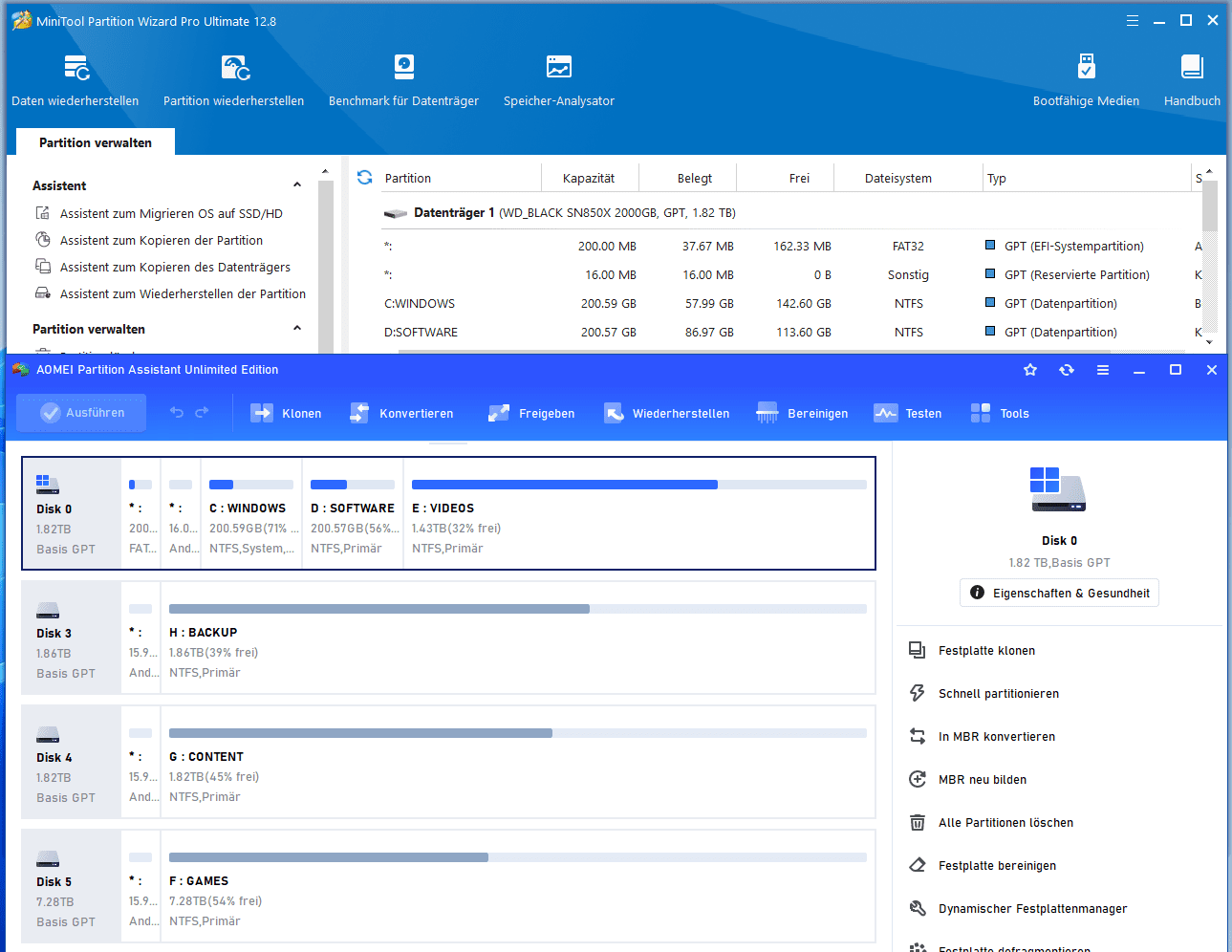

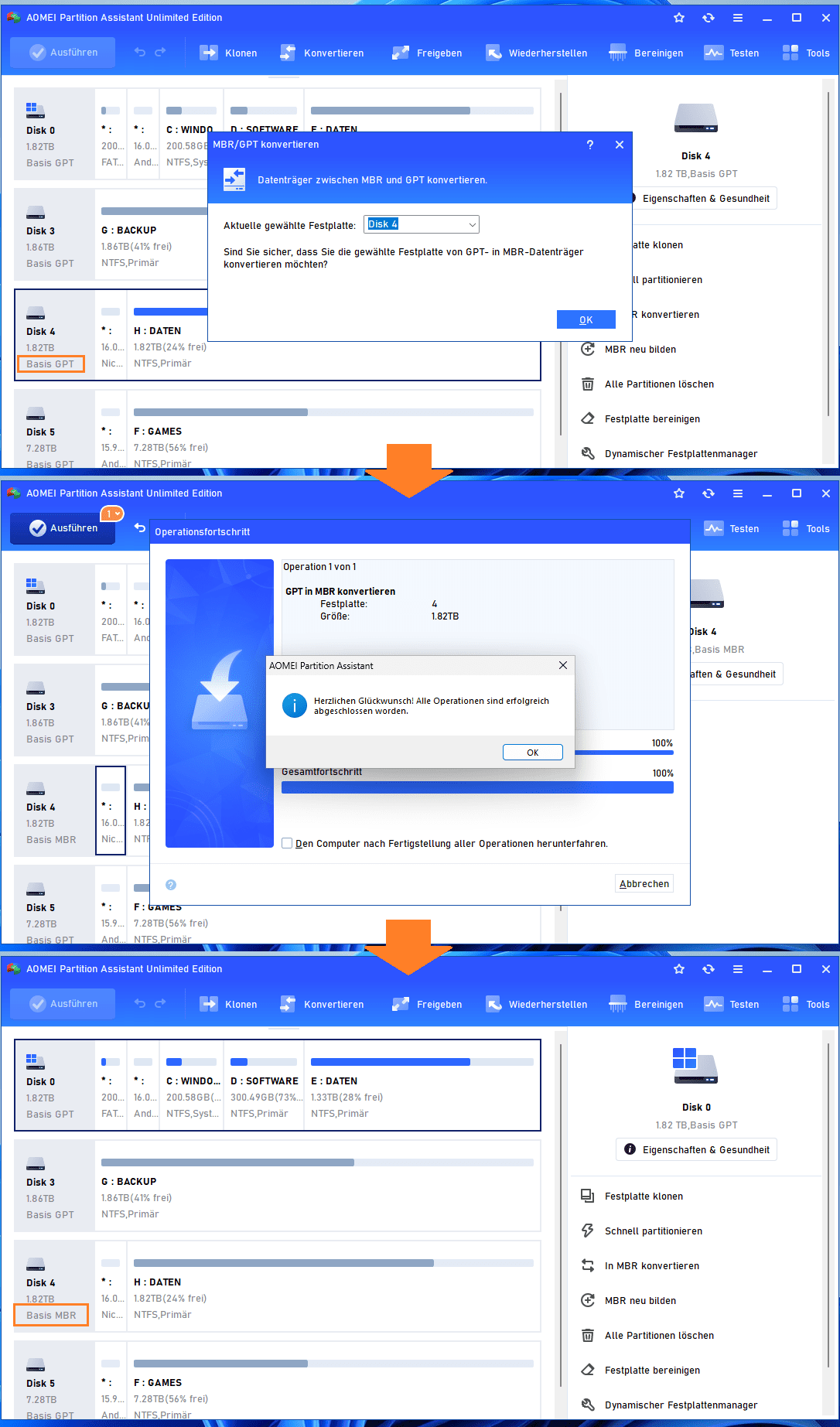

Das einzige was bei mir in der VM funktioniert hat war Aomei
diskgenius k.o. bootet nicht (konvertiert einfach nur mbr->gpt)
aomei ok (ersetzt systempart mit efi mit gleicher größe, auch wenn nur 50mb)
ease us n/a (task lässt sich nicht starten bzw. fortsetzen)
minitool k.o. blank screen (iso startet nur in mbr modus, setzt EFI Partition nach Windows Partition d.h. alte 50mb Systempart. am Anfang bleibt bestehen)
niubi n/a (feature nicht unterstützt)
