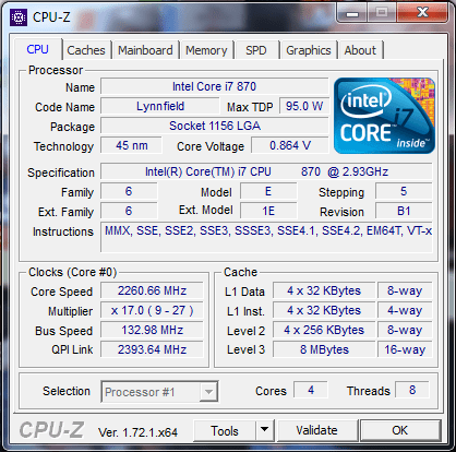

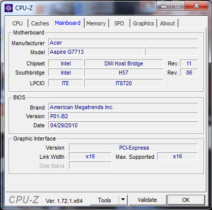

Ich würde gerne meine Pc aufrüsten bin mir aber nicht sicher ob alles reibungslos funktionieren würde.
Ich habe einen Komplett-PC von Acer und will die Grafikkarte aufrüsten, habe aber Angst das mein Mainboard inkompatibel ist.
Hier mal der CPU-Z Screenshot:
Ich würde gerne eine AMD Radeon R9 390 Sapphire Nitro einbauen.
Funktioniert das oder eher nicht?
Vielen danke im Voraus
Auf deinem Mainboard ist sehr wohl ein PCI-E x16 Slot für die Grafikkarte vorhanden...
Die Frage ist nur, ob:
A) Dein Netzteil genügend Power liefert für die Graka und die passenden Anschlüsse hat (2x8Pin PCI-E) - denn das bezweifle ich sehr stark.
B) Dein Gehäuse groß genug ist, dass die Karte (Länge: 30,8cm!!!!) rein passt.
Außerdem wird dein Prozessor (i7 870) die Karte stark ausbremsen, sodass sich das nicht lohnen würde.
Welche Auflösung hat dein Monitor? Welche Spiele möchtest du spielen? Welche Grafikkarte ist derzeit in dem Rechner eingebaut?
Ich denke von dem Gedanken der R9 390 solltest du dich verabschieden. In das System passt eher eine Mid-Range Graka á la GTX 960 oder R9 280 (X).
Am Besten wäre es, wenn du mal hier Fotos vom Inneren deines PCs postest und explizit mal das Netzteil abfotografierst (nah), damit wir sehen, was da so geht.
