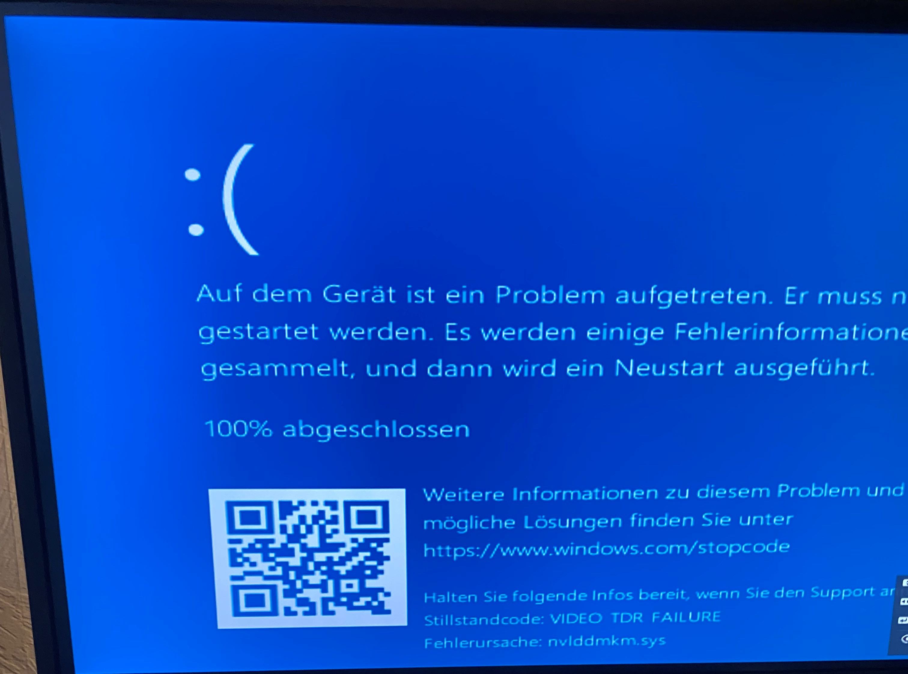

Nun hatte ich das Problem, dass ich direkt nach dem Einbau der 3060 Ti Bluescreens mit "VIDEO TDR FAILURE" und "nvlddmkm.sys" hatte.

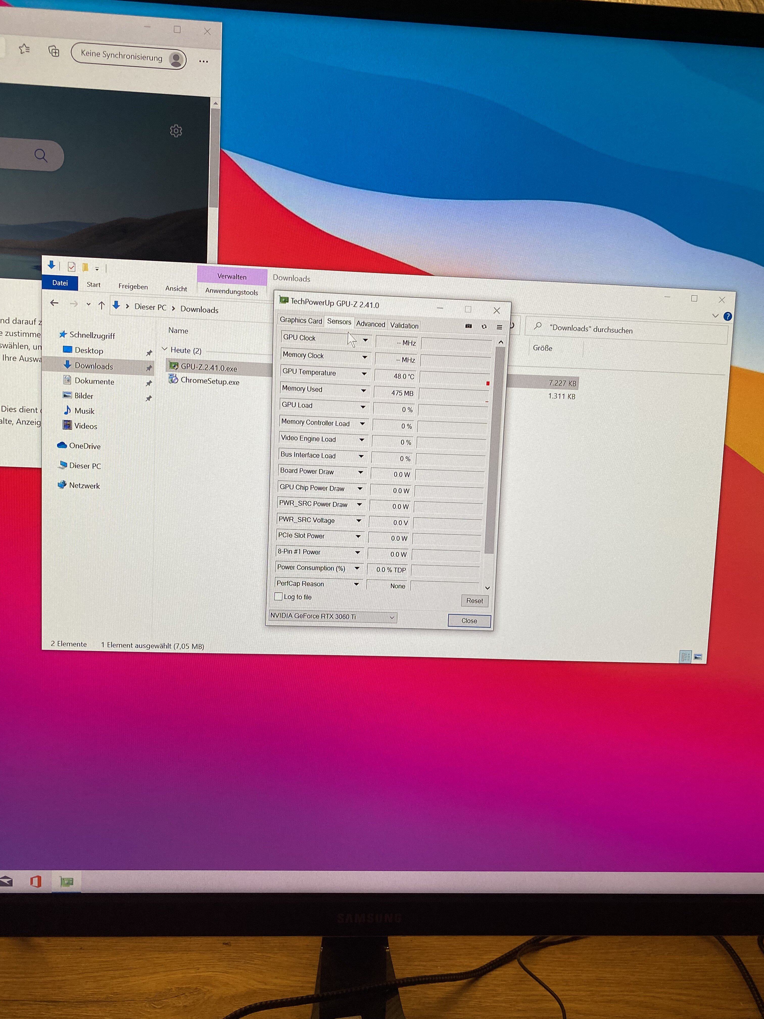

Zusätzlich hatte ich wenn der PC mal mit der Karte bootete keine Leistung. Das heißt, wenn ich ein Spiel oder Benchmark gestartet habe, hatte ich 3-5 FPS.
GPU-Z hat die Karte zwar erkannt, jedoch keinen zugriff auf die Sensoren.
