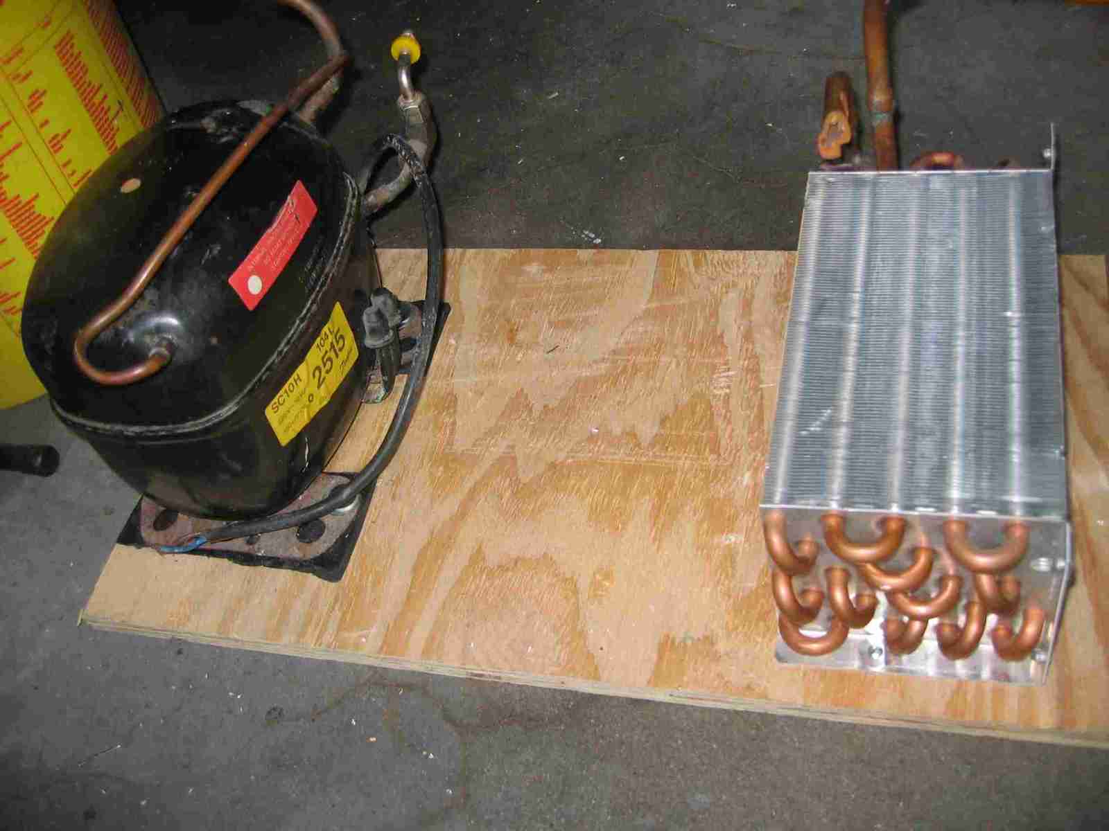

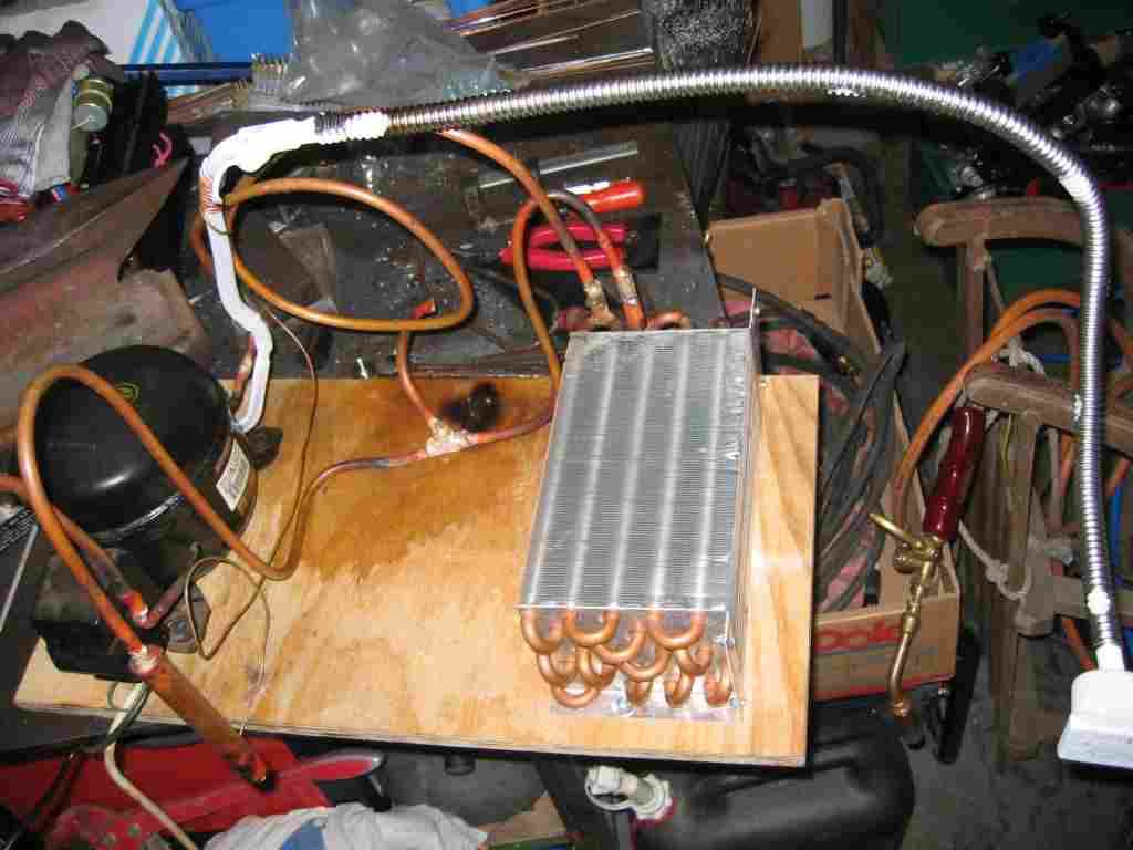

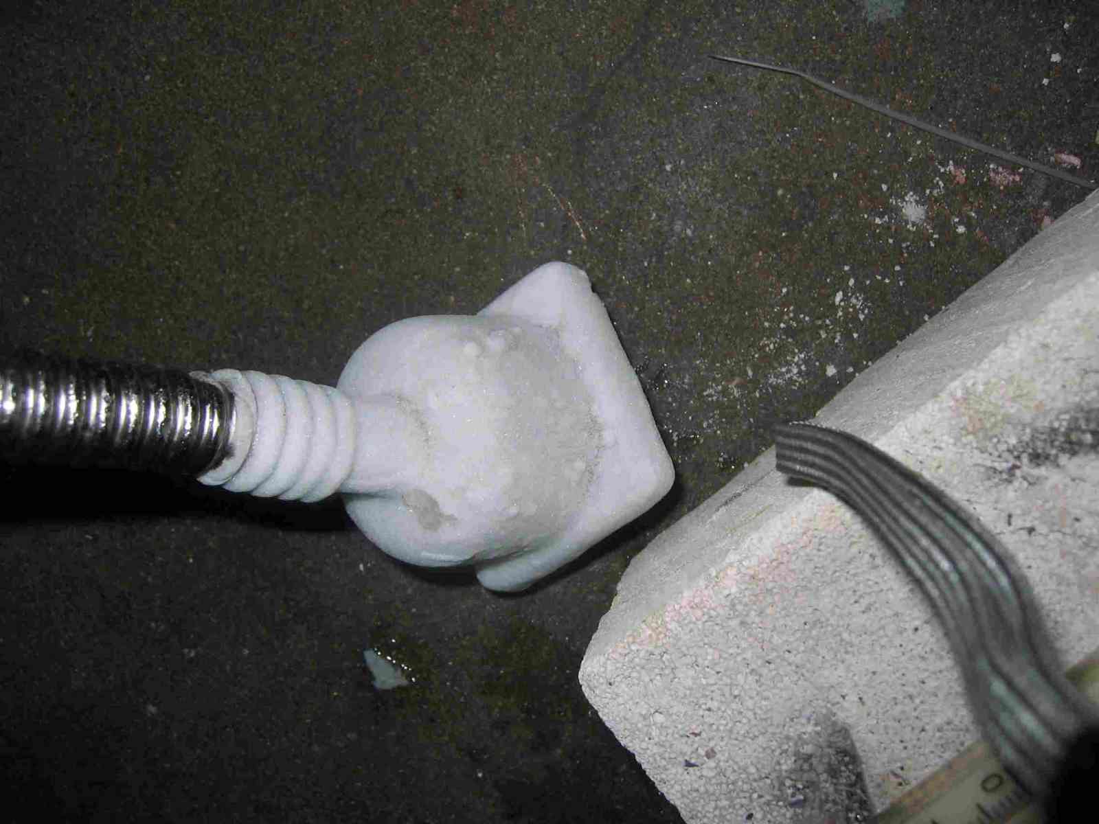

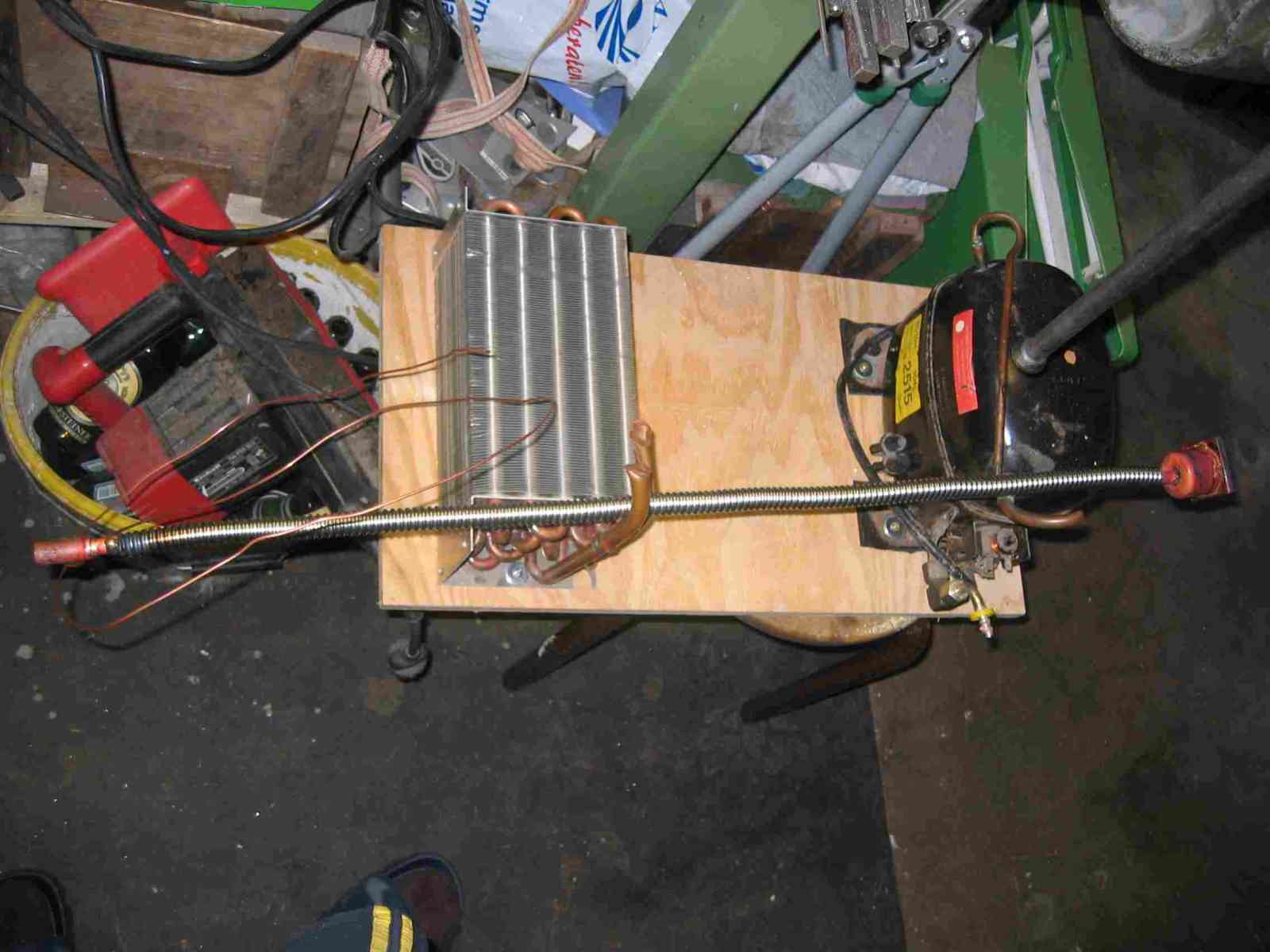

Hi @all,
Hab am Montag angefangen meine kokü zu bauen und wollte euch mal das Ergebnis zeigen. Nach kleinen Schwierigkeiten (erster Kompressor verreckt :mad: ) hat alles gleich wunderbar geklappt. Hier mal einer kleiner Auszug aus meinen Bildern stell erstmal nur ein teil rein hab ganz viele gemacht. Wie man sieht auf den ersten paar Bildern ist noch der Alte Kompressor zu sehen ist leider nicht mehr Angesprungen als die Anlage fertig gestellt war dabei hatte er schön Power:eek:. Jetzt hab ich erstmal als Notlösung einen kleineren dran gemacht besser als nichts bis ich wieder einen großen habe. Leitung sind nicht so schön verlegt musste es ja noch mal auseinander machen, aber soll ja kein Schönheitspreis bekommen soll nur seinen Dienst leisten. Temps kann ich im Moment erstmal keine messen weil mein Digitalthermometer kaputt ist.
gefüllt ist sie mit Propangas,
Gruß SantaKilla

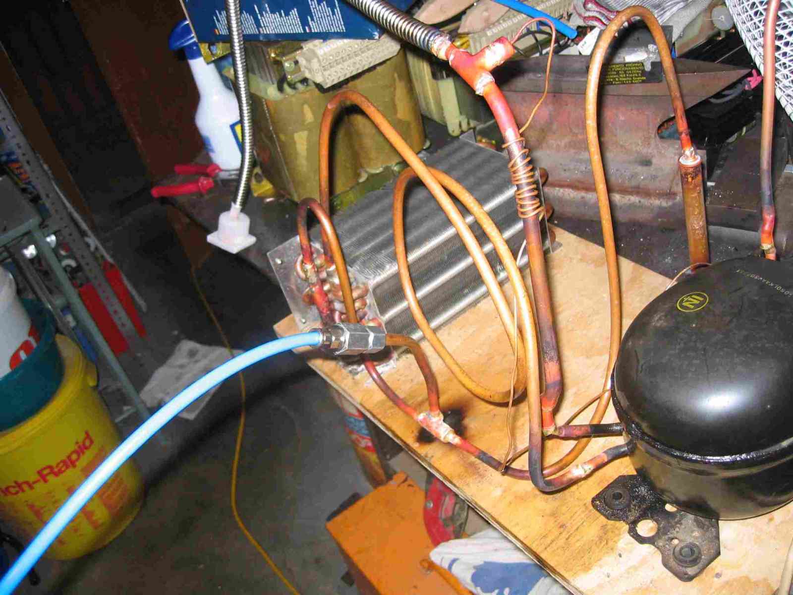

mehr pics
Gruß SantaKilla

Sieht schon echt nett aus!;)
Bräuchtest aber auf jeden Fall noch ein passendes Gehäuse!

Also werte kann ich erst Morgen liefern, hab es aber eben mal mit einem 1500watt Heißluftfön getestet auf stufe 1 und 2 also muss sagen die Platte war immer noch arsch kalt und Eis zu sehen.

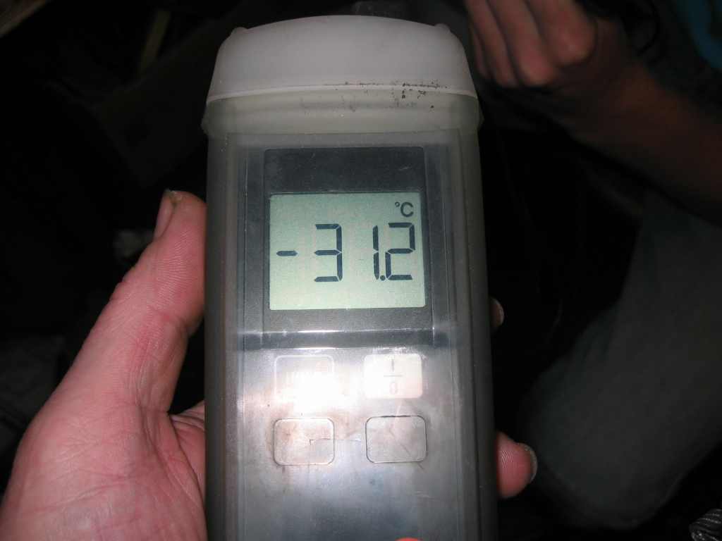

Also hab jetzt mal die Temp gemessen hatte am Anfang etwas zuviel Gas in der Anlage. Bin ich nur auf -15-16C gekommen hab dann etwas abgelassen und bisschen probiert und komm jetzt auf -31.5C aber bissle wenig? Kompressor zu schwach oder noch zuviel Gas hat da jemand ne Ahnung? Werde das mal Morgen in Ruhe testen.
Gruß SantaKilla

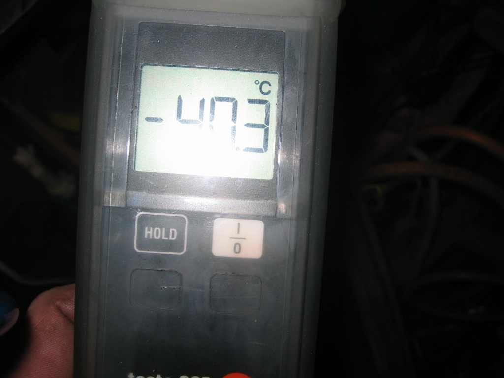

So hab heut noch bisschen getest aber der Kompressor hat net genügend Leistung hier das Maximale was geht. Nächste Woche bekomm ich einen stärkeren.

Also du solltest besser nur unter Last abfüllen ,weil du kannst zwar so wie du es machst die beste Idle Temp bekommen aber wenn du den dann unter Last setzt kann der Massiv einbrechen darum solltest du nur unter Last befüllen.
Kannst du mal die ganzen Drücke sagen ND,HD usw. :d
Richtig, ohne Drücke kann man nicht sagen ob zuviel oder zuwenig KM drin ist.

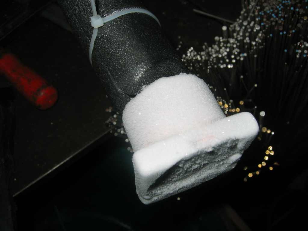

Die Saugleitung sollte bis zu 2cm vor dem Kompressorsaugstutzen vereisen.
Also ND 0bar HD ca 8,5-9 bar. Und in der Anlage sind ca 7bar. Also denk ich das die Anlage gut gefüllt ist nd sollte ja 0 haben oder nich? Materialkosten sind eigentlich gering also bei mir ca 70€ verflüssiger und komp hatte ich ja schon. Aber ich sag mal so kommt auch immer darauf an was man verbaut.

Das mit den Drücken erscheint mir auch bisschen komisch. Der statische Druck ist mit 7bar ziemlich hoch und dafür ist im Betrieb der HD Druck zu tief, der sollte locker über 10 bar sein...
Kann natürlich daran liegen, dass keine Last vorhanden ist.
Wenn der ND-Teil der Anlage ein bissl klein ist, passiert es das der statische Druck sehr hoch ist. Bei meiner Mini-Bautrockner Anlage hatte ich 13bar statisch :d ... Propan lässt sich leichter verdichten als R404 z.b. Außerdem sieht sein Verflüssiger ziemlich überdimensioniert aus. Verflüssigungstemp liegt daher warscheinlich bei Zimmertemp ala. ca. 20°C und laut diesem Blatt (von Godmod)
sind das 9bar :p
was sollte ich ändern um noch tiefere temps zu fahren meiner meinung is der Komp zu schwach?
Der Sc10 läuft nicht mehr an Unrocki. Besser lesen.
Der jetzige Verdichter ist warscheinlich zu schwach. Ansich läuft die Anlage doch gut.

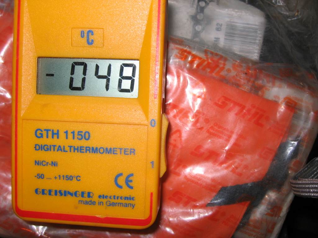

So hab heute einen neuen Kompressor bekommen und mich gleich mal an die Arbeit gemacht der andere war einfach zu schwach. Und siehe da aber da geht noch was. Muss morgen mal weiter testen hab heute keine lust mehr also die -50C werd ich knacken;)

Wenn du noch mehr Anlagen bauen willst solltest du dir ein richtiges Thermometer mit K-Type Fühlern zulegen. Was ist das den jetzt für ein Verdichter?
Moc

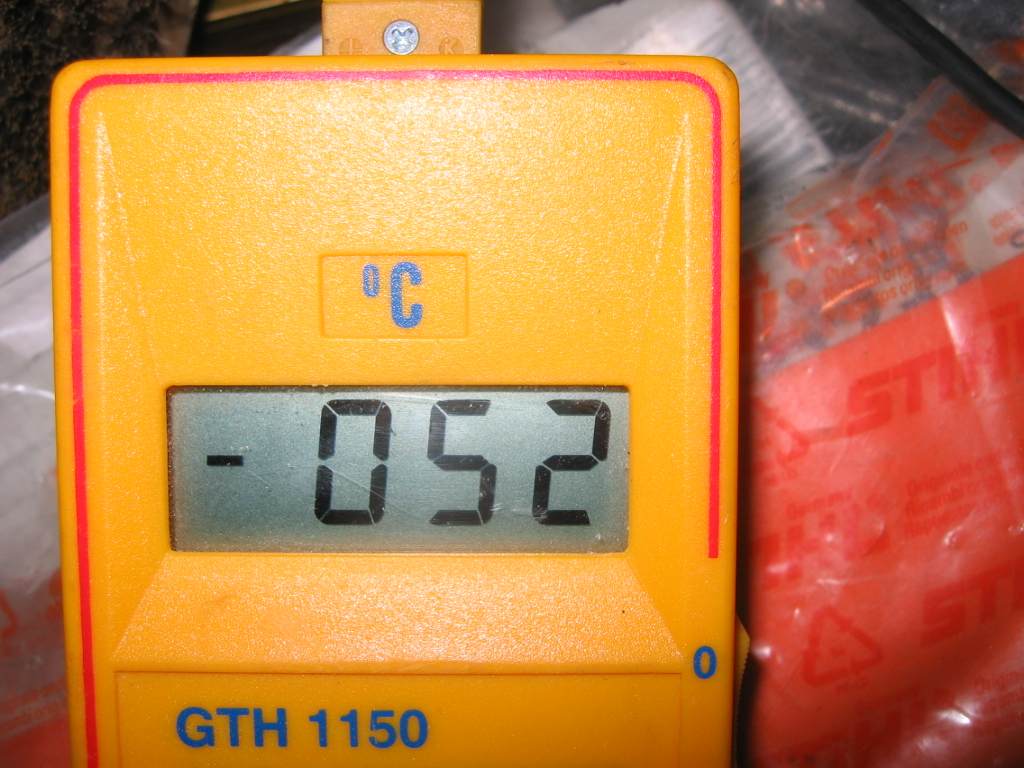

Hi also Thermometer hat einen K-Type Fühler bis -65C.
Kompressor ist ein NL11F :) also schwankt jetzt immer so zwischen -52,53 glaub das is ok oder? Is ja meine erste Anlage eigentlich auch mehr so zum testen werd mir dann ne gescheite bauen mit Alukasten.
