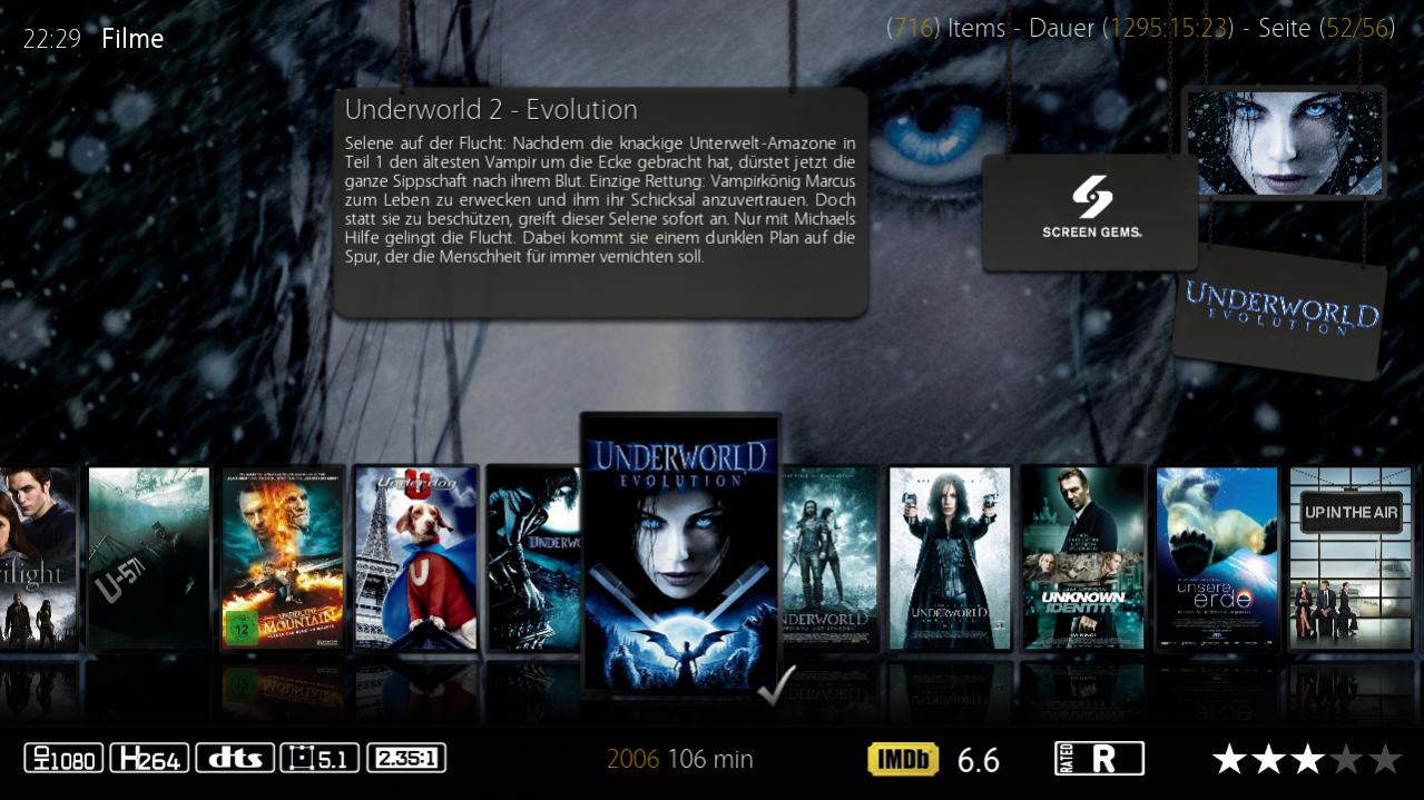

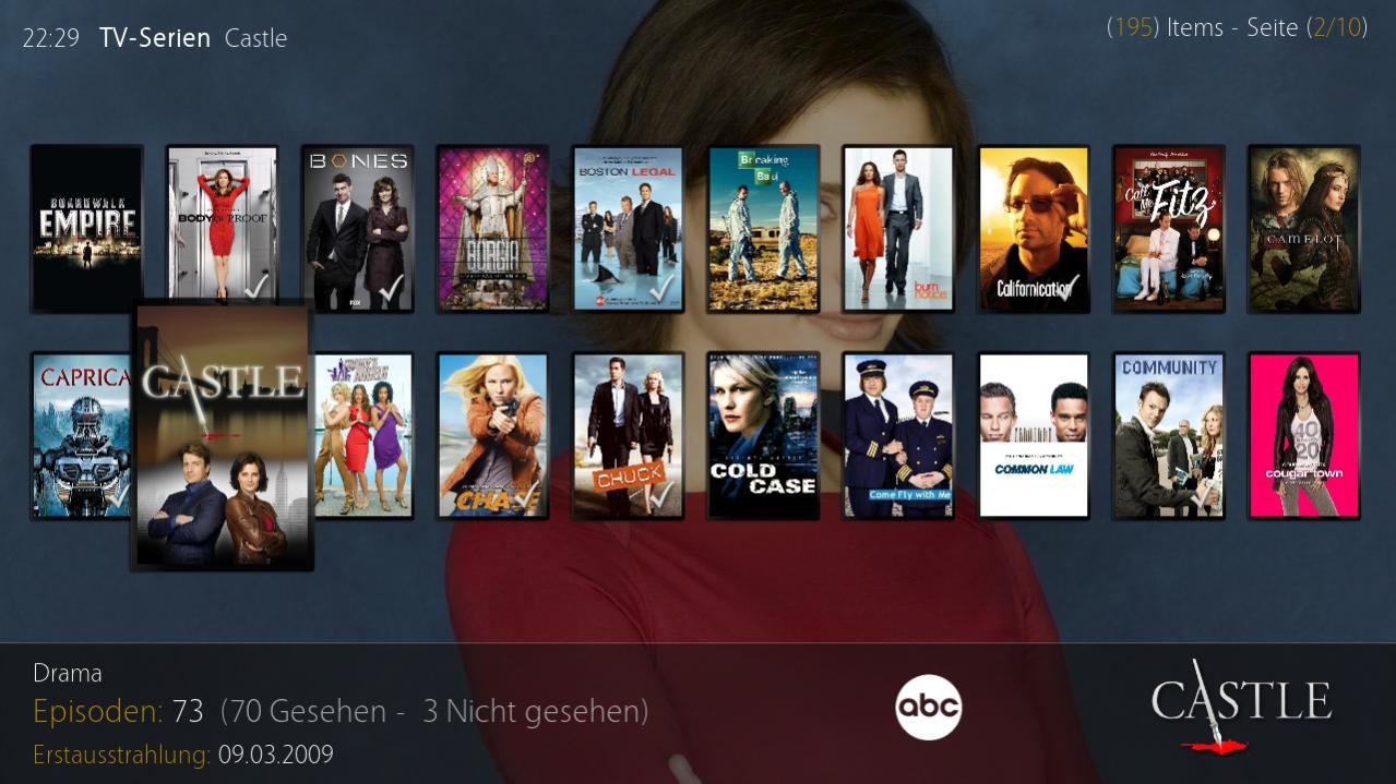

Habe bei mir gerade mal die neueste GIT Version des Skins getestet. Und ich habe zumindest in den Settings unter Skin -> Film/TV-Serien einige Einstellungen zu Thumbnail Images usw finden können.
Allerdings wird in keinen der Film Ansichten ein Logo/Clerart oder ähnliches verwendet. Lediglich bei den Serienansichten werden diese Images auch wirklich verwendet. Da gibt es in anderen Skins weit hübschere Ansichten für Filme.
Wobei das immer alles Geschmacksache ist und ich mir auch in den Cirrus EV2 einige Fremde Ansichten "importiert" habe :d
Kannst du mal nen Screenshot posten? Kann grad garnicht mehr folgen ...
Nutze Aeon MQ3 und bin grafisch sehr zufrieden. Habe auch eher Recourcen zu verschwenden als einzusparen ;)
Cirrus Extended v2
Home
Serien
Filme
