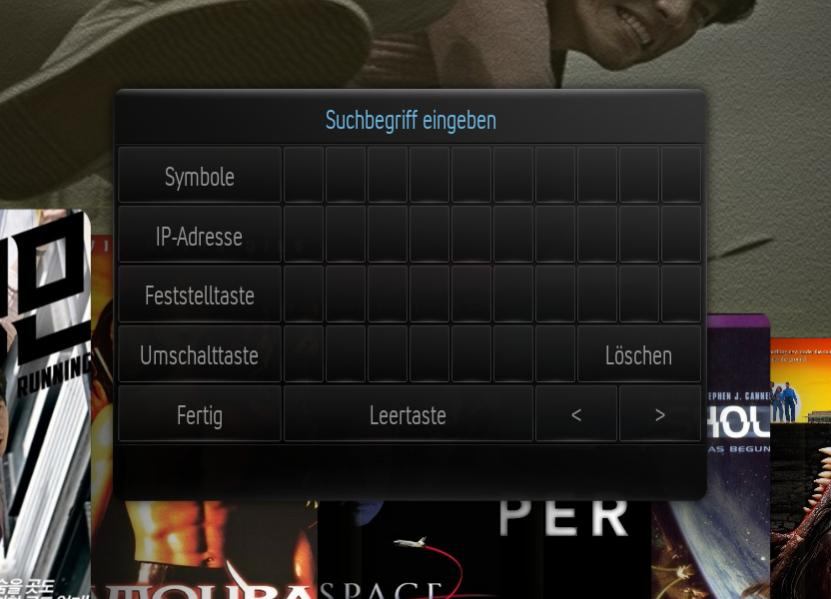

Seit Wechsel auf Kodi geht die Such Funktion nicht mehr.
Skin Wechsel sowie Update auf Kodi 15.2 hat auch nichts geändert
Hat jemand ne Idee
Welche Such Funktion? Welche Plattform? Was sagen die Logs? Welcher Skin?
Habe Kodi auf meinen HTPC.
Habe es gerade mal auf dem anderen PC ausprobiert, geht ebenfalls nicht.
Skin habe ich ACE , bei Skin Wechsel das selbe.
Ace
Aeon Nox
Confluence geht,
Aeon Nox geht nach Update jetzt auch
Ace scheint nicht kompatibel zu sein ?

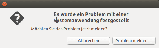

Ich habe ein setsames Problem mit Kodi: wenn ich per Alt+Tab vom Kodi zum Ubuntu Desktop wechsel, dann bleibt das Bild stehen. Es friert aber nicht ein, die Maus ist weiterhin bewegbar und wenn ein Video gelaufen ist, dann höre ich noch weiterhin den Ton. Das einzige was mir aufgefallen ist ist diese nichts sagende Fehlermeldung :
Fehlermeldung? Ich sehe ein halb aufgebautes Bild.
Was sagen die Logs?
Ah mist das Bild ist leider hinüber, heute nachmittag werde ich es nochmal versuchen
Nach dem das Bil zerschossen ist habe ich hier einen Neuen:
leider ist die Fehlermeldung ziemlich nichts sagend, also keine Ahnung wo ich bei der Fehlersuche ansetzen soll. Mittlerweille ist es so, dass wenn das System startet immer diese Fehlermeldung kommt. Nach dem Kodi dann verzögert startet (muss sein Wegen mein Netzwerk) kommt die Meldung noch ein mal, aber meistens friert mir da schon das Bild ein. Ich kann zwar mit der Maus hin und her, wenn Musik oder etwas anderes gelaufen ist, dann höre ich den Ton weiter, aber das wars sonst kann ich nix mehr machen. Erst nach einem Reset geht es weiter.
