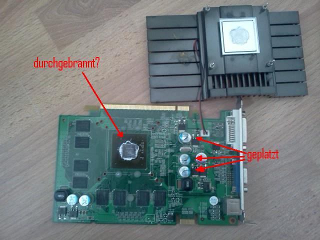

Ich hab die Grafikkarte mal ausgebaut und den Kühler abgenommen und es hat sich Grausames offenbart:
Alles, bis auf den Neukauf, hat sich somit wohl erledigt.
Liebe Grüße
Andi
Warum soll der Chip durchgebrannt sein?
Ich dachte die Karte läuft noch...
Auf dem HD Bild erkennt man halt auch viel.
Wenn die Elkos geplatzt sind machst halt neue drauf und schaust ob alles lüppt.
Neu kaufen kannste dann immer noch.
Die weiße Paste auf dem Chip ist Wärmeleitpaste, das passt schon so. Die Kondis sehen aber tatsächlich nicht mehr gut aus.. wenn du keine Ahnung vom Umlöten hast, dann verkauf sie an einen Elektronik-Bastler. :wink:
