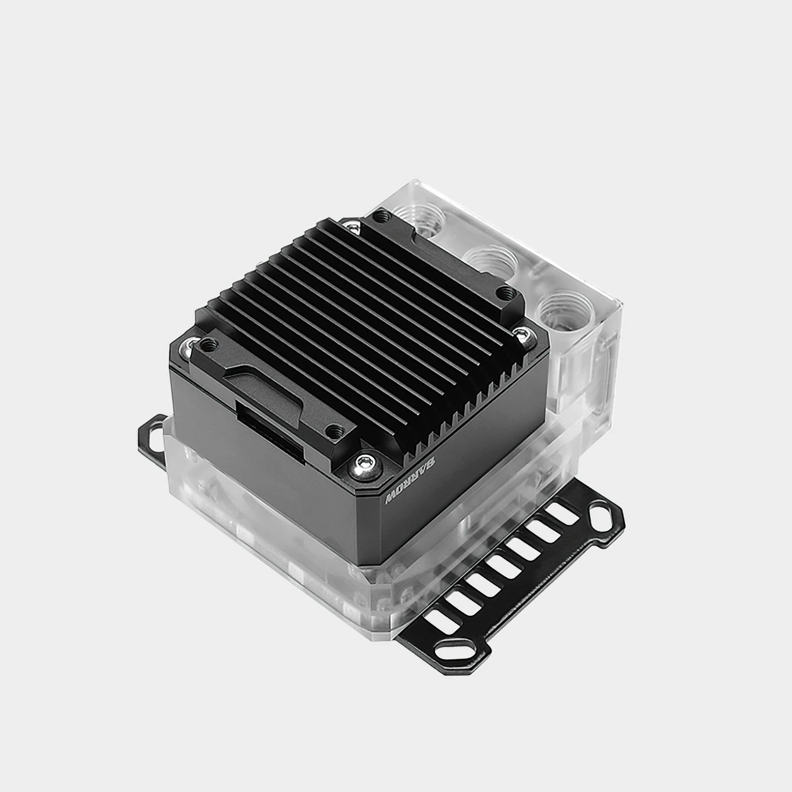

Es gibt ja von Barrow einen Kombiblock, welcher Pumpe und AGB direkt auf dem CPU-Kühler vereint. Leider ist der mit 72mm wohl 2mm zu hoch für das Steck :heul: Lässt sich aber evtl. trotzdem irgendwie verbauen.

Die sind leider alle größer als die von mir verlinkte Combi bzw größer als der Barrow Pump Block
Ich bin ganz zufrieden mit diesem hier :
Der Block ist leider auch zu hoch für die meisten Sandwich ITX Cases

Ist der Barrow CPU Pump Block geworden. Lässt sich auch in Deutschland gut bestellen:
Leider noch nicht eingebaut, da meine Teile aus China doch sehr auf sich warten lassen bzw. sogar in DE abgewiesen wurden.
Die 2mm zu viel in der Höhe versuche ich zu umgehen, in dem ich die Abstandshalter des Mainboards um 3mm kürze.
Kann nur dementsprechend noch nichts zur Qualität und Lautstärke sagen, das werde ich aber eh nachholen sobald ich endlich mit allem fertig bin.
Die Eisbaer LT ist es übrigens nicht geworden, da diese laut eines Kollegen auch gedrosselt ekelhaft laut bei unfassbar niedriger Leistung ist.
Ebendieser Kollege hat nun auch den Barrow Block, da sagt er der ist leise und auf minimaler Stufe immer noch mit Genug durchfluss für 2x 280 Rad, CPU und GPU.
Wenn du die Abstandshalter vom Board kürzt sitzen doch die Anschlüsse an der ATX Blende und die PCIe Karte auch 3 mm weiter Richtung Rückwand, stellt das kein Problem dar?
PCIe Karte ist egal, da mein Gehäuse im Sandwich-Style aufgebaut ist mit Riser-Kabel (wie das Dan A4 z.B.).
Einzige Problem wird die ATX-Blende sein, ja. Die muss ich dann evtl. einfach weg lassen, die Anschlüsse an sich haben aber genug Spiel in Richtung Rückwand um da 3mm weg zu nehmen
Welche Anschlüsse verwendest du dann auf dem Barrow Pump Block? Der hat ja die Anschlüsse nach "oben". Wodurch man vermutlich noch 3cm für die Anschlüsse auf die 64mm drauf rechnen muss.

Die Anschlüsse sind etwas niedriger als der höchste Punkt des Kühlers, in etwa 52mm Höhe. Mit normalen rotary 90° Adaptern landet man also bei ca. 80mm, mit starren 90° Adaptern (wo man hoffen muss dass dann die Richtung stimmt) oder den Low Profile Adaptern von Koolance hat man also ca. 72mm Höhe.
