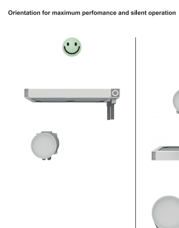

Soweit ich das aus der Zeichnung sehe ist diese Rille ja nur für die etwas überstehende Abdeckung der Pumpe. Sollte die Kühlleistung wie du ja auch sagst nicht beeinflussen.

Ich glaub das Problem war, das wir die Brackets zwischenzeitlich noch einmal wieder abgeschraubt hatten. Die lassen sich halt an jeder Seite anbringen und beim ersten Mal wären die Pumpenschläuche nach rechts zum RAM hin gewesen. Ich wollte sie aber lieber nach unten haben weil es etwas besser aussah als sie über den RAM weg nach vorne laufen zu lassen. Also quasi so, wie es auch auf dem beiliegenden Zettel empfohlen war:
