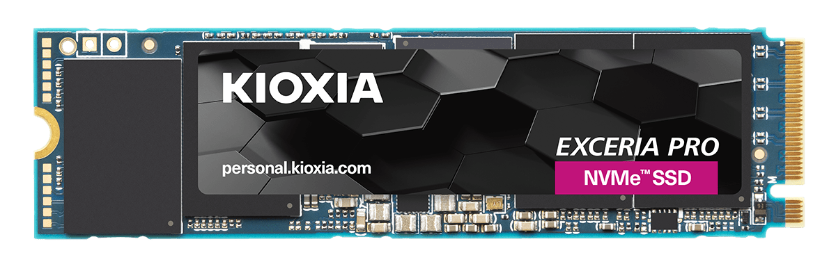

Mit der EXCERIA PRO SSD Modellreihe hat KIOXIA seine erste PCIe Gen4 SSDs für Mainstream-Endanwender auf den Markt gebracht.
Die SSD ist bisher mit Kapazitäten von 1 und 2 Terrabyte erhältlich. Für das folgende Review hab ich die 2TB Version einigen Benchmarks unterzogen.​

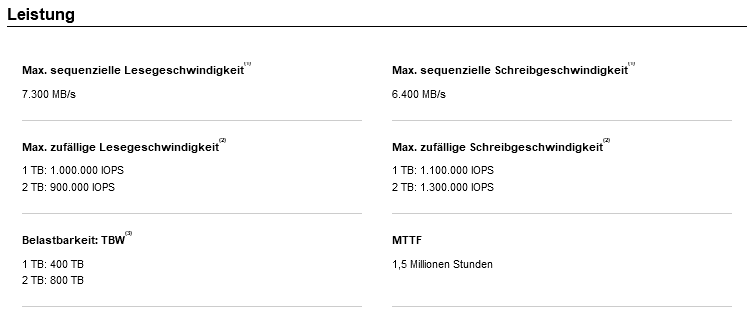

Leistungsdaten laut Hersteller

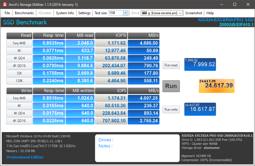

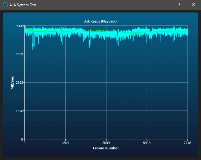

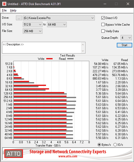

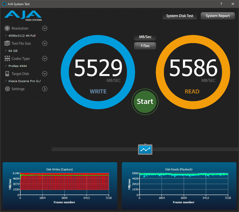

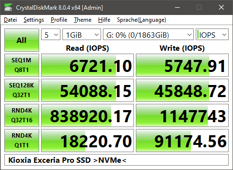

Benchmarks

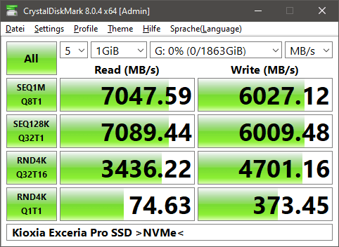

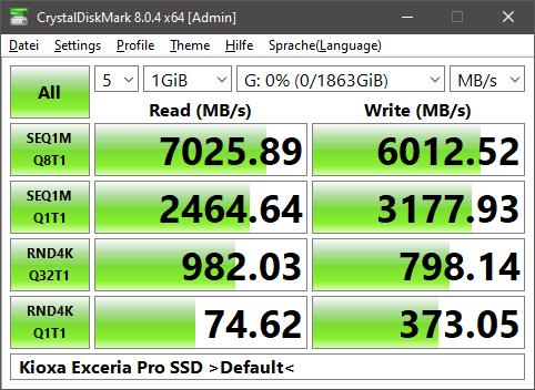

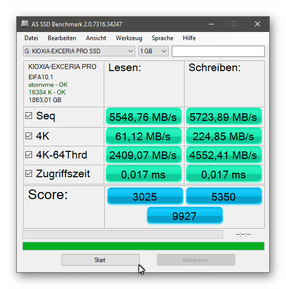

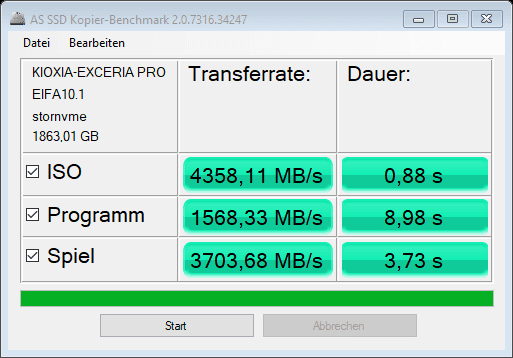

Ashampoo_Snap_Donnerstag, 27. Januar 2022_18h19m06s_003_AS SSD Benchmark 2-0-7316-34247.png
Ashampoo_Snap_Donnerstag, 27. Januar 2022_18h20m40s_004_AS SSD Kopier-Benchmark 2-0-7316-34247.png

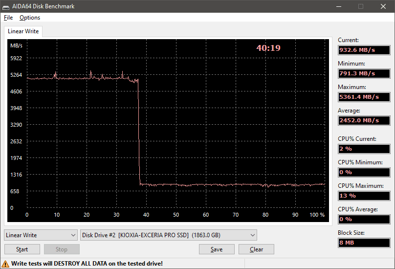

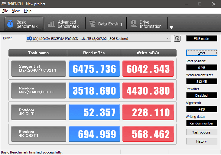

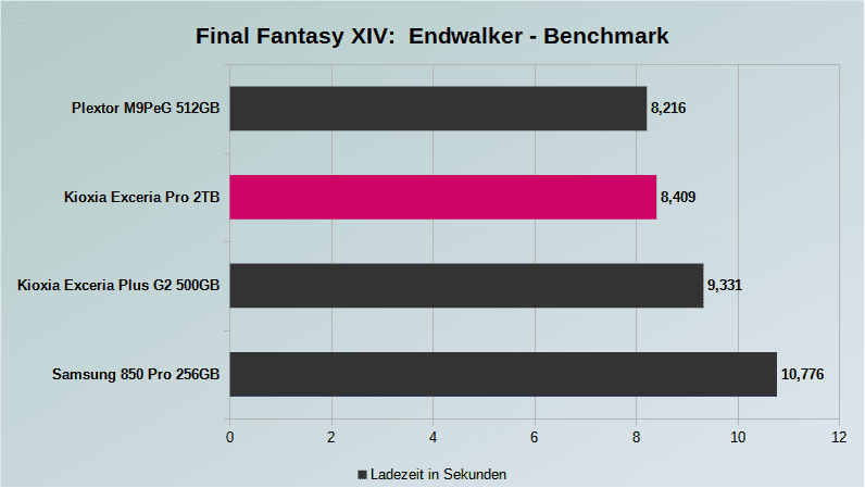

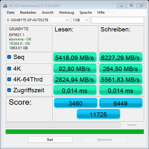

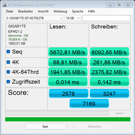

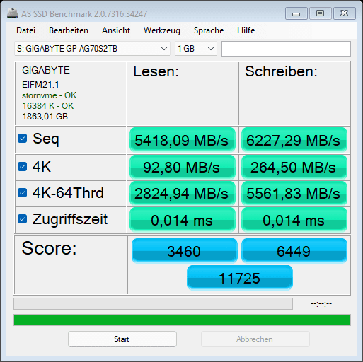

Richtig ausführlich, einwandfrei getestet... Nur bei AS-SSD hätte ich mir noch einen Durchlauf mit 10GB-Testfile-Größe gewünscht - wenn dort z.B. eine 980Pro von vorne rein schwächer abschneidet, so bleibt sie relativ stabil, ungeachtet der Testfile-Größe - dagegen brechen meine Phison-SSDs mit 10GB relativ stark ein!
Um das ganze perfekt abzurunden, hätte noch ein 3DMark-Storage Durchlauf dazu gemusst...
Als Beispiel meine (zu der Kioxia fast baugleiche) Aorus 7000S...einmal Default-Durchlauf, ganz starke Werte:
Und nun mit 10GB-Testfile-Größe... 4K-Leistung bricht komplett ein (bis auf QD1-random-Schreiben):
Neuere Firmware nicht beachten - im Test hat sie keinen Unterschied ausgemacht.
Ich reiche das etwas verspätet einfach mal noch nach.
AS SSD ist halt einfach nicht zuverlässig und bringt recht komische Resultate. Da kann man auch gleich Würfeln.
Die Bugs die AS-SSD hat, betreffen die 4k Lesend, da hier die Daten nur zu so 70% wirklich nicht komprimierbar sind, da wird eine Testdatei angelegt und es werden dann zufällig 4K darin gelesen, aber es wurde nicht aufgepasst das die vorher auch komplett mit nicht komprimierbaren Daten beschrieben wurden. Dies macht sich aber nur bei Controllern mit Datenkompression bemerkbar und man sieht dann gut, wenn der Wert besser als bei CrystalDiskMark ist. Dann ist die Messung der Zugriffszeit Lesend fehlerbehaftet, da hier einfach über den ganzen Adressraum der SSD zufällig irgendwelche LBAs gelesen werden, egal ob diese beschrieben sind oder keine gültigen Daten enthalten. Da LBA unter denen keine gültigen Daten stehen, dann nicht in der Mappingtabelle mit einer NAND Adresse verknüpft sind, kann und muss da gar nichts aus dem NAND gelesen und es werden meist einfach Nullen zurückgegeben, was natürlich viel schneller geht als wirklich Daten aus dem NAND zu lesen und daher ist die angezeigt Zugriffszeit Lesend davon abhängig wie voll die SSD ist.
