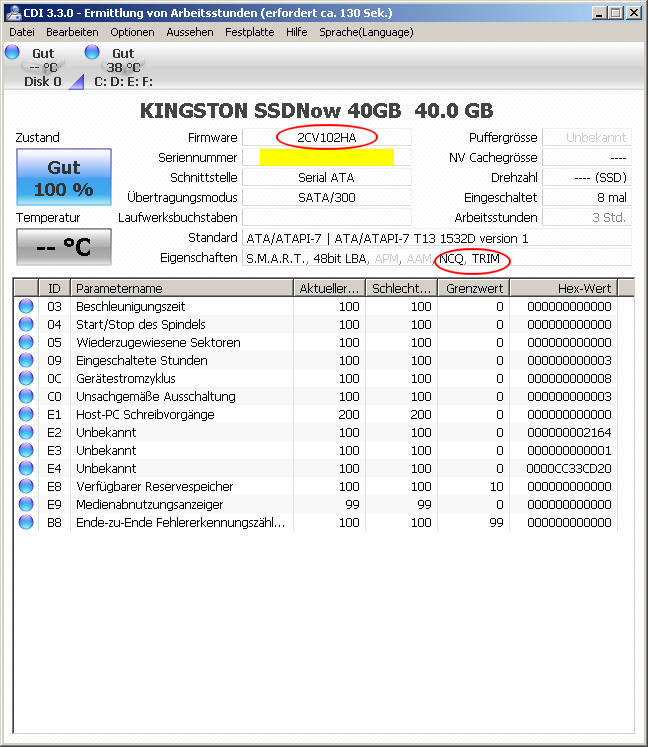

man kann ja schauen.. wenn man dieses h2dat teil benutzt und danach TRIM als eigenschaft der SSD gelistet wird,duerfte es auch stimmen.
so.. als info:
02HA unterstuetzt auch bei den kingston ssds bereits TRIM.
ich hab das hdat2 tool einfach benutzt, ohne vorher die 02HD aufzuflashen und nach zuruecksetzen der einstellungen tauchte TRIM als eigenschaft des laufwerks auf (unter crystaldiskinfo).
als tip fuer hdat2:
ich musste die "alte" version 4.53 auf cd starten (die is auch bei der neueren ISO mitdrinnen), weil die 4.71 irgendwie weder unter IDE/AHCI in der lage war, die laufwerke ausfindig zu machen...
