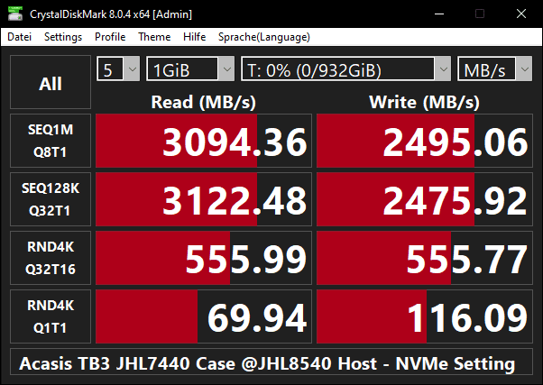

Na klar, bis jetzt keine Probleme gehabt. Die mit "40G" ausgezeichnet sind -> funktionieren mit TB3/TB4 zumindest mit ext.SSDs einwandfrei. 40Gbps und auch abwärts kompatibel. Die mit "10G" ausgezeichnet sind -> funktionieren mit 10Gbps und mit 20Gbps-SSDs ebenfalls, mit 40Gbps nicht. So schaut's aus mit kurzem 40G-Kabel:
