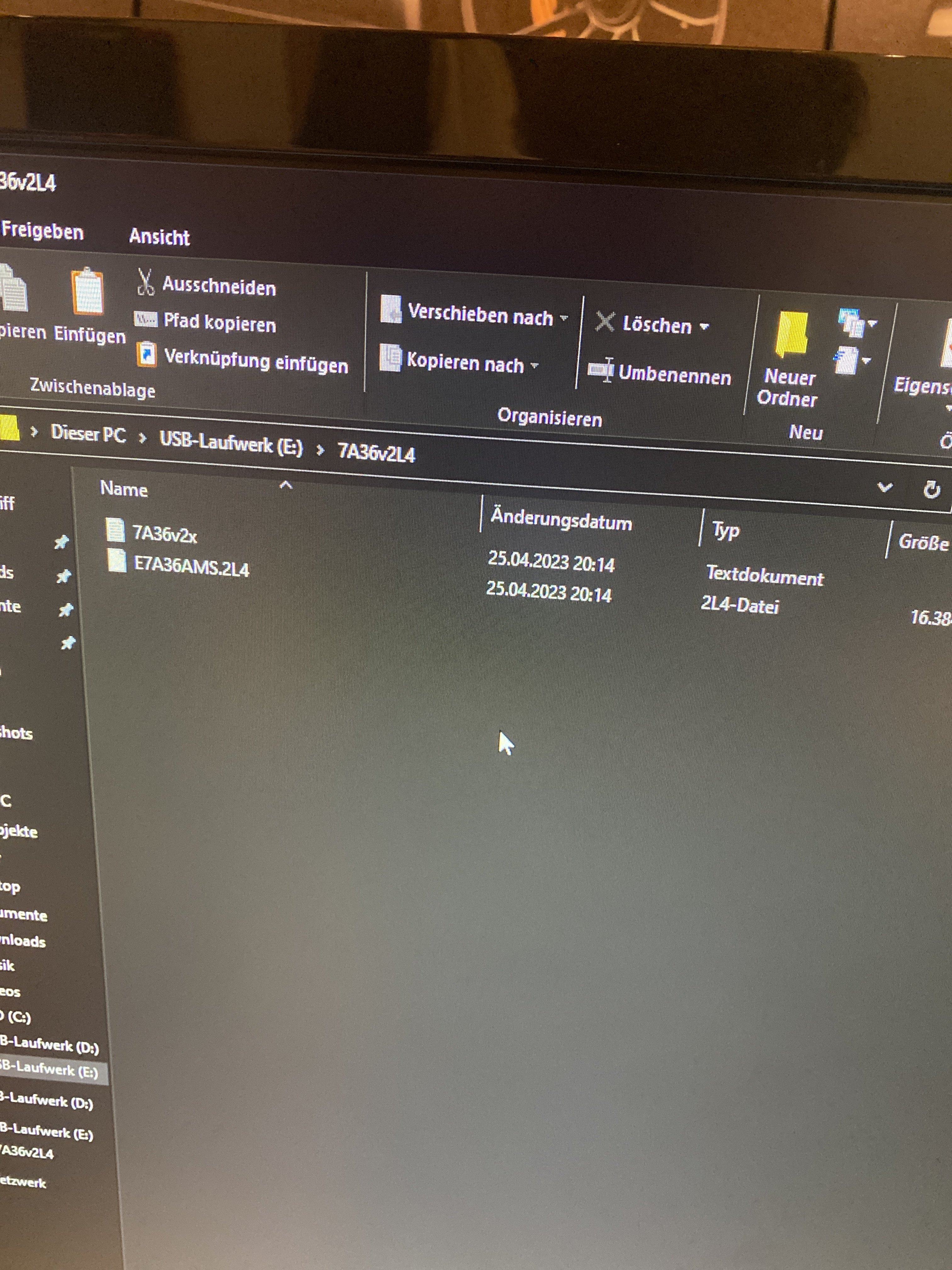

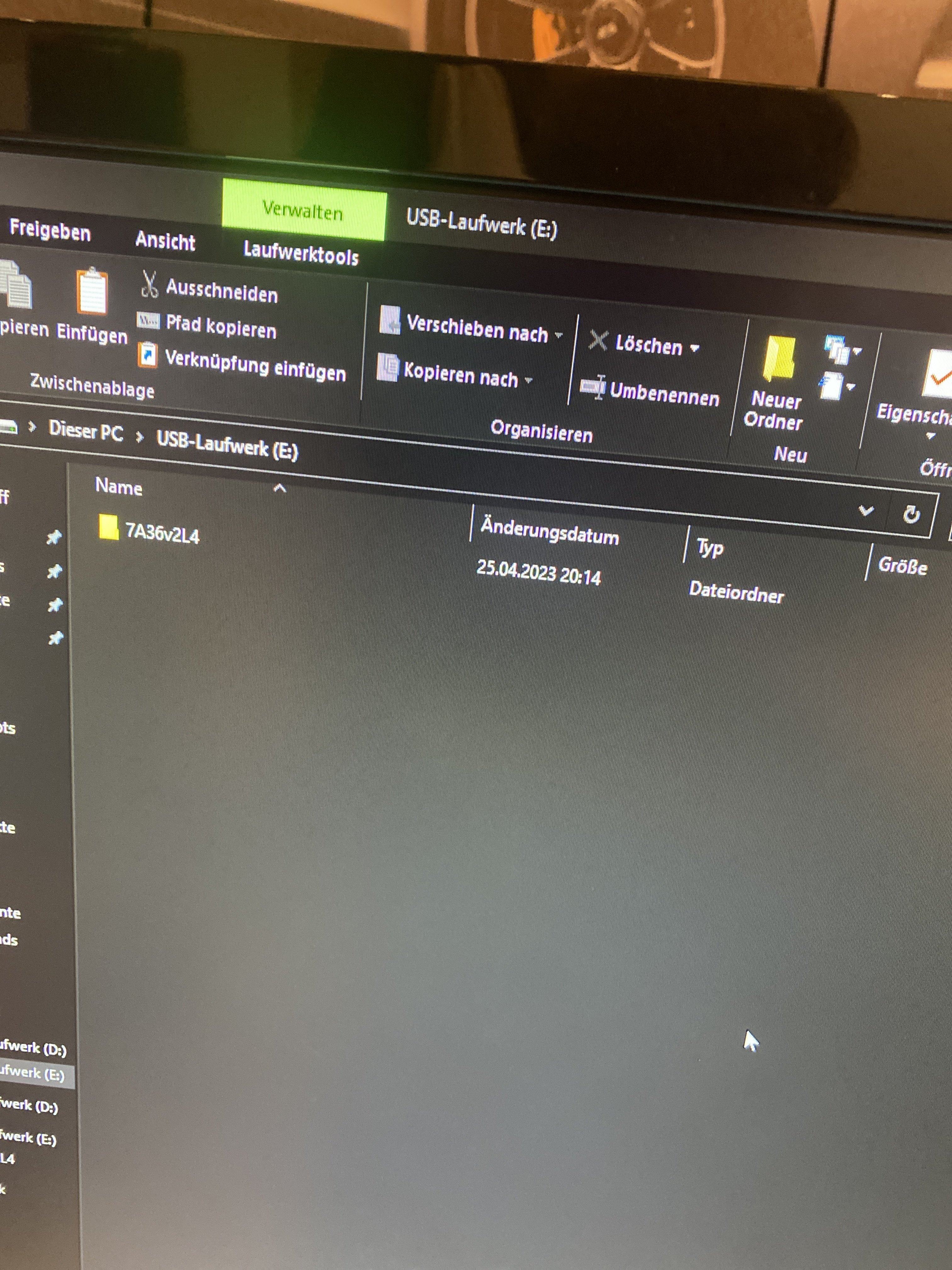

Genau. Die Datei habe ich mir schon mehrmals runtergeladen aber im Bios kann ich diese nie auswählen.
ok
joa. da siehste warums nicht geht.
die datei entpacken und direkt ins root verzeichnis schmeißen :)
Ich habe es in meinem Download Verzeichnis entpackt und den Ordner dann auf den USB Stick kopiert. Falsch?

achso das ist ein ordner und nicht die zip die aufm dem stick ist?

Genau. das ist der ordner auf dem Stick. es ist auch das einzige was auf dem Stick drauf ist.

Nur das Bios File auf den Stick kopieren. Nicht den Ordner. Ist der Stick größer als 8GB?
Ich habe gerade versucht nur mit der Datei zu flashen funktioniert auch nicht. Der Stick hat 8gb

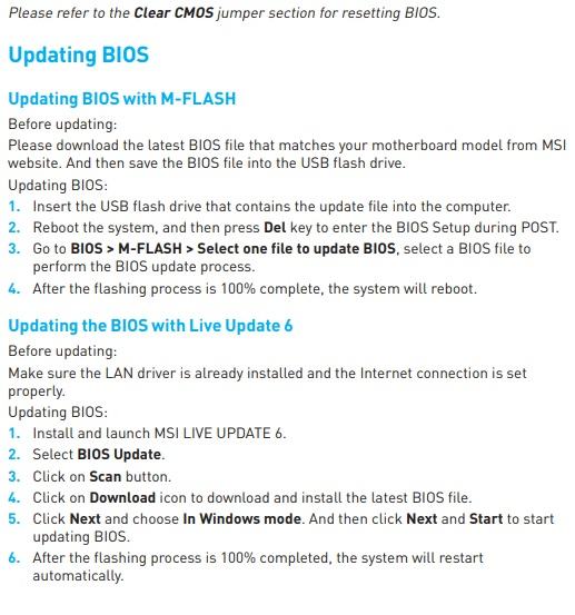

mit dem Stick machen...
Und man kopiert ausschließlich die Biosdatei = E7A36AMS.2L4 auf den Stick!
Wenn das selbst dann nicht läuft nimmt man nen anderen Stick.
