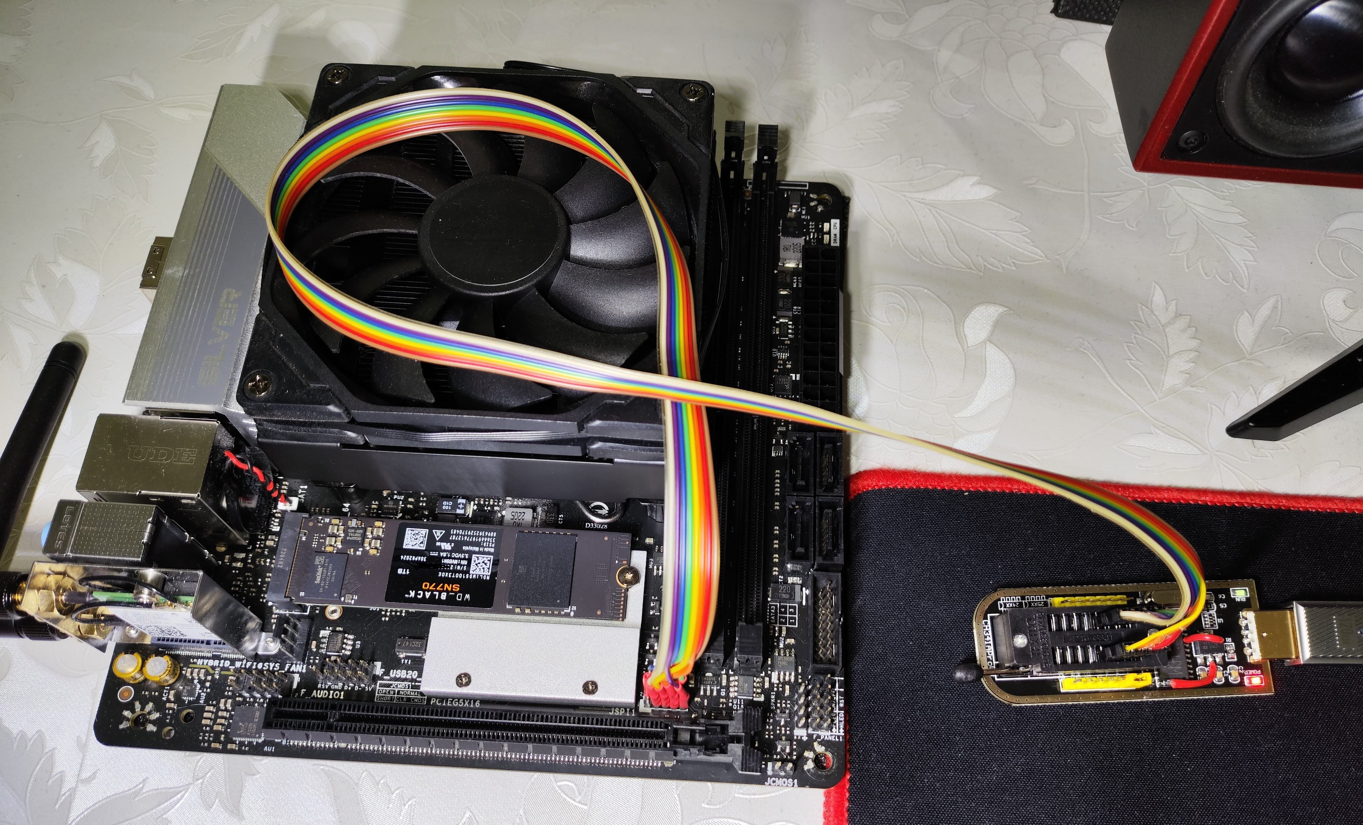

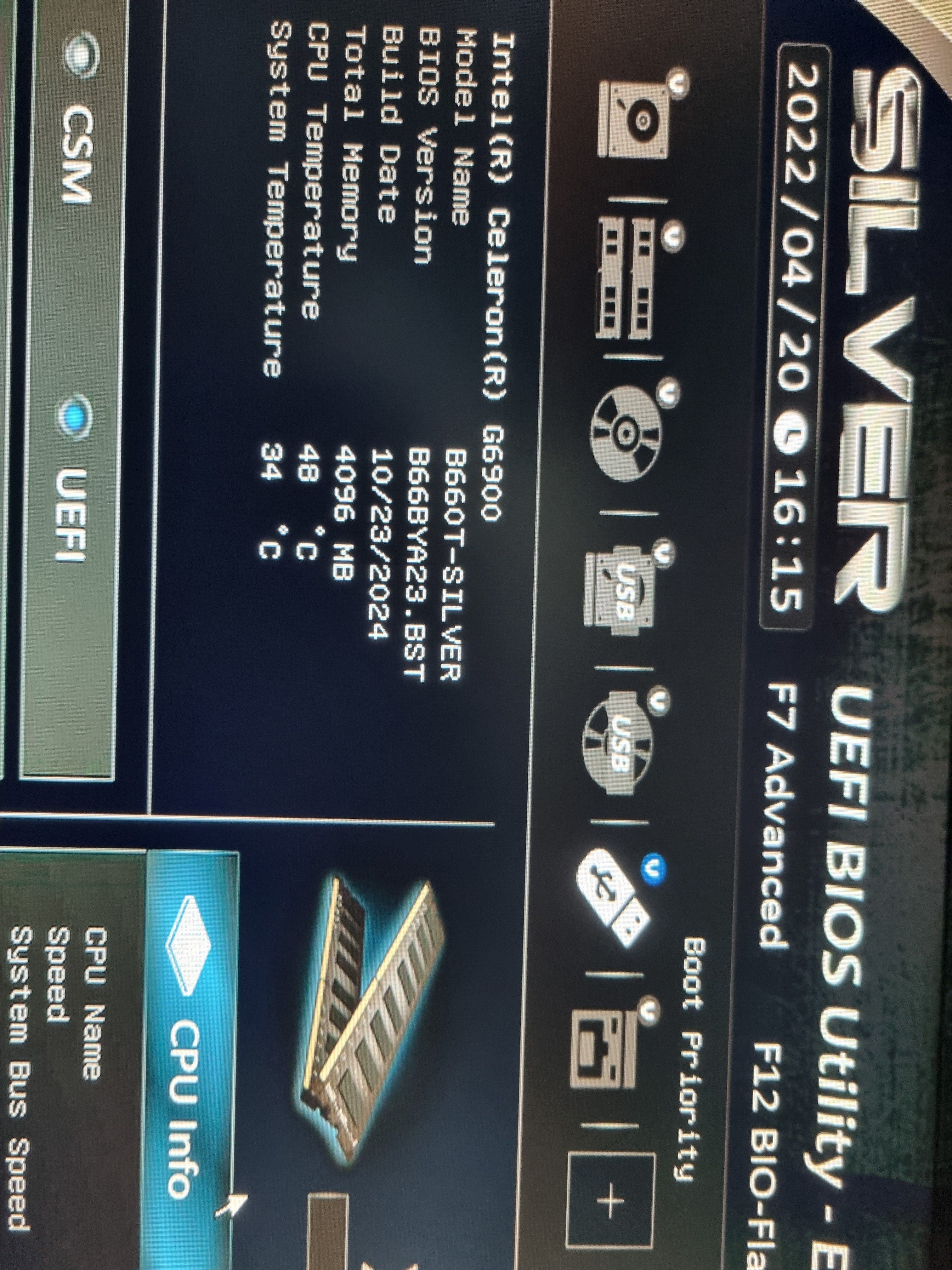

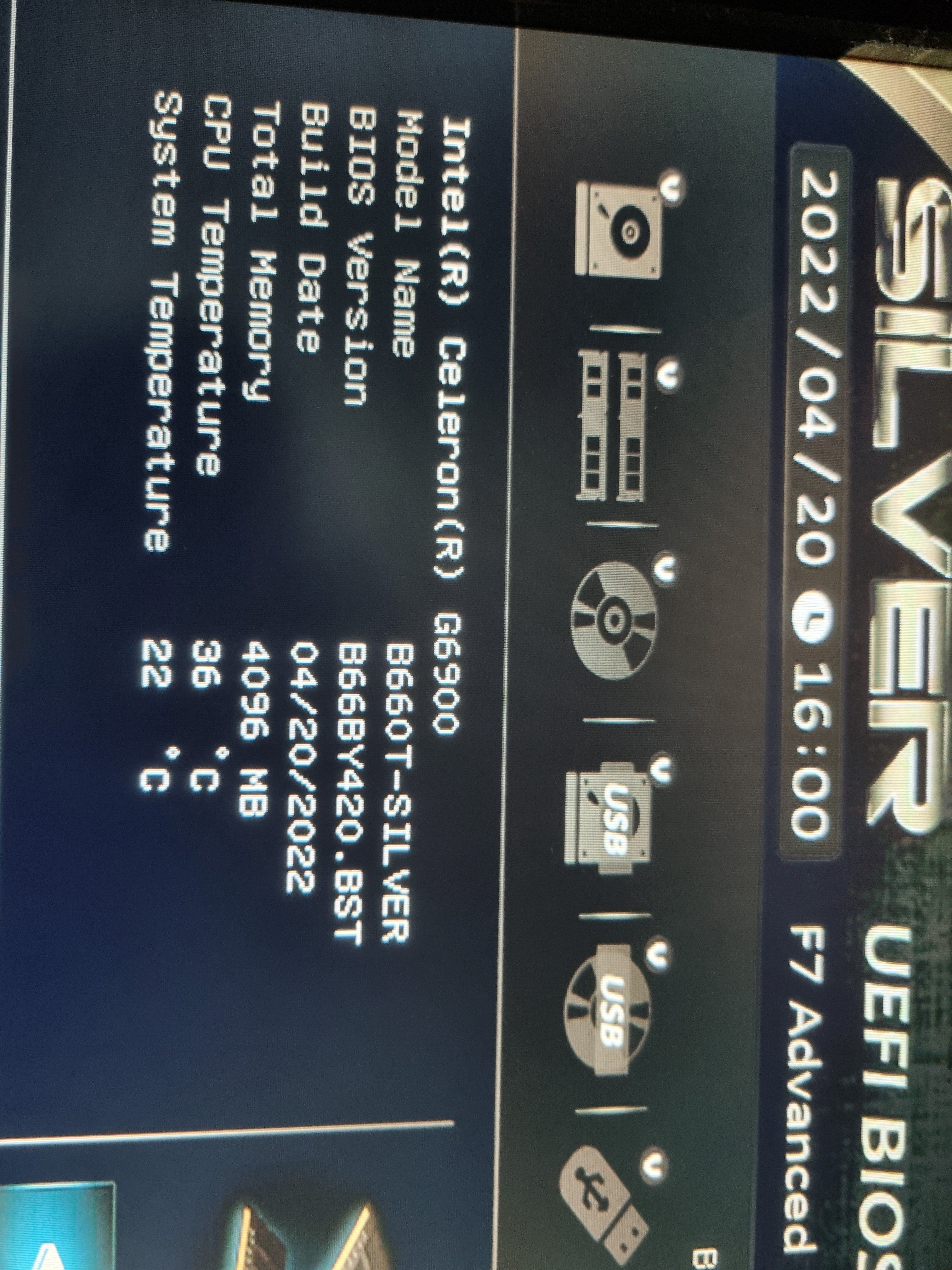

Da ich das gleiche Board und das gleiche Prb hatte mit dem BIOS, vermute ich ein Flash problem.
Ich habe mit einem speziellen Adapter und dem ch341a das Bios nun über den Anschluss auf dem Board zuerst auf Release Bios geflashed .
Dann start -> es läuft.
Danach F12 im Bios gedrückt Flashtool gestartet dann das Bios nochmals geschrieben mit dem aktuellen .
Ergebnis das es funktioniert.

so im Moment schreibe ich den Chip mit dem Release Bios -> habe da Externen Schreiberling17390345278583797897944723188590.jpg

Servus
Bilder siehe oben.
Ich denke ohne diese Prozedur ,wirste das nicht mehr hinbekommen.
Und ja es reicht
Du hast also so etwas wie ASIN B07RKXSMKH verwendet. Interessant vor allem für Leute, die keine Möglichkeit haben ihr MB zurückzusenden. Für unter 15 EUR ist das im Vergleich zum MB-Preis hinnehmbar.

Ich hab ein Kabel mit 8 Lizen.
Das kann ich individuell anschließen an pin 1-8
