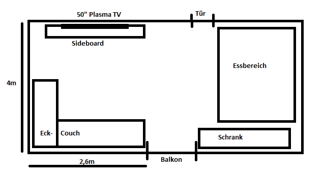

Anbei auch eine Skizze vom Wohnzimmer.

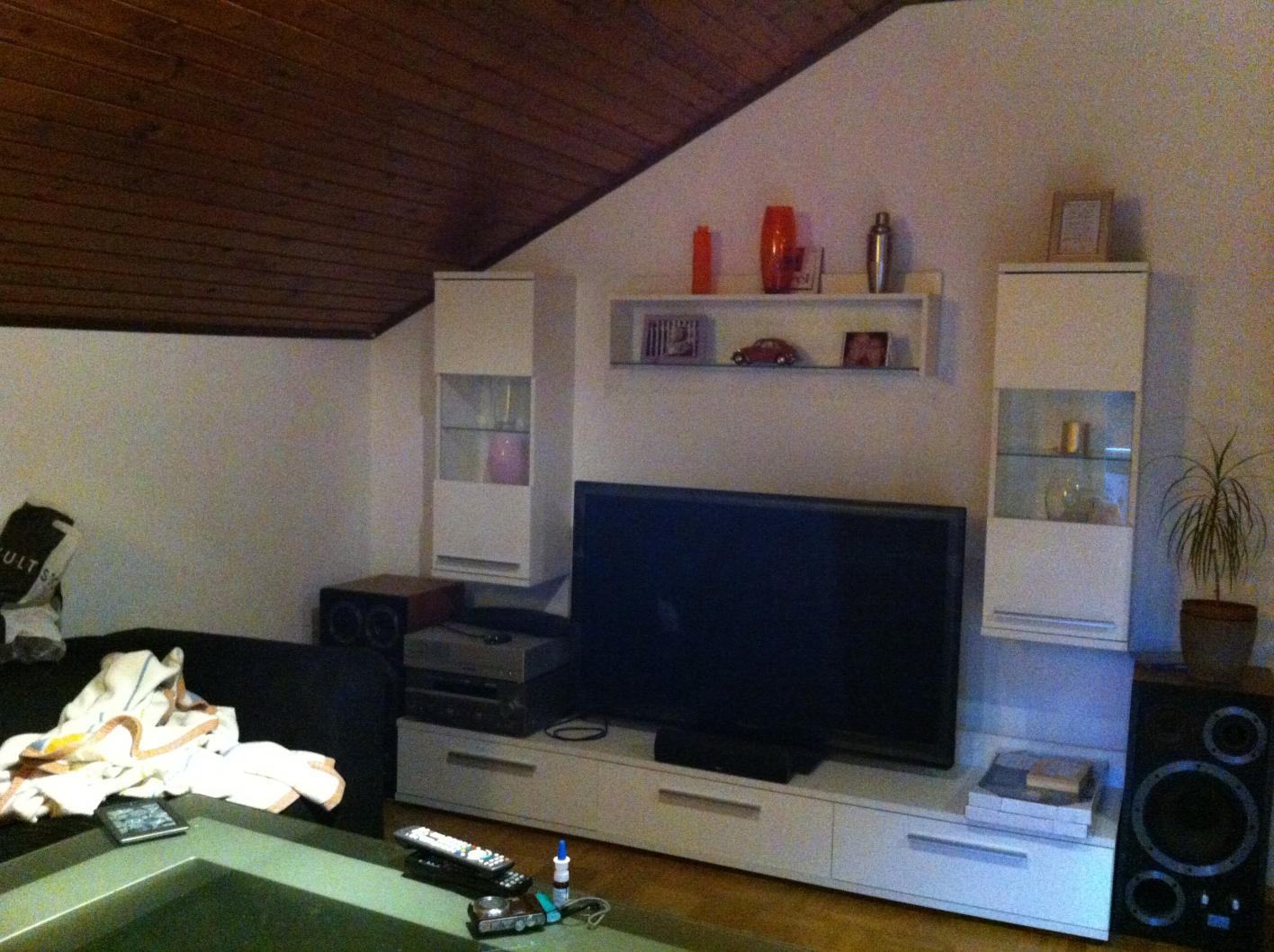

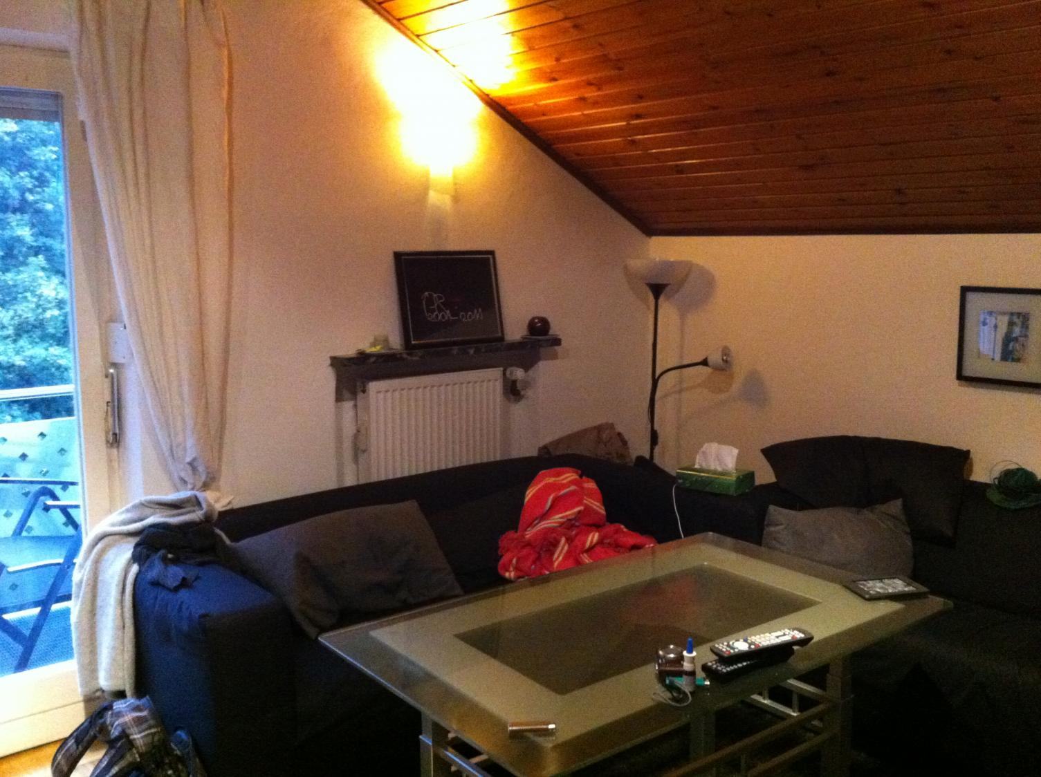

Hast du mal Fotos des Raumes?

Hmm, also ich kenne mich mit alten Sachen kaum aus, aber die sehen so aus, als ob dein Budget nur zu einer Verschlechterung führen wird.
Kannst du die Lautsprecher nicht etwas höhere stellen, damit der Hochtöner auf Ohrhöhe ist? Außerdem würde ich sie leicht Anwinkeln, damit sie mit deinem Hörplatz ein gleichschenkeliges Dreieck bilden.
Das klingt irgendwie amüsant... :fresse:
Also die großen LS erhöhen sähe glaub ich recht komisch aus.
Sollte die neuen Front-LS klein genug sein, könnte man sie ja oben auf die Regale stellen, oder wär das dann zu hoch?

Mach es mal testweise. Vermutlich wird dies klanglich schon etwas verbessern.

Der Hochtöner sollte auf Kopfhöhe sein. Ständer oder Wandhalter machen sich sicher gut. Aber erstmal sollte vor allem deine linke E50 höher stehen. In der Ecke verkümmert die sicher extrem. ;)
Durch falsche Aufstellung kannst du einen Lautsprecher richtiggehend "kastrieren". ;)
In vier Wochen kommt ne neue (Eck)-Couch (wie oben aufgezeichnet).
Die hat dann am Ende, das zum TV zeigt keine Armlehne mehr.
Das dürfte die "Kastration" etwas entschärfen. ;)

BTW - wenn es von der Aufstellung so bleibt, die Linke Front steht katastrophal eingequätscht. Wenn das so bleibt, würde ich definitiv auf Kompaktlautsprecher auf Ständern setzen, die sind da unproblematischer.
