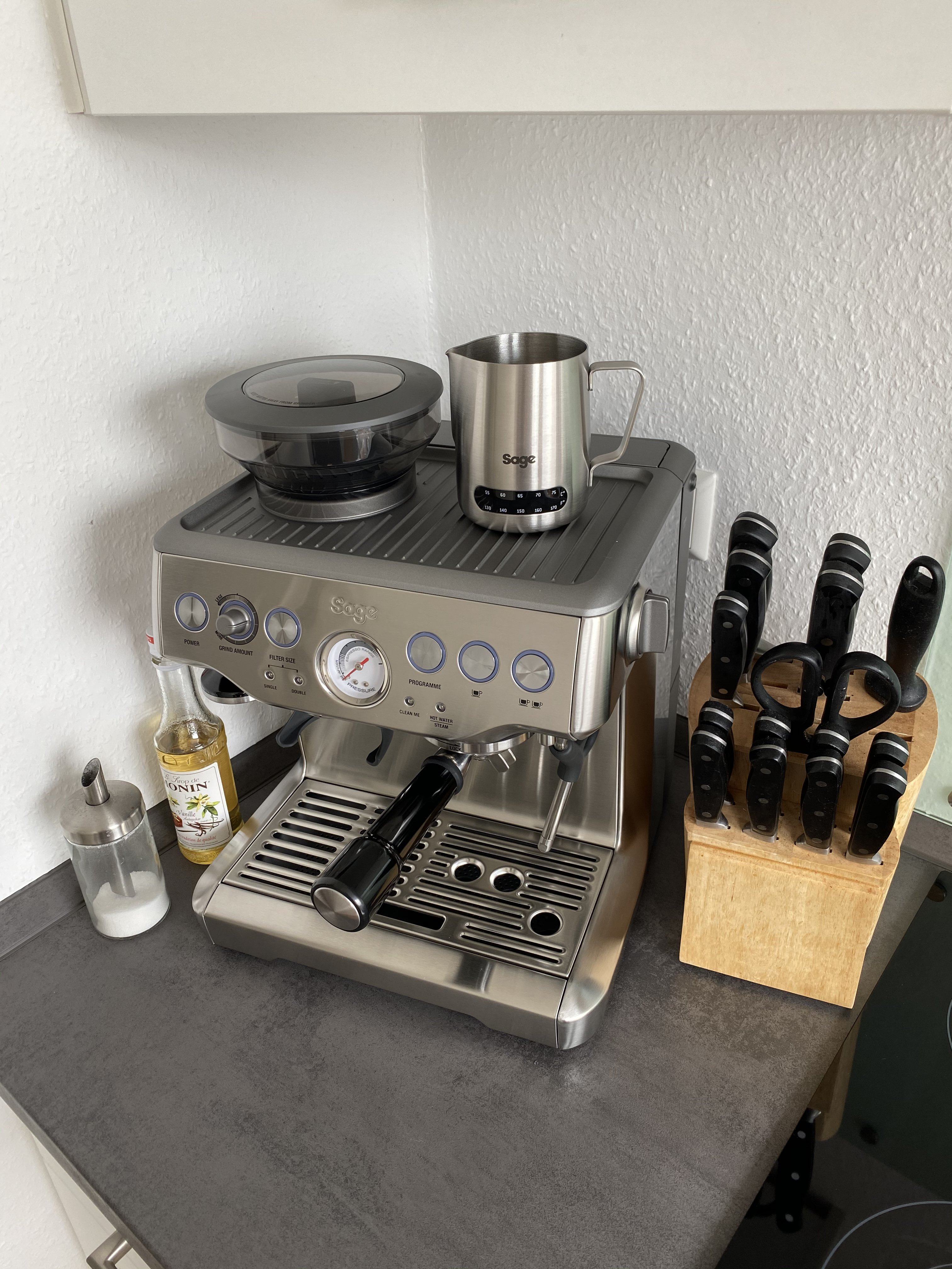

Ich habe die Barista Express nun seit zwei Tagen im Einsatz und bin soweit zufrieden. Die ersten 500g Bohnen sind alleine fürs Einstellen drauf gegangen. Diese waren mir aber zu stark (Magenschmerzen), habe nun 100% Arabica mit etwas milderer Röstung vom Röster besorgt. Bei 24€/kg gehts aber gut ins Geld, ich werde mich nach und nach mal in die etwas günstigere Gegend durchtesten, sonst wirds zu teuer.
Habe sie nun so eingestellt, dass ca. 17.3g Mehl im Doppelsieb landen. Demnach habe ich die Extraktion auf ca. 43g Espresso (Ratio 1:2,5) programmiert. Der Bezug dauert ca. 25 Sekunden und was den Druck angeht bin ich am Limit. Könnte also noch am Mahlgrad spielen, allerdings passt das für mich so erstmal.
Nun gehts also ans Milchaufschäumen. Der Schäumer ist gut, ist aber (wie auch einige Testberichte zeigen) etwas schwach auf der Brust. Leider brennt mir die Milch immer an der Lunze an - habt ihr das auch?
