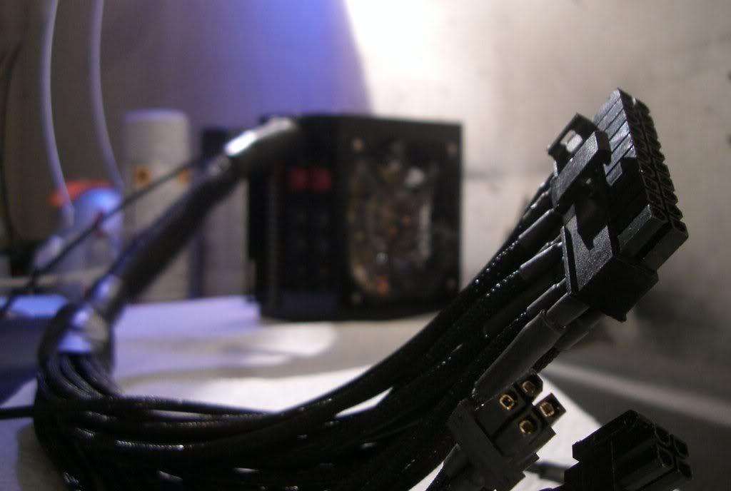

So, bin nun endlich mal zum sleeven gekommen, habe es mir ehrlich gesagt leichter vorgestellt.
Naja, aber Übung macht den Meister. ;)
Hier mal mein 1. Versuch.
Gruß
Ray187

Ray: Sehr schönes Bild, tolle Shrinklängen = feine Arbeit :) Kann man nicht besser machen - extrem gut fürs erste Mal.

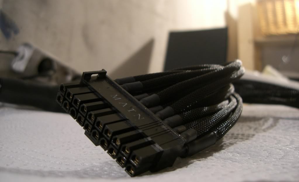

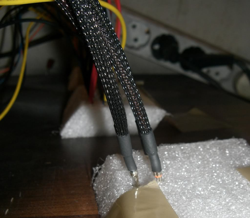

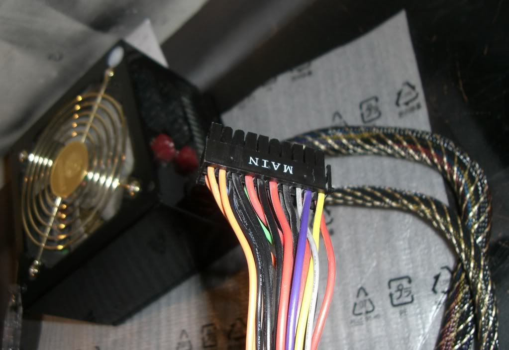

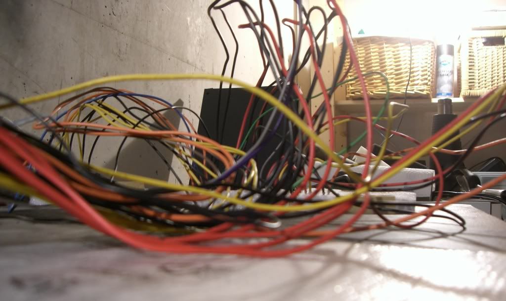

Hier mal die "Ergebnisse" des heutigen Tages:
Pin-Remover Marke "Selfmade":
http://i65.photobucket.com/albums/h228/GrossmeisterB/Sleeve/Unbenannt1.jpg
So sah es aus als ich angefangen habe:
http://i65.photobucket.com/albums/h228/GrossmeisterB/Sleeve/Unbenannt2.jpg
So sah es während der Arbeit aus:
http://i65.photobucket.com/albums/h228/GrossmeisterB/Sleeve/Unbenannt3.jpg
http://i65.photobucket.com/albums/h228/GrossmeisterB/Sleeve/Unbenannt4.jpg
Und dann war das Werk endlich vollbracht, hab dann bei der Gelegenheit auch gleich das Lüftergitter gegen ein schwarzes getauscht:
http://i65.photobucket.com/albums/h228/GrossmeisterB/Sleeve/Unbenannt5.jpg
http://i65.photobucket.com/albums/h228/GrossmeisterB/Sleeve/Unbenannt6.jpg
http://i65.photobucket.com/albums/h228/GrossmeisterB/Sleeve/Unbenannt7.jpg
http://i65.photobucket.com/albums/h228/GrossmeisterB/Sleeve/Unbenannt8.jpg
Bin echt zufrieden mit dem Ergebnis, war alles in allem genau so wie ich es mir vorgestellt habe, mein "Selfmade-Pin-Remover" schlägt sich wacker, nix ist krumm oder verbogen oder abgebrochen!!
Hoffe es gefällt euch genauso wie mir... :)

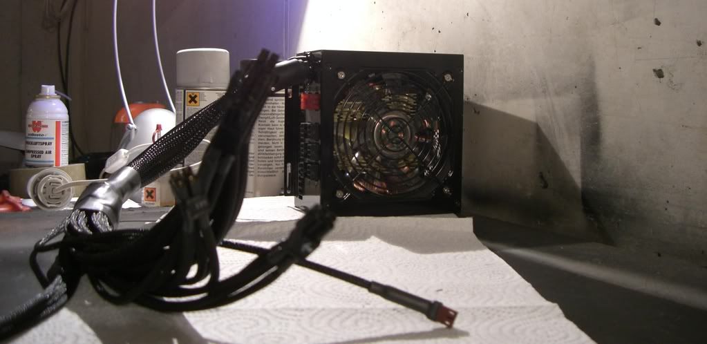

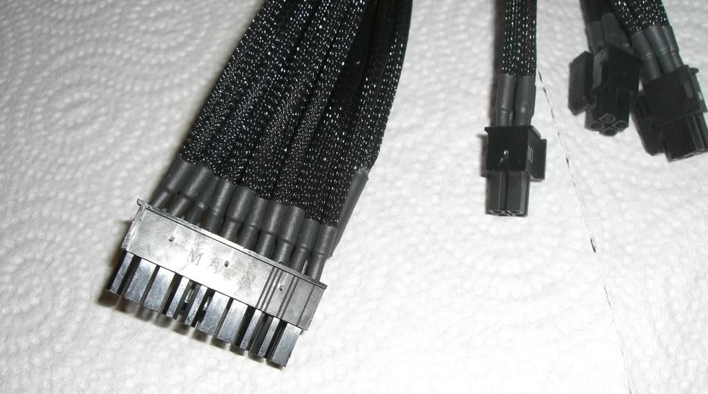

Done (bis jetzt):
  • ATX 24 pol
  • 6x Sata
  • 2 x Lüfter
Was jetzt noch kommt:
  • 2 x 6 Pin Grakastecker
  • 8 Pin
  • restlichen Lüfter
  • Front Audio/ USB
  • kleinigkeiten^^
Bilder kommen noch
EDIT:
Hier kommen mal paar Bilder, de Qualität ist nur nicht so toll von den Fotos.
