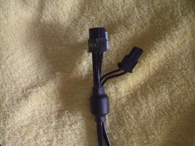

Hab jetzt ein kleines problem und zwar hab ich mir ein Corsair (HX 850) NT gekauft und wollte die pci kabel sleeven aber dann hab ich so nen ferritkern od ähnliches entdeckt :grrr: keine ahnung was das is,nun wollt ich wissen ob ich das entfernen könnte oder dran lassen soll ? sonst müßte ich nur dahinter sleeven und irgendwie sieht das dann grottig aus. :rolleyes: vielleicht hat jemand das selbe NT .
